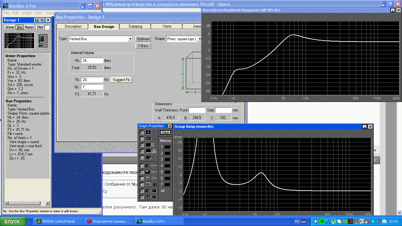

    А давайте просто отморозимся и "поможем". Вдруг нормальные вопросы пойдут?
    24 литра 50мм труба длиной 615 мм.
    Пилить будете?

    17.05.2008
    Haifa
    1,088
    По умолчанию Re: Подскажите пожалуйста пожалуйста параметры ФИ(диаметр отверстия и длину)для динамика 10гд30
    Сантехническая труба с двумя-тремя коленами и обалденный стояк.
    Один раз такое слышал.

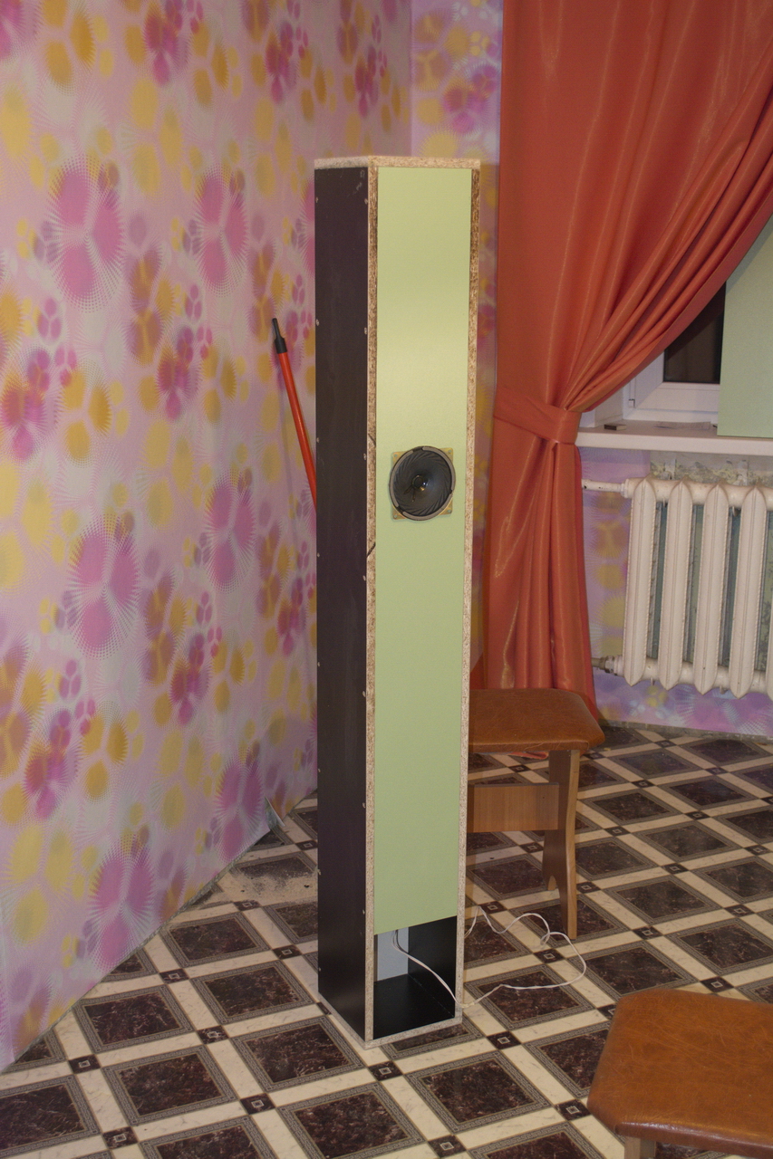

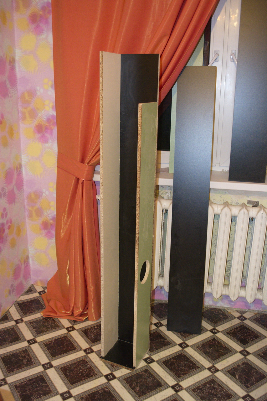

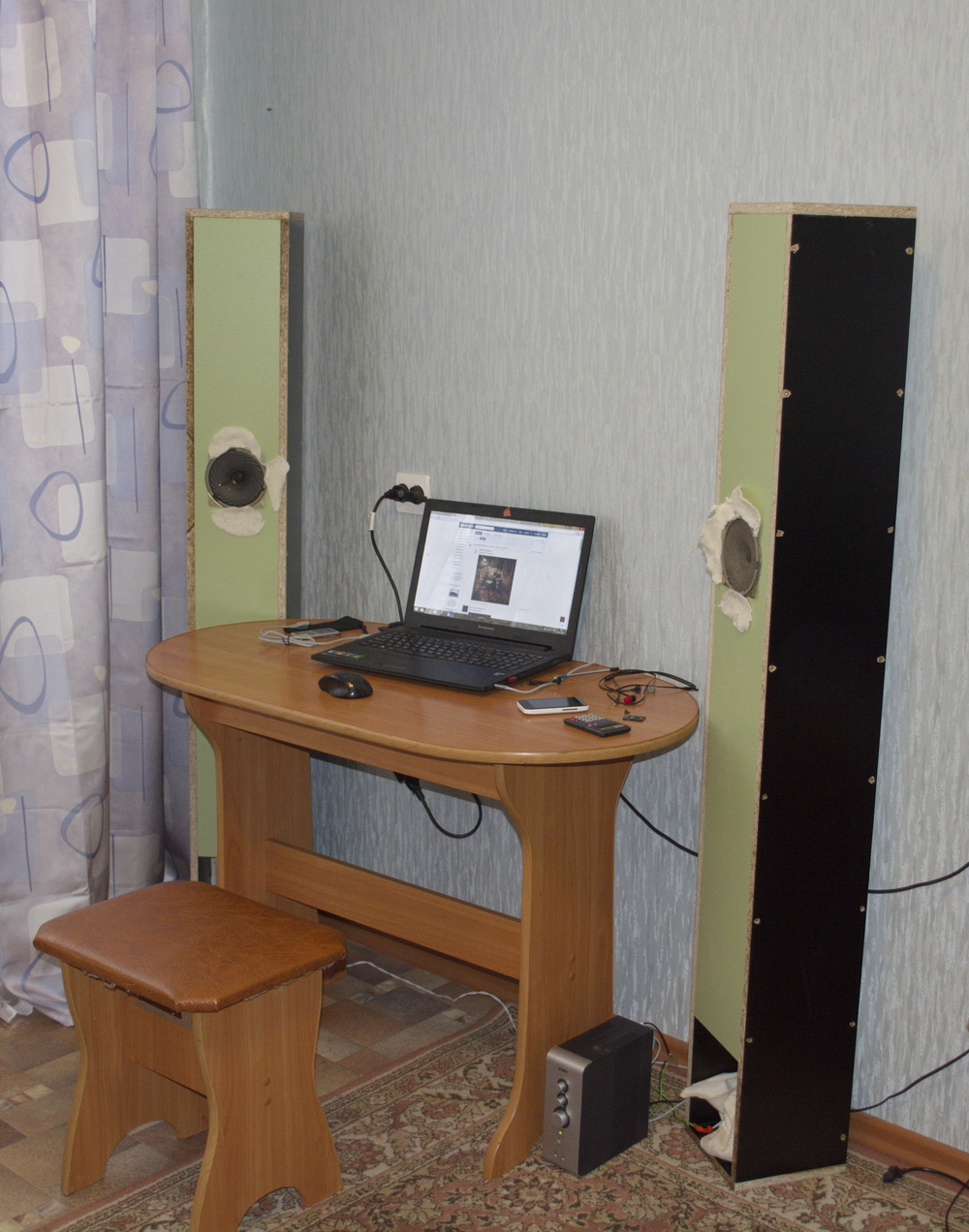

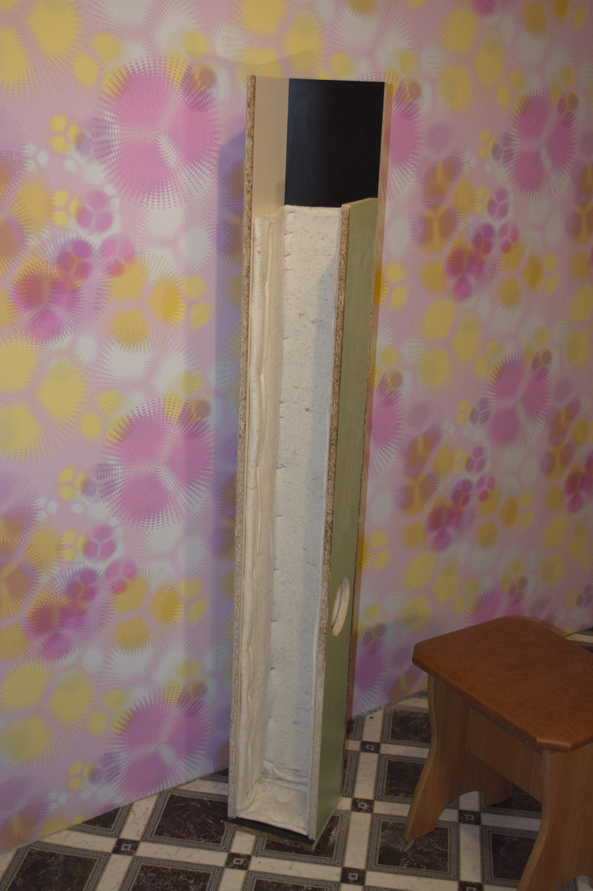

    19,014
    Я бы посоветовал его в чвр.
    у меня даже 3гдш научились 50 гц играть.
    MAXSPACE ! Укажите размеры колонок, плз.
    19,014
    Peredelkin1, высота 150см, в сечении квадрат (или что-то типа него) чтоб динамик влез.
    Можно сложить пополам, тогда вглубь будет в два раза больше, в высоту - примерно в два раза меньше. Типа этого https://pp.vk.me/c622424/v622424056/...Z4bJBEyRe4.jpg
    Обратите внимание, динамик смещен на 1/3 относительно начала резонатора - это важно.
