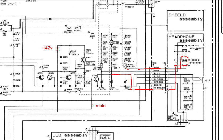

    Достался мне мне pioneer a501r в состоянии "дрова" - все шлейфы, провода срезаны, плат тона и управления нет
    подпаял 220 на транс, подключил вход к альпсу, подключил динамик до реле - работает
    судя по сервис мануалу, реле питалось с платы управления, достаточно ли будет выпрямить и подать нужное напряжение на них? Будет ли так работать защита?
    и вообще стоит ли пытаться оживить его или проще собрать чтонибудь другое на этих выходниках с родным радиатором и трансом(2х35в переменки,и обмотка на 12.4в. Без подключения колонок на выходники приходит по 47в)

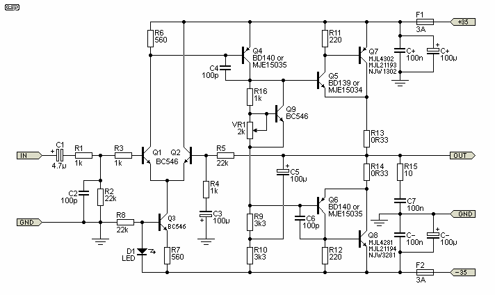

    например по этой схеме, но там пишут что питание надо поменьше ...
    эта схема гораздо хуже чем в приведенном даташите.
    попытаться стоит.
    скорей всего не будет работать. надо детальнее выяснять. но в основном в подобных аппаратах работу реле защиты запускается от микросхемы процессора управления, а сигнал с датчиков (по постоянке и перегрузки) идет не на ключ реле а в процессор, а уже из него идет команда на ключ реле.
    защиту можно и самому сделать, либо купить нечто типа u1237. либо повникать как обойти процессор.
    но в любом случае - этим надо будет заниматься, даже если и ум ставить другой.

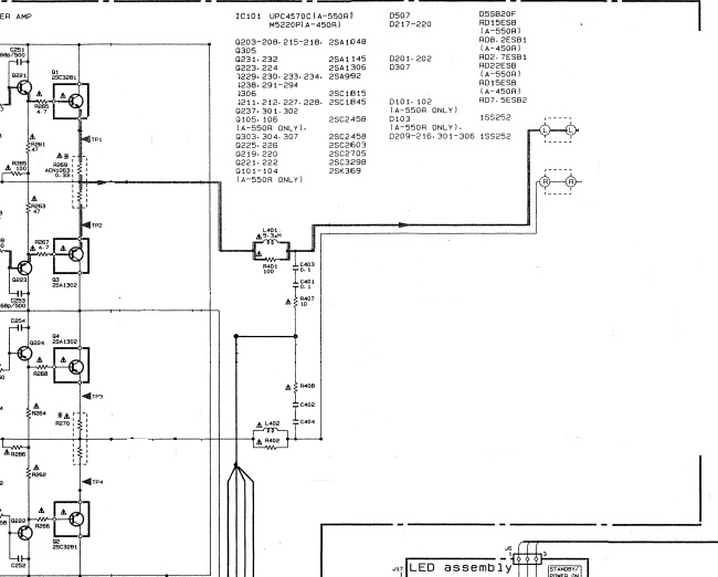

    Аватар для andreysk
    09.11.2012
    Екатеринбург
    По умолчанию Re: Усилитель из останков pioneer a501r
    Если ставить свою защиту, все не нужное можно убрать, после выходников оставить только выходной фильтр?
    как то так
    Да, лучше убрать, дабы не путаться.

    сперва лучше разобраться с родной защитой. тем более у усилителя выход на две пары акустики, коммутирующиеся через блок защиты.
    судя по схеме защита типовая, возможно что и заработает.
    не работает скорей всего по причине отсутствия переключателя "АС1/АС2/наушники", из-за чего защита не включает реле
    ---------- Сообщение добавлено 11.57 ---------- Предыдущее сообщение было 11.33 ----------
    при детальном анализе оказалось что защита работает автономно. нужно только с цепью мути разобраться и завести питание (по схеме для этого есть отдельный выпрямитель, либо если его нету, то запитать от туда, откуда питаются реле).
    и подключить реле к ключу - соединив нужные провода коммутации.
