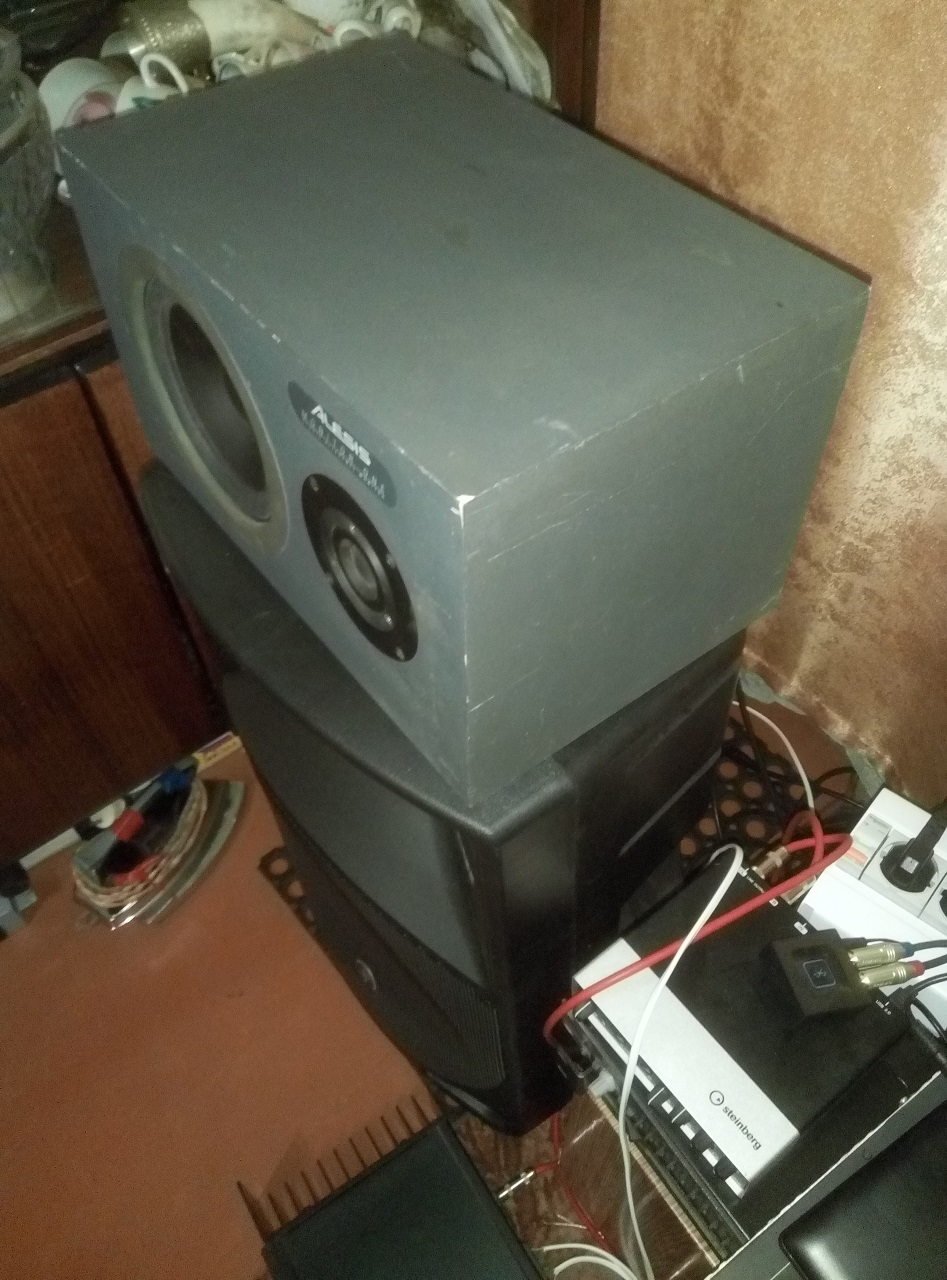

    Всем добра. Заранее прошу прощения, что в ветку об изготовлении корпусов. На мой взгляд самая подходящая по теме ветка. Недавно досталась вышеописанная акустика вместе с родным усилком за очень небольшие деньги. Все работает, но вот внешний вид . Ищу совета, каким способом можно привести в божеский вид. Заранее спасибо за советы. Всех с Наступающим Новым Годом!

    Да все что угодно - от шпатлевки и последующей окраски до шпонирования (фанерования ).

    Корпус оклеен чем то наподобие виниловой пленки... Перед работой придется сдирать. Вариант - разогреть промышленным феном подойдет? Или корпусам непоздоровится? Извиняюсь за тупизм свой, просто первый раз этим занимаюсь
    Снять динамики только.
    Подожди, что другие скажут.
    По идее да, снимать и делать с деревом что угодно.
    Корпус скорее ДСП-шный, так что может заморочиться и новый сделать где-нить в "Дарине".
    Правда, это выйдет за бюджет
    Попробуй разобраться, как снимается НЧ динамик.
    Что-то там типа накладки что ли.
    05.02.2010

    Динамики снимаются легко - резиновая накладка под ней 4 самореза. Корпус ДСП. Переделывать корпус/фильтр - однозначно не буду. Надо сохранить их качество как мониторов.

    Обклейте шпоном, это самый простой и дешевый вариант.
    Пленкой оклеить труднее без изъянов, а шпон простит всё.
    При большой лени можно и не шлифовать, покрыть маслом/воском, да хоть и лазурью коричневой - и то, веселее будет.
    С первого раза эксклюзив не получится, то то, то сё. Проще заказать корпуса, если это последний раз в 10 лет нужны корпуса.

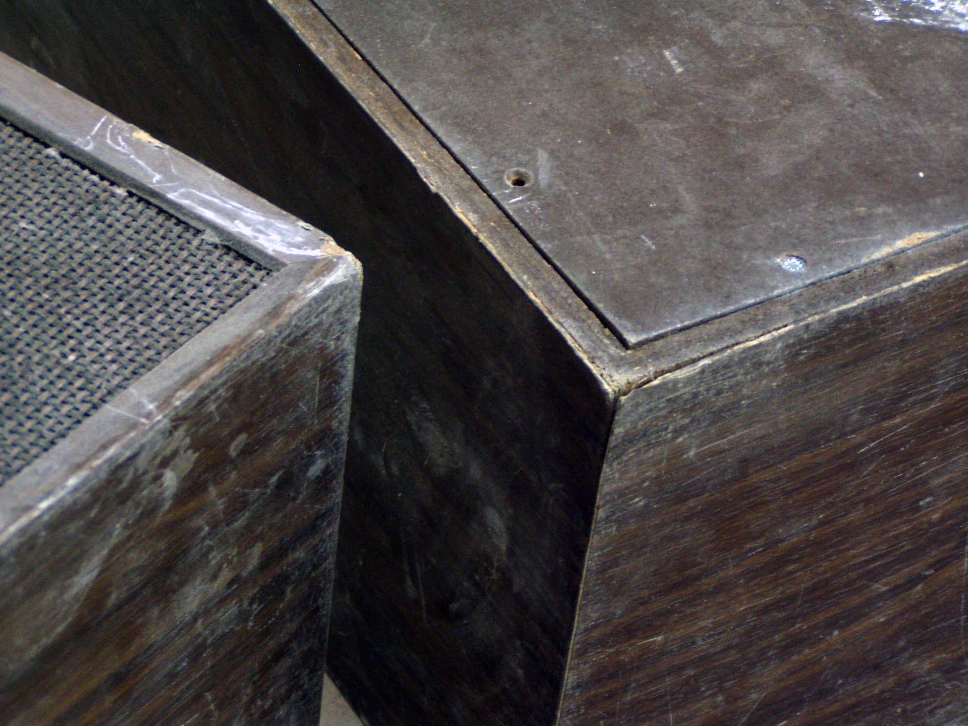

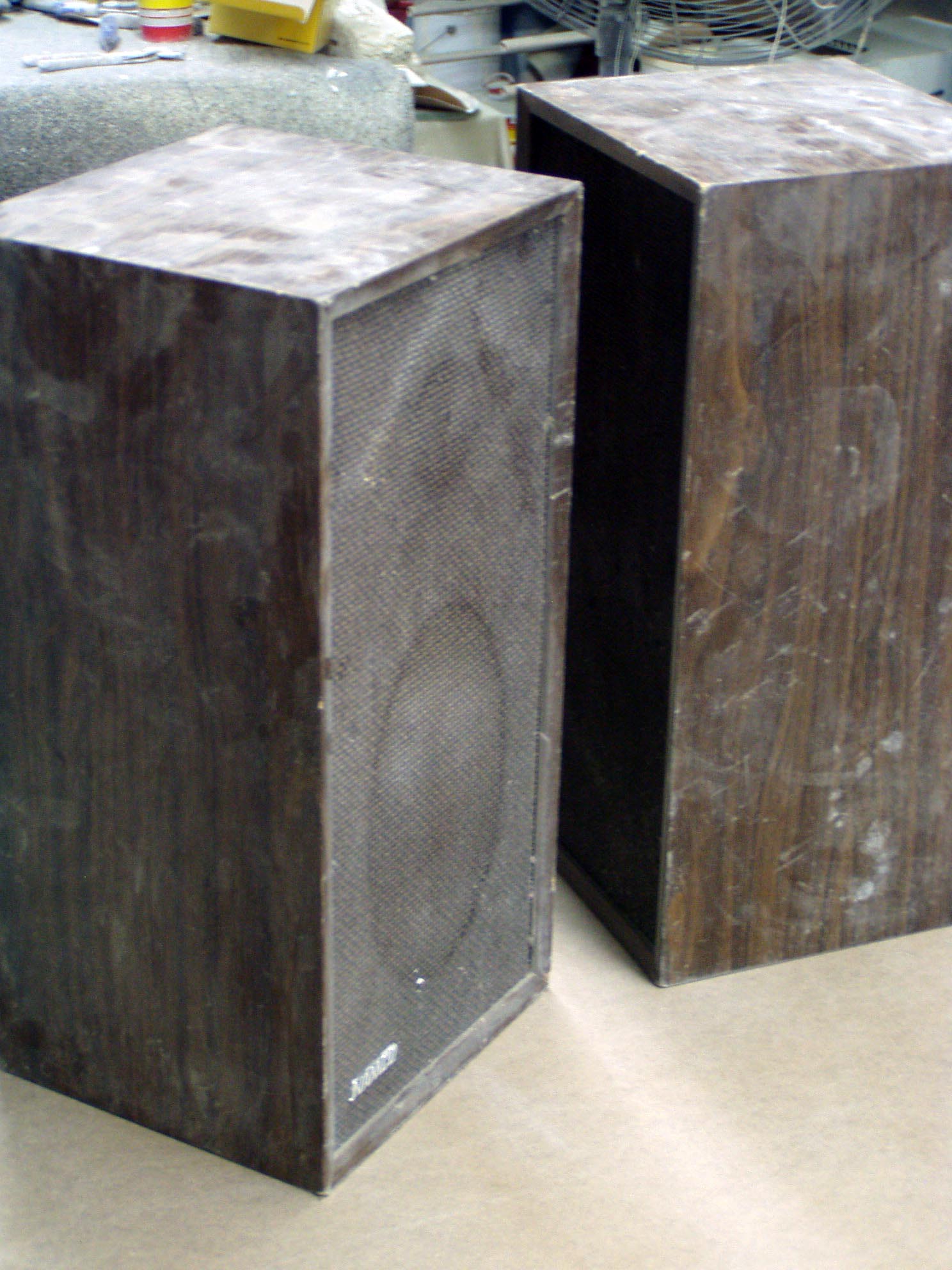

    По умолчанию Re: Реставрация корпуса (Alesis Monitore one)
    Помыть-почистить, подклеить-зашпаклевать и выкрасить.
    Кто владеет руками и головой - работы на день.
    Кто не владеет - лучше поручить тому, кто владеет.
    Вот моя работа на фото лет десять назад, как пример.
ID:	254401   Нажмите на изображение для увеличения.
ID:	254400   Нажмите на изображение для увеличения.

    Опыт работы есть. Советские колонки раньше реставрировал. Помыть/покрасить не получится ибо здесь не крашеное дерево а ДСП ламинированное какой-то пленкой. Ее сдирать придется по-любому придется. Сейчас думаю окраска или шпон

    Шпатлевать, наверное, в любом случае. Шпон файнлайн нормально будет, хотя если есть окраска нахаляву или незадорого, то тоже гуд.
    Хотя под покраску качество поверхности надо будет готовить получше чем со шпоном.

    Cодрать плёнку, прошпаклевать авто-шпаклёвкoй и шпон на контактник. Это даст на мой взгляд наиболее оптимальный вариант. Наиболее быстрым будет перетяжка плёнкой после шпаклёвки

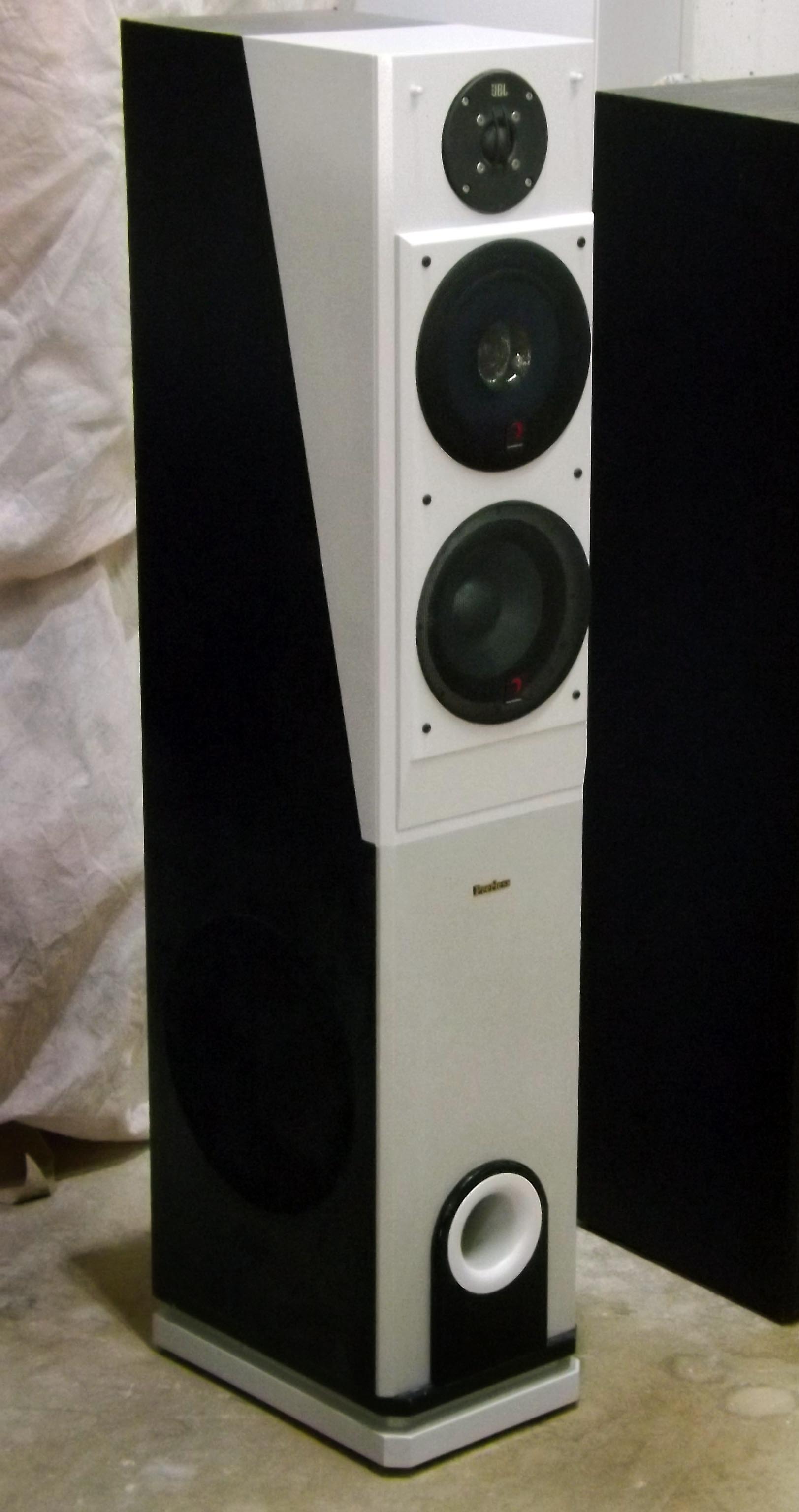

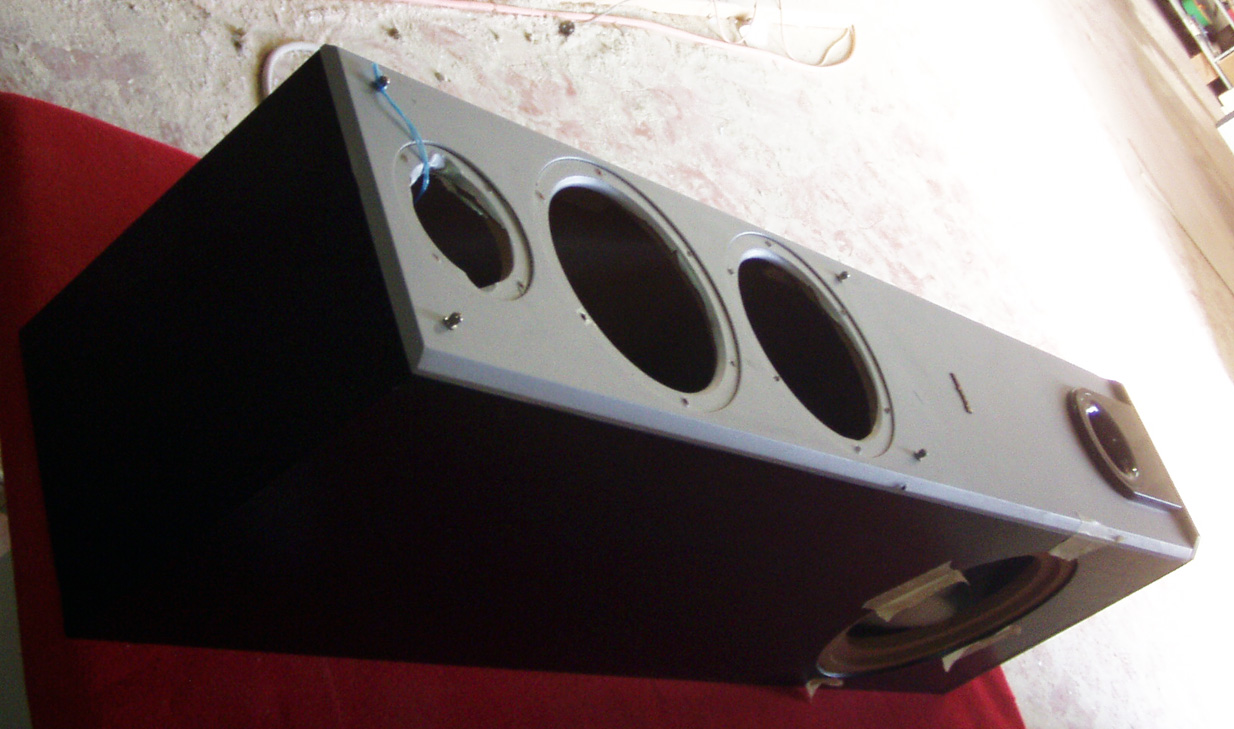

    Сдирать, фанеровать и.т.д. - мартышкин труд.
    Не стоят эти колонки таких трудов.
    Покраской можно обойтись прекрасно. Работы
    на несколько часов. Краска прекрасно ляжет
    на ламинать или на что угодно.
    Вот пример. Peerless Magic 6 - колонки куда круче.
    Переделал морду, перекрасил прямо по обклейке ,
    заменил часть динов - и рядовые колонки стали
    смотрется и звучать на порядок лучше.
    Первый снимок - после реставрации, второй -до.
Название:	Peerless Magic 6 ..JPG
ID:	254462   Нажмите на изображение для увеличения.
Название:	Peerless Magic 6.JPG

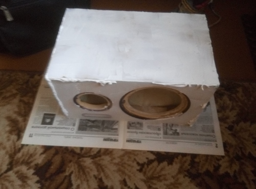

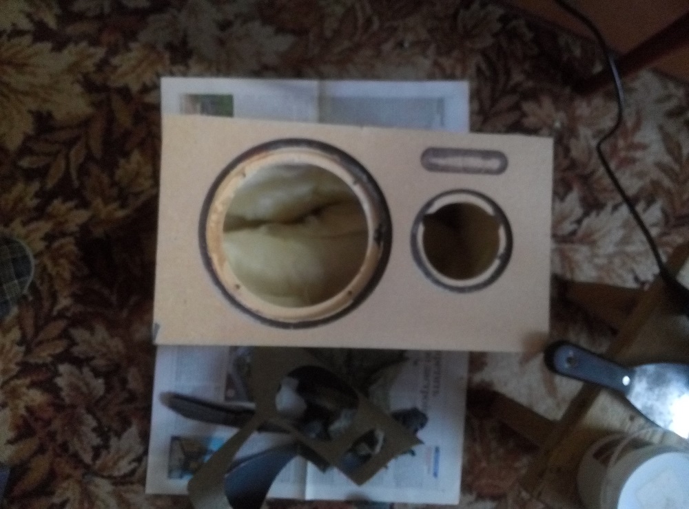

    05.02.2010
    Россия Ярославль
    34
    298
    Лёд тронулся, господа присяжные заседатели!
    Процесс пошел. Колонка разобрана и с помощью фена и шпателя ободрана. Нанесен слой грунтовки, затем шпатлевка. В данный момент все просыхает.
    Завсегдатай Аватар для Fusion
    24.06.2006
    2,179
    Шпатлеки на гранях слегка перебор. Осторожно шлифуй куски , а то отколется.
    Регистрация не подтверждена Аватар для Владимир Мовчан
    04.10.2005
    Израиль
    79
    426
    Вообще-то вначале лучше шпаклёвка,сушка, затем шлифовка №120,
    затем снова шпаклевка-сушка - шлифовка №180,
    и последняя шпаклёвка- сушка - шлифовка №220.
    Затем грунт-шлифовка-покраска.
    Понятно, что возможны вариации - в зависимости
    от обстоятельств и поставленных целях.
    Лучше , например, два грунта. И не жалеть
    время на сушку. День-два между операциями.
    Вот тут статья А.Торреса и моя по теме. Может и пригодится.
    Можете посмотреть у меня в профиле образцы моих работ,
    как варианты покраски.
    http://www.audioportal.com/showthrea...ИЯ-АС-И-ПРОЧЕЕ
    06.01.2005
    Toronto
    6,171
    Т.к. шпаклевка не авто, то при шлифовке шлифуй её почти в ноль под шпон то 80-120 номера более чем достаточно, потом желательно слегка прогрунтовать (шпаклёвка судя по виду меловая) и уже по по грунту шпон.
