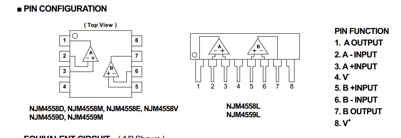

    не могу понять с цоколёвкой ОУ как оно получается , на плате нанесена разметка верх - 8 вывод слева , 5 справа , такое может быть если только впаять микру со стороны монтажа . Слева в ниж углу цоколёвка ОУ показана
    13,347
    По умолчанию Re: SONY CDP-XE300
    Цитата Сообщение от ArchbishopLazar Посмотреть сообщение
    IC201 = CXD8567, а не NJM4580
    В остальном надо смотреть по тому, какие элементы подсоеденины и к какой ножке, сверяясь со схемой.

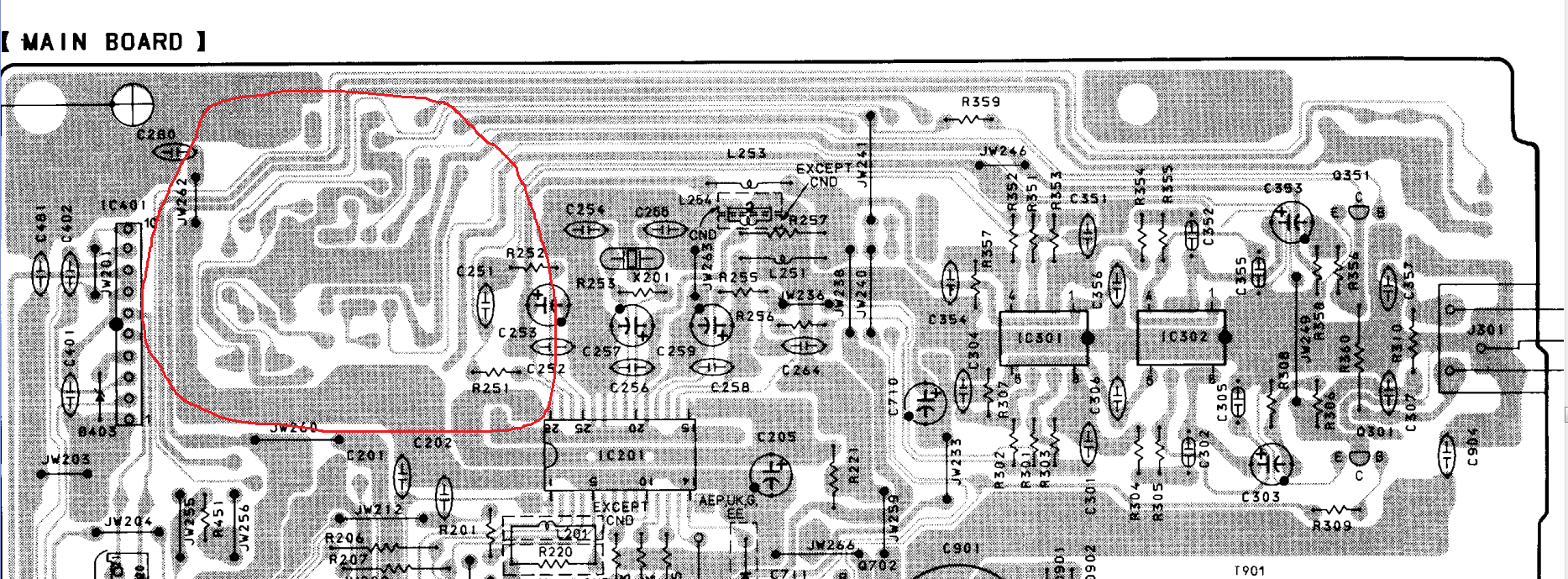

    зы. Кстати Соня сама предлогает апгрейд - на плате разведены дорожки, но детали не установлены для второго канала c отдельным сдвоенным операционником. За счёт такого расположения можно значительно сократить расстояние от ЦАПа до собственно выхлопа, и разделить микрухи IC301, IC302 по каналам
    Последний раз редактировалось abonent007; 09.01.2016 в 00:08.
