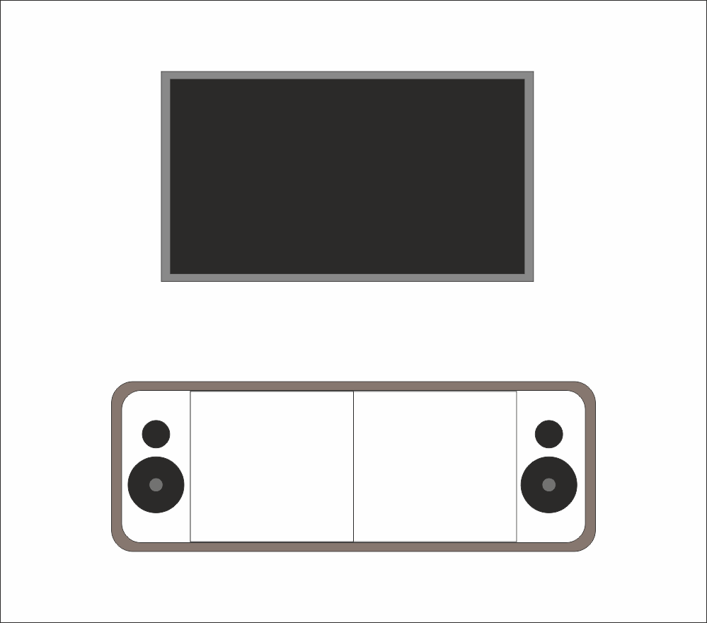

    В общем идея довольна проста. Прошу совета. Ремонт близится к завершению и возникла мысль, а не сделать ли тумбу под телек самому. Эта мысль начала нравится все больше и больше, после первого похода по мебельным магазинам. Что-то более менее интересное стоит не оправдано дорого. И вчера меня "озарило": почему бы в тубу сразу не вмонтировать акустику, т.к. в телеке все совсем печально. В плане звучания я не слишком притязателен. Solo-2 вполне удовлетворяют меня по звуку (не хочется слишком сильно загоняться, т.к. нет предела совершенству =) ).
    В связи с этим возник вопрос: Взять ли б/у соло 2 и пересадить их в тумбу, в коробки тумбы с тем же объемом или взять усилок на микросхеме из Китая и по паре динов? При использовании донора возникает вопрос - можно ли делать фазоинвертор сбоку, ведь тумба будет висеть? Без использования донора, какую микросхему выбрать, какие динамики?
    Понимаю многие будут смеяться, но на акустическую часть тумбы у меня запланировано около 5000р )))
    Или вообще идея неудачная?
    Спасибо за помощь.
    идея, нормальная, нечто подобное существует. но затратная.
    ИМХО - лучше сделать просто тумбочку (подставку под телевизор) и туда поставить небольшие АС.
    в таком случае всегда можно поменять АС либо усилитель, либо еще чего.
    Лучше прям в тумбу или на нее? Телек будет висеть на стене.
    как будет удобнее по факту. лучше наверное на неё - тогда излучатели будут ближе к экрану
    Плюсую, и это проверено на практике.

    В тумбу - 2 мида 8" и саб 12" .

    Саб в тумбе хорошо, если диапазон воспроизводимых им частот ниже комнатных мод, а если попадает, то подвинуть в поисках места нельзя.
    Но если комната не гудит, то можно всё.

    Выхлоп саба можно в бок или пол вывести.
    Миды пусть фронтально излучают .

    У меня так. Комната 3х4х2.65-выхлоп в пол. Выше 40-ка не пустить и при том крутым порядком.

    Всем спасибо. Решил все-таки не встраивать.
