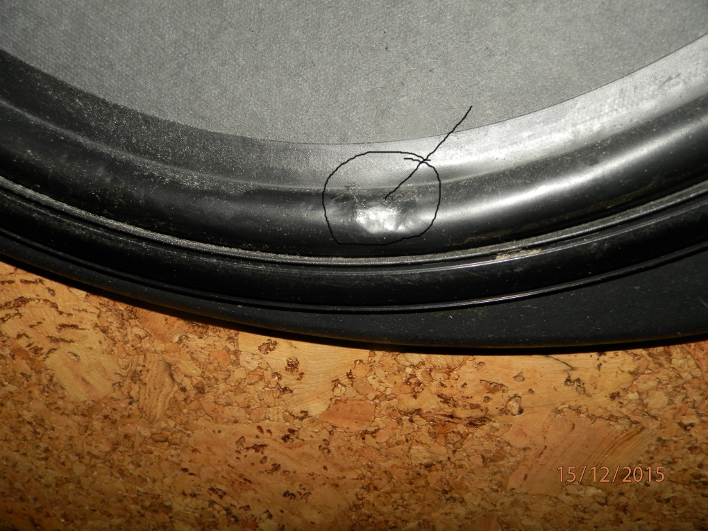

    Кот поцарапал подвес на новом hi fi, возможно ли самому заклеить??? поперечная сквозная 1см. котЭ гаД.
    если кто подскажет спасибо!!!Нажмите на изображение для увеличения.

    Что за динамик?
    Из чего подвес(какой материал)?
    Самому возможно всё

    Monitor Audio Bronze BX5. резина. Чайник в этих вопросах, долго копил, а тут нате... простым моментом думаю не стоит, может что то типо заплатки??

    Если опыта нет, то лучше найдите специалиста и отдайте ему, а он вам подскажет.
    По своему и чужому опыту знаю, что не каждый "грамотно и правильно" сможет сам сделать.
    Не умеешь, отдай тому, кто умеет и может.
    Там на сколько я помню 5"-ка или 6"-ка.
    Если громко не слушаете, то страшного ничего не будет, можете и так оставить.
    Решать только вам!

    Если будите сами делать, то только с внутренней стороны конечно.
    Про громко лучше забыть, если прям очень громко.
    От вибрации дину с заплаткой плохо будет.

    Почему не найдешь.Есть совсем рядом Игорь(Meshin - Отличный спец именно по ремонтам различных динамиков).Если здесь на форуме не найдете могу телефон дать. А из своего опыта посоветую не спешите с клеем хрен знает какая там резина(явно не натуральная) и какой нужен клей..Вот на фото(незначительный порыв клеил с внутренней стороны..но там хитрый материал подвеса и как видно на фото чуть "повело"..) Гораздо проще клеить бумагу .замшу,кожу,тканевые. А то поспешите и своей заплаткой еще больше можете испортить...

    если резинка - суперклей плюс ровные руки и всё будет гуд.
    а так конечно нужно испытывать клей на адгезию опытным путём.

    Моментом не стоит.
    Резиновый клей. Он практически ничего не растворяет, можно чинить и ппу подвесы.
    И немного бензина калоша, чтобы посмывать лишнее и обезжирить перед склейкой.
    Динамик придется снять, аккуратно обезжирить место разреза, помазать стыки клеем и соединить. Постараться соединить ровно.
    Лишний клей тут же смыть. Подождать пока высохнет и сверху шва промазать более жидким клеем.
    Если никогда не делали, потренруйтесь на кусочке тонкой резины.
    Так клеил резиновый подвес . Тоже кошка прорезала когтем. Лет 15тому назад. Работает до сих пор.

    Цианакрилат негибкий нифига же.
    19,148
    По умолчанию Re: Кот поцарапал подвес на новом hi fi,
    кто его спрашивает,пусть попробует от резинки отклеится. слой 0,05 мм не думаю что изменить что-то.

    Забыл сказать: кот не должен видеть движение динамиков, поэтому грили лучше не снимать. Сетка или ткань не влияет на звук никак. Столь мизерно, что можно пренебречь. Если что и влияет, то только рамка сетки.

    Резиновый клей и тонкая бязь изнутри.

    Можно попробовать полиуретановый клей для обуви, горячий способ - намазать, нагреть феном до 60 градусов и сжать пальцами. Операцию производить в полиэтиленовой перчатке, тогда не прилипнет. Возможно, даже и заплатка не понадобится.
