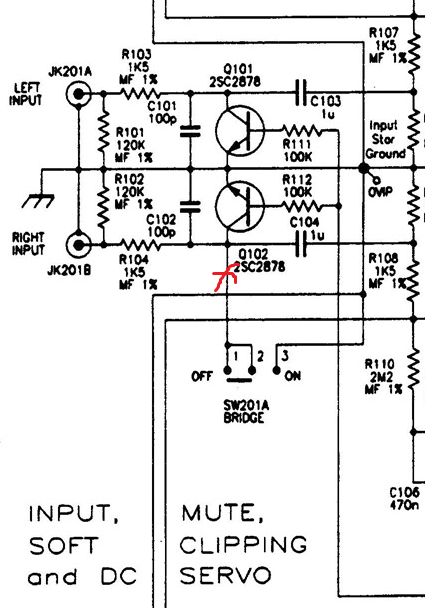

    Всем привет! Нужна помощь от уважаемого сообщества. Я больше занимаюсь акустикой, поэтому в схемотехнике усилителей не очень. Хочу сделать из этого усилителя двойное моно, габариты и архитектура позволяют. Не могу разобраться как построена цепь ООС, защита. Я бы избавился от бридж и мягкого ограничения. Схему прилагаю.Приму любые советы, кроме совета выкинуть этот усилитель на помойку

    Если делать - то плату защиты нафиг. На каждый канал нужно ставить отдельный интегратор, проблем нет, но вот защиту нужно делать на каждый канал - свою, цепи ОС р331/385/387, р 385 замыкается видно замыкается в нормальном режиме.

    Отключение Soft Clipping: убрать диоды D101 - D104.
    Отключение режима Bridge: убрать резисторы R250, R251 и R390 (номер плохо видно, 120 Ом), и разорвать цепь отмеченную на картинке красным.

    Вроде бы ничего не забыл.
    Защита, на мой взгляд, адекватная. Интеграторы раздельные.

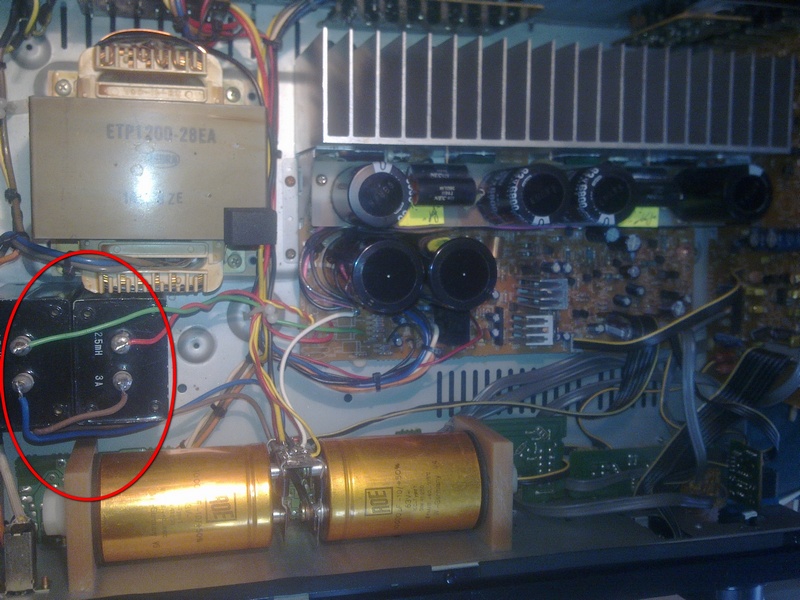

    Цитата Сообщение от юраборода Посмотреть сообщение
    вместо R применить дроссель, улучшал питание в цапе, результат хороший .
    Поддерживаю на 100%

    Вопросы:
    Если N-количество ЦАПов и усилителей обеспечивают качественный звук обходясь резистором в фильтре БП, зачем нужен дроссель?
    Если для ЦАПа еще можно обеспечить приемлемые массогабаритные показатели дросселя, то для УМ размеры дросселя не будут ли запредельными?
    ВЧ помехи переключения выпрямительных диодов в значительной мере снижаются применением диодов Шоттки, к тому же не требующих снабберов.
    А ВЧ помехи из розетки эффектино гасятся соответствующими фильтрами.
    Уровень защиты от ВЧ помех по питанию должен иметь какие-то разумные ограничения, а не превращаться в самоцель.
    28.05.2009
    г.Орел
    По умолчанию Re: Усилитель NAD 216 TNX Нужна помощь!
    Нет,вот в jvc-555...
