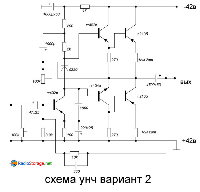

    Лично я решил начать с этих двух схем и уже закупил детали:
ID:	250818 Нажмите на изображение для увеличения.

    Toshiba 2SB424 2SD554 из 80-х, так вот 2SA1943 2SC5200 сильно лучше, и даже несколько комплементарей.
    Sanken 2SA747 2SC1116 из 80-х и современные 2SA2151 2SC6011, так сказать новодел, новодел сильно лучше по всем свойствам.
    И по комплементарности, и по частоте, и по ОБР. Для мощного транзистора самый важный параметр ОБР. Если нет ОБР, то все остальное не нужно. Так что фантазии про транзисторы из 80-х это только фантазии и бред.

    Цитата Сообщение от Aspen Посмотреть сообщение
    Я видел и живьем. Но по ряду причин остановился на ASY29.
    Кстати, пользуясь случаем хочу передать привет, но вобщем осталось их немного, кому очень надо.
    А зачем? ГТ321 или П605 также прекрасно справляются с возложенной на них задачей, обладая при этом более высокой граничной частотой и большим Uce, и никаких проблем с приобретением.
    И в общем то ASY29 не пролезает по Uce max, всего 15 В, а у ГТ321, П605 гарантировано не менее 30 В при граничной частоте порядка 60 мГц.
    ---------- Сообщение добавлено 10.32 ---------- Предыдущее сообщение было 10.26 ----------
    М3Д те же самые проблемы как у ASY29. Так что альтернативы ГТ321, П605 для второго каскада нет. Если только NPN кремниевый.
    Холивар превыше всего. Вопрос этот обсуждался с рассказами и показами примерно лет 10 назад еще двд-ворлде, если не путаю, то "бред" возможно был озвучен одним из уважаемых людей.
    Можно, конечно, убить полдня на копание в тамошних архивах, но честно говоря желания нет.
    Была одна редкая книженция на японском про ихний винтаж. Там немного информации по данному вопросу было. Но у меня сейчас "под рукой" ее нет. Ну и написана она, за исключением обложки, иероглифами.
    Да и вполне логично предположить, что при развитии технологий полупроводниковых приборов подобное вполне имело место. Как впрочем и то, что с оным же развитием появились комплементарные приборы с хорошей линейностью (2SA1943 2SC5200 и подобные). Да и математически идеальных комплементаров действительно нет, комплиментарными условно считаем все, что отличается по характеристикам не более чем на 5%.
    И в общем то ASY29 не пролезает по Uce max, всего 15 В, а у ГТ321, П605 гарантировано не менее 30 В при граничной частоте порядка 60 мГц. М3Д те же самые проблемы как у ASY29. Так что альтернативы ГТ321, П605 для второго каскада нет. Если только NPN кремниевый
    ГТ321 и П605-е - PNP, а если нужен NPN?

    Не бывает германиевых NPN с Uce 30 В и более и с граничной частотой более 10 мГц. Видимо реализация невозможно из за технологических ограничений. Только PNP. NPN с такими свойствами только кремниевые.
    Я пользовал и старые Toshiba и Sanken и новые. Новые сильно лучше. И по звучанию и по надежности.
    Кроме Hitathi есть еще Magna-tek, Exicon и Semelab. Это уже новоделы. Притом гораздо приличнее чем Hitathi и по надежности и по звучанию. Развитие технологии, однако.
    ---------- Сообщение добавлено 13.11 ---------- Предыдущее сообщение было 13.08 ----------
    Значит придется кремниевый пользовать.
