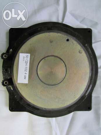

    Всем доброго дня!
    Возникло желание попробовать сделать акустическую систему.
    Опыта ноль, поэтому для первого раза бюджет закладывается маленький.
    Для нч звена из недорогого попадаются 25гд26, они же 35гдн.
    Но роясь на барахолках нашел 50гдн-102, производства Знаменского завода "Акустика".
    По виду это все теже 25гд26 только произведенные позже.
    Их кто-то слушал? Можно ли их использовать для домашней ас?
    Просто есть опасения что они могут отличаться в худшую сторону, а возврат после покупки не предусмотрен.
    Продаются как новые, стоят немного дороже 35гдн-1-8
    Фото продавца.
ID:	250243   Нажмите на изображение для увеличения.
    14.08.2010
    Краснодарский край
    2,547
    По умолчанию Re: Помогите подобрать динамики
    Зачем вы роетесь на барахолках? Вот тут совсем новые и совсем недорого http://www.asalab.net/
