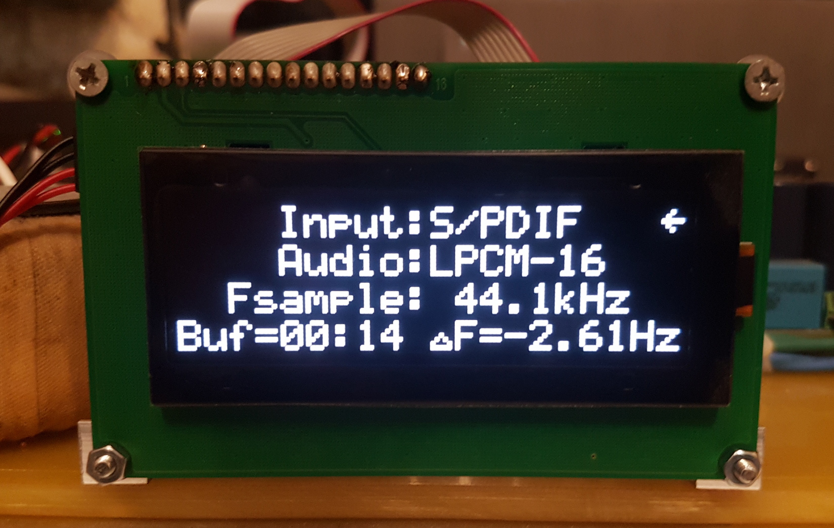

    2. Плата индикации и управления с буквенно-цифровым ЖКИ 20х4 (4 строки по 20 символов) и энкодером. Прикрепляется к ЖКИ сзади. Размер платы 100х19мм.
    Дополнение от мая 2018г. теперь можно подключать и OLED дисплей WINSTAR 20x4.

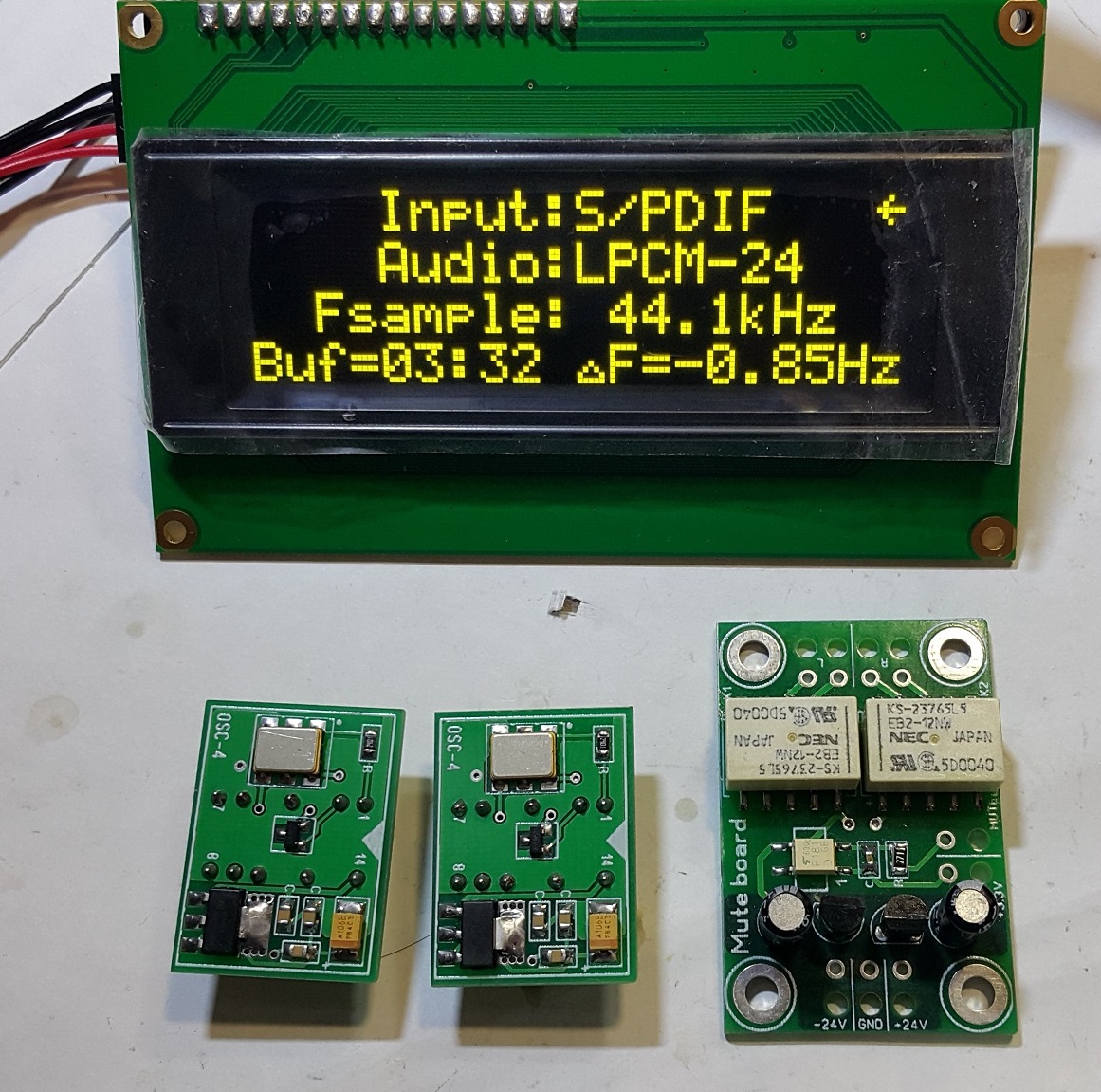

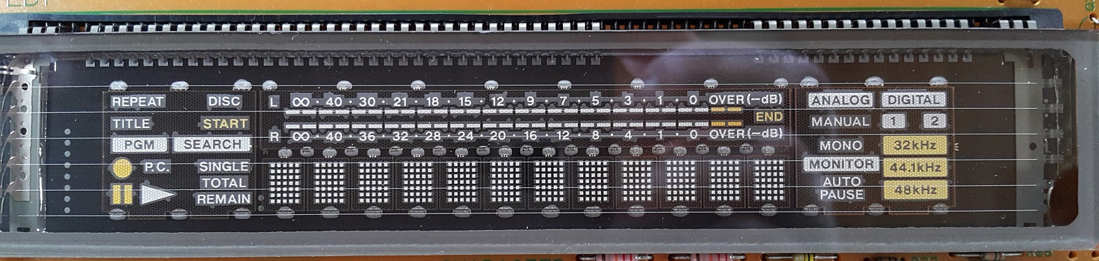

    Экспериментировал с промышленными VFD+его контроллер. В качестве подопытного был мини-дисковый плеер Kenwood.
    Несколько элементов включил просто для демонстрации.
    Планирую использовать от аппарата корпус с кнопками и энкодером, дисплей и его БП отдельно для питания только VFD.

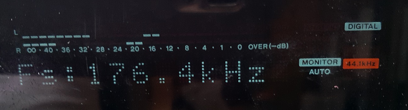

    Закончил вариант софта для этого VFD дисплея (Ver:4.0.0619). Завтра фотки опубликую. Суммарно вышло 32 экрана.
    На очереди другой VFD дисплей от SONY. Тоже однострочный, но зато с "календарём". Думаю получится написать софт быстрее.
    ---------- Сообщение добавлено 11:54 ---------- Предыдущее сообщение было 00:00 ----------
    Добавляю фото.

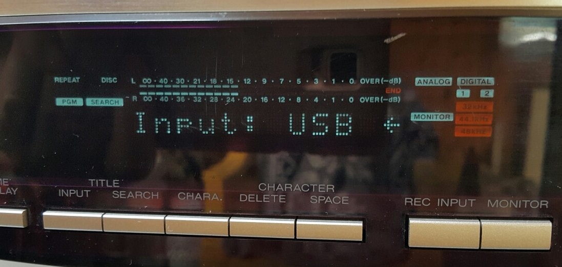

    Поскольку настроечных экранов получилось много, то сделал их перелистывание вращением энкодера в обе строны. Теперь не нужно по кругу гонять экраны кнопкой ОК энкодера. Да и назад теперь можно вернуться, если проскочил нужный.
    ---------- Сообщение добавлено 23:03 ---------- Предыдущее сообщение было 22:53 ----------

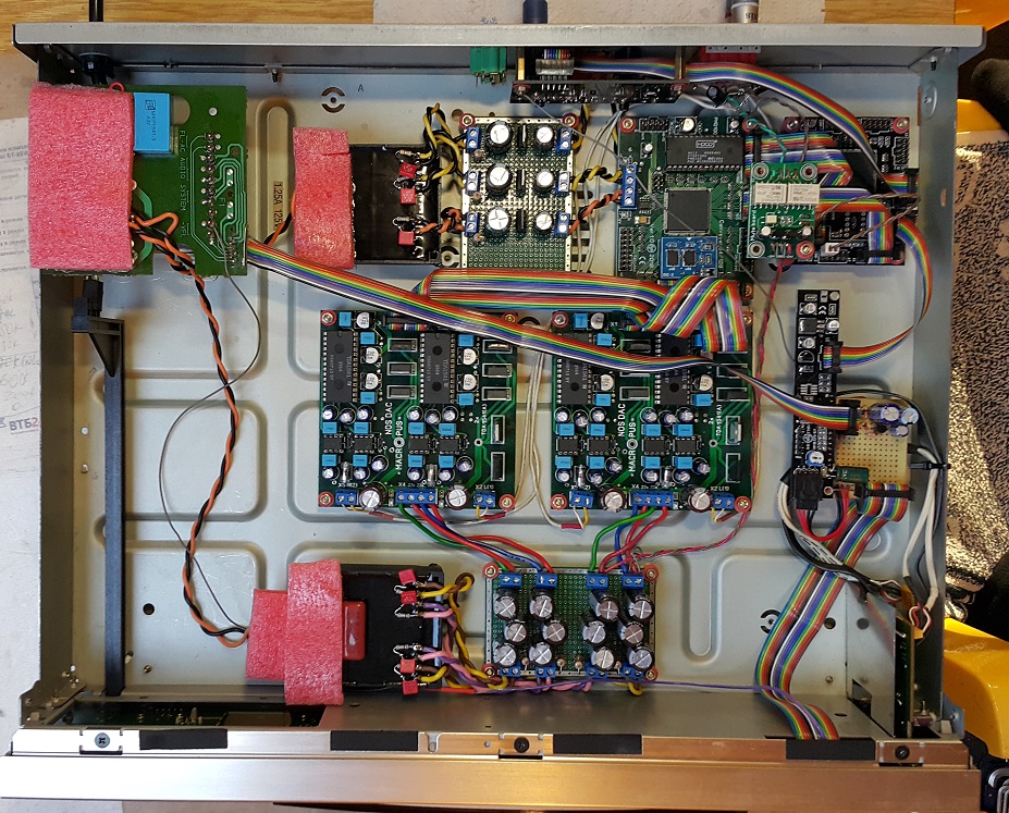

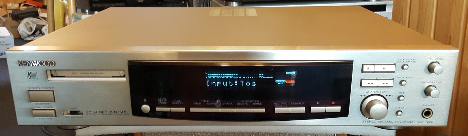

    Собрал всё в корпус.
    В планах добавить управление от ИК-ДУ. Не пропадать же имеющемуся приёмнику. Да и ушник с РГ тут есть уже простенький. Попробую его тоже оживить. Может и регулируемый выход ЦАП-а тоже сделаю.
ID:	349261 Нажмите на изображение для увеличения.
    Как видно на фото, штатный ~100V сетевой транс использован для питания накала VFD-дисплея и создания -32в. Питается от 220V через балластный конденсатор.

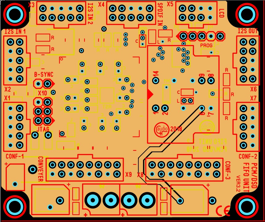

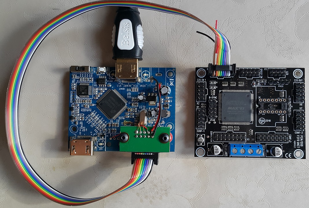

    Можно ли "болгарина" подключить в x3 ? (а не в штатный x2) используя конфиг x1 ?
    вроде только 10 пином отличаются? или чтото можно перестроить?
  12. #191
    Аватар для Turbo_man
    06.04.2010
    Moscow
    5,581
    По умолчанию Re: Плата цифровых входов с ФИФО и расширенным функционалом+NOS
    Болгарина можно подключить к Х3. И выбрать вход I2S энкодером. При этом входы Х1 и Х2 не используются.
    Требуется изготовить нестандартный кабель-шлейф.
    На Х3 требуется иметь 2 управляющих сигнала:
    2-й контакт: вход 0-DSD/1-PCM
    10-й контакт: вход 0-х44/1-х48
    остальные сигналы стандартные для раскладки aal.
    Продублирую тут:
    Чтобы на выходном разъёме Х6 иметь стандартный I2S сигнал, нужно установить:
    на 4-м экране:
    FmtO: I2S
    Pins: aal (lynx, если у дюкдака раскладка линксовская)
    L/R: Norm
    на 8-м экране:
    IC: 24bit
    BCK:64bck
    По идее этого должно хватить.
  13. #192
    Частый гость Аватар для VR.j
    27.12.2012
    Сочи
    124
    Но вроде это и так на Х3 - судя по описанию "разъемов". Я думал что-то нужно с Х1 перекидывать.
  14. #193
    06.04.2010
    Moscow
    5,581
    Нет. Ничего не нужно перекидывать.
    Разъём Х3 самодостаточен. Это сделано специально.
    Х1 используется только в паре с Х2.

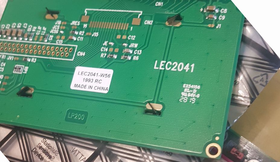

    Вот такой индикатор есть у китайских товарищей, называется LEC2041
    управление яркостью не работает, а так достойно
    [ATTACH=CONFIG]378003
    [/ATTACH]Нажмите на изображение для увеличения.
  18. #197
    06.04.2010
    Moscow
    5,581
    Leo67, спасибо за информацию. Надеюсь, что она кому-то пригодится.
    Только я не понял, это OLED или LCD?
    ---------- Сообщение добавлено 23:49 ---------- Предыдущее сообщение было 18:40 ----------
    Это OLED. Нашёл даташит на него.
