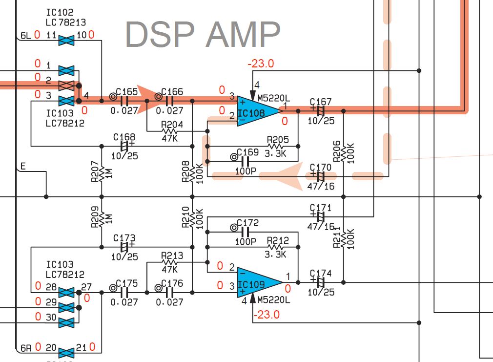

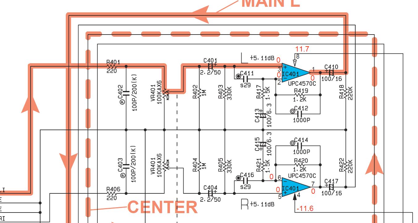

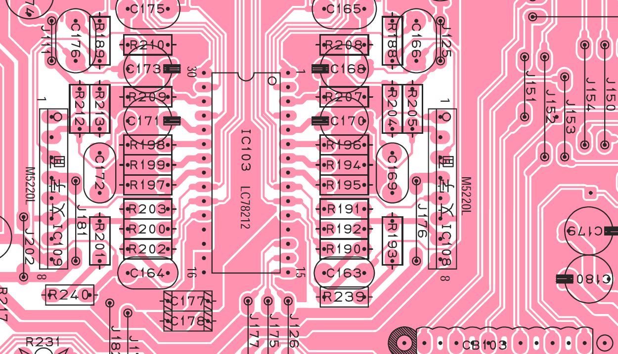

    Решил вернуться к простенькой доработке усилителя. Когда то давно, я уже начинал и кое что сделал/пробовал. В частности в плате регулятора громкости был заменен ОУ на 2134 и убраны электролиты на входе и выходе и чуть пробовал увеличиь ток покоя, так же выкинул плату регулятора тембров. Теперь план у меня ниже следующий. Все разделительные электролиты, что убрать не удасться, заменить на сильмики. Линейный вход вывести прям на вход ОУ IC108, IC109 не пропуская сигнал через селектор входов. В итоге, сигнал пройдет через 2 операционника (выше упомянутые 108, 109 и оу регулятора громкости) и сразу в УМ. Вот такой план. Но, возникли вопросы, надеюсь на вашу помощь! Вопрос зачем твикать такой усилок обсуждать не будем, это отдельная тема для разговора.
    Прилагаю схемки внизу, печатная плата где стоят проблемные ОУ, электрическая схема, регулятор громкости, регулятор напряжений.
    Первая проблема.
    ОУ ML5220 (IC108, IC109) в каком то доисторическом корпусе. Есть мысль использовать DIP8. Пол микросземы встает аккурат на место старой, оставшиеся 4 лапы придется удлиннять. Или использовать ТО99, возможно длинны ее лап хватит чтоб запаять куда нужно. Какой вариант предпочтительнее? Кто силен в схемотехнике? Хочу поставить туда LME49720, не дорогая и есть в обоих корпусах. Подойдет ли она туда? Есть ли вероятность возбуждений при тупой замене?
    Вторая пробдема.
    5220 питается от +- 23В! Зачем и почему не знаю, больше в усилителе от этого напряжения не питается ни что кроме 3 штук 5220. Скорее всего нужно будет подрезать дороги и запитать новые 2 оу от +-12В. Можно было бы переделать стабилизатор с 23 на 12-15 или использовать существующие +-12В, но еще остается одна нетронутая 5220 на центральный канал. Непонятно, будет ли работать этот оу от такого пониженного питания правильно или нет.
    Как поступить? Если 49720 не годится, на что ее заменить? Стоит ли когда то поставленую 2134 менять на ту же 49720?
    Еще немного неясный вопрос со стабилизаторами напряжений. Почему емкости на входах и на выходах разные? Получается в итоге разная емкость в плечах, странновато как то. Как быть с заменой конденсаторов там, есть ли смысл и на какие номиналы менять?
    Всем заранее спасибо!
    В моем было в корпусе SIP8, есть переходники на ибее.

    ну даже не знаю, что сказать. схема УМ-ов ничего из себя особого не представляет.
    замена ОУ кардинального улучшения, вряд ли даст, попробовать то можно. но лучше менять на ОУ в таких же корпусах SIP8 или не менять совсем, все эти ножки-перемычки шумов наделают.
    Лучше оставить питание +/-23. повышение питания линеаризирует работу.

    12 вольтовые стабилизаторы на входе разница в 10 раз на выходе в 2 раза.

    SIP8 не очень популярный корпус, где взять более ли менее хороший оу? Ну как то же ставят ТО99, они не просто так в таком корпусе идут..... сопли будут длинной 1-2 см, не уж то так критично?

    это нормально. просто надо еще смотреть откуда и куда идет питание.
    по минусовому видать до и после нет никакой фильтрации, а по плюсовому стабу возможно еще по схеме уже много кондеров наставлено вблизи потребителя питания.
    да. с этим проблемка. может быть кто и подскажет, что взять.

    И всеже, опустим этот странный корпус SIP8. Кто может посмотреть на схему, и сказать, в каком режиме работают IC104 и IC108, есть ли какие то особенности схемs, ограничивающие применение того или иного ОУ. Например большой КУ или емкостная нагрузка, обратная связь странная, что угодно. Я так понимаю чтобы замена прошла более ли мене удачно, нужно брать достаточно стабильный, неприхотливый к разводке ОУ. Хочу попробовать или 2132 или 49720. Читал что 2132 очень неприхотливый ОУ, как на счет 49720? Если это неправильный выбор, что тогда? Корпус буду использовать DIP8. Помогите советом. Сам читаю про выбор ОУ и понимаю, что это бесконечная история и требует приличных знаний в этой области.

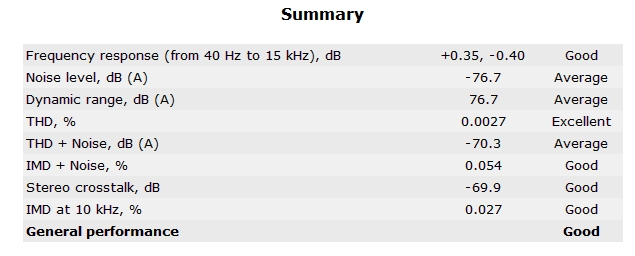

    Тут человек в соседней ветке выкладывал замеры своего нада и ямахи, вот что я немерил. Благо звуковая карта вроде сгодилась для этих целей.
    a595a.rarlive24bit.rar
    28.12.2012
    4,089
    По умолчанию Re: Легкая модернизация усилителя Yamaha DSP-A595A
    в той ветке несколько иное сравнение.......

    Тоесть, вы хотите сказать, что моя карточка не годится для таких измерений, даже если ее пораметры по результатом явно лучше?
    А какого года ямаха и где собрана? У меня малайзия года 2000-2003, там внутри уже везде Elna стоят электролиты
    Год не знаю, дат нигде не видел, но по памяти, гуглил когда то, около 90г. вроде бы. Внутри так же хватает конденсаторов елна. Собрана где, вечером могу посмотреть, но по моему там же.
    28.12.2012
    4,089
    нет. это я на ночь глядя неверно сформулировал мысли.
    измерения нормальные. карточка вполне годится.
    просто суть измерений - могла бы заключаться в относительном сравнении показателей до модернизации и после. а по данным результатам трудно судить что и на сколько стало лучше.

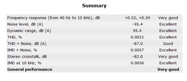

    Замерил отдельно предварительный усилитель. Оказалось по результатам он гораздо лучше усилителя в целом!
    Вопрос на засыпку, как можно и чем улучшить УМ хотя бы до уровня преда? Знатоки, подскажите пожалуйста.
    ---------- Сообщение добавлено 22.47 ---------- Предыдущее сообщение было 22.31 ----------
    Собственно говоря, кроме разделения каналов, качество преда уперлось в качество звуковой карты при измерениях. Теперь нужно доработать оконечник до такого же уровня.
    оконечник доработать сложнее - к сожалению, как писал уже выше, - это типовой Линн. и прыгнуть выше довольно сложно.
    один из вариантов - это повышение тока покоя выходного каскада. ( но опять же - халявы не будет - повышение ограничено размерами радиатора).
    второе - это заменить транзисторы на подобранные в пары - удовольствие не из дешевых - но кардильнального улучшения не даст - но что-то даст.
    затем - замена литов в ооос на NP...
    шунты во все места....
    да. с этого узла и стоило бы начинать....
    еще Шоттки в мосте. и посмотреть на разводку земель.
    в общем не паханное поле - а каков будет результат - это тоже относительно.
    попробовать можно - но в меру сил и возможностей . (имхо) - ведь дело потом может стоить столько сколько и новый девайс после этого...
