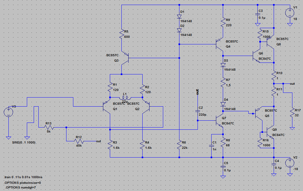

    Добрый день,
    Прошу любителя ногами не пинать, интегральные операционники не советовать (с ними все уже давно работает):
    Для расширения кругозора решил сделать усилитель для наушников на основе модифицированного дискретного операционного усилителя SGA-SOA-2 (http://www.sg-acoustics.ch/analogue_...screte_opamps/).
    Задача : перевести его на широкодоступные SMD компоненты и адаптировать для работы на 32Ом наушники.
    Что было сделано:
    1) Заменил все транзисторы на SMD с самым высоким Hfe (BC847C/BC857C - это первое приближение).
    2) Подстроил токи для получения минимальных гармоник и смещения входного напряжения. Подстроил C2 - частотную коррекцию, т.к. после модификации усилитель получился быстрее и с бОльшим усилением.
    3) Убрал защитные диоды на входе и выходе, по крайней мере на этапе моделирования.
    4) После этого в симуляции гармоники почти не лезли без нагрузки (-130Дб и ниже). Однако после добавления 32Ом нагрузки (резистор) - вылезли гармоники до -80Дб. Пытался решить это разными способами - еще одной ступенью усиления мощности на биполярных, заменой последней ступени на полевые (но гармоники великоваты были, скорости возможно не хватало отработать "ступеньку" или нужны хитрости), а также заменой транзисторов на Sziklai (как это по русски?). В конечном варианте оставил последний.
    5) Уменьшил сопротивления R10 и R11 до 1 Ом. С оригинальными 4.7 Ом вылезали гармоники.
    6) Убрал 10 Ом резистор между C4 и C5. Не вполне понятно, зачем именно он там был нужен. Допускаю, что сделал это зря.
    Получилось следующее:
    В симуляции на 0.1В 1кГц синусе гармоники -124Дб и ниже.
    Исходник для LTSpice.
    Вопросы следующие:
    1) Как реалистичнее смоделировать наушники? Резистор 32Ом - это очень уж грубо...
    2) Какое назначение у резисторов R7, R10 и R11? Результаты симуляции не зависят от того, есть они или нет, но при больших значениях лезут гармоники...
    3) Какое назначение связки C1/R8?
    4) Что испортит этот усилитель при реализации в реальном мире для целевого примерения (32Ом наушники)? Разброс транзисторов - понятно, температура...
    5) Есть ли возможность существенно улучшить характеристики с другими широкодоступными транзисторами? В частности шум - SS9014/SS9015 существенно ли меньше будут шуметь? Есть ли смысл для целевого применения выходные транзисторы менять на чуть более толстые (2N2222, 2N3904, 2N3906).
    6) С ООС в симуляции вроде работает хорошо, но без ОС - при подаче слабого синуса на вход (~1мВ) усилитель выглядит жутко нелинейным. Является ли это проблемой, и есть ли смысл пытаться пилить его до какой-то линейности без ОС?
    7) Советы?

    Для начала - вот это.
    Вы ушли в эмпиреи не проведя элементарные мощностные прикидки.
    12В амплитуды, 32 Ом нагрузка - амплитудный ток 0,375 А.
    Шиклаи это хорошо, только в линейном режиме BC847C/BC857C на 0,4А это не хорошо.
    Оставьте MJE180/170 как у изначальной схемы для начала.
    ПС. В результате всего этого получится стандартный УМ, который уже толку нет умещать на платку для замены ОУ.

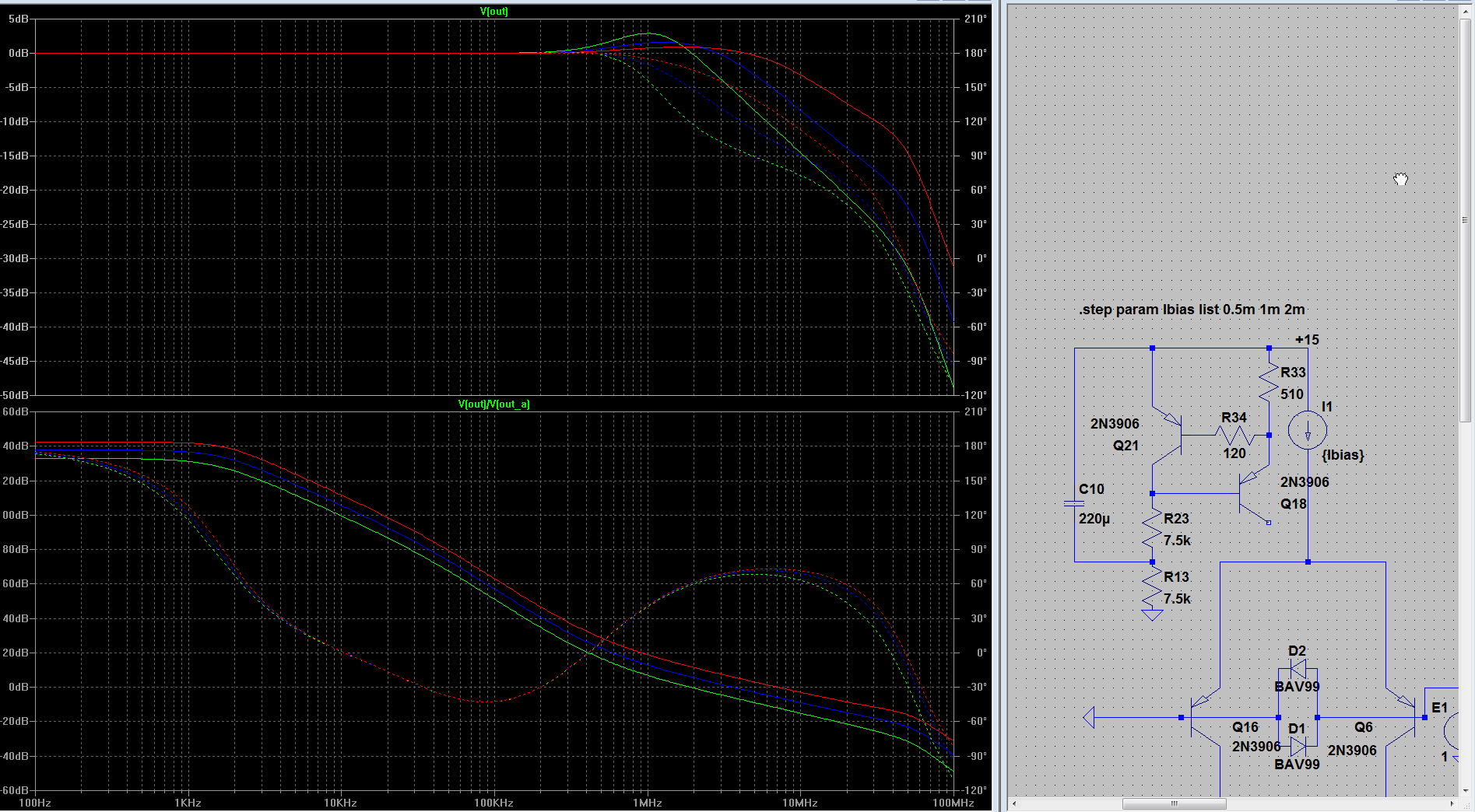

    Впринчипе вам уже многое подсказали. По поводу моделирования импеданса нагрузки есть кое-что здесь - http://www.audio-perfection.com/forum/thread-93.html
    Вот пример где усиления чуть побольше и оно немного более рационально распределено чем у вас. Покрутите - посмотрете, станет понятней куда двигатся.

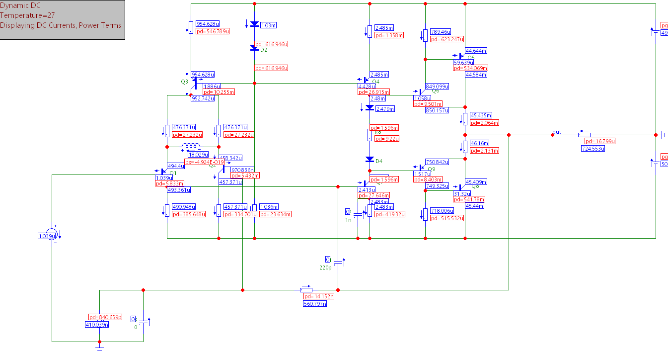

    По умолчанию Re: Модификация дискретного операционника для наушников (SG acoustics SGA-SOA-2) - нужны советы быва
    Еще обрати внимание на распределение токов в покое.
    Ну и мощностей заодно.
    Ибо в твоей схеме уже выходные транзисторы рассеивают больше, чем могут.
    У тебя 1ма - 2ма - 0,9мА- 44мА.
    Лучше стремиться к 1ма - 2ма - 2-4мА- 4-8-12мА.

    Вот еще вариант с полевичком который мне нравится. Помогает добавить усилния в локальной петле VAS и в общей петле на НЧ.
    С6 С8 можно оторвать от земли и объединить в один
    Нельзя.
    Если усь инвертирующий, ИТ в хвосте ДК не обязателен. Достаточно резистора
    Источник тока нужен для обезпечения хорошего PSRR, что особенно важно в случае общего питания с выходным каскадом. С источникамо тока усилитель можно без проблем питать и от нестабилизированого источника напряжения.
    Если настолько не верите, проверте оба ваших предложения в симуляторе и посмотрите что получится. В случае с кондесаторами оно не даст улучшения ФЧХ и АЧХ зеркала на ВЧ, т.к. оно по прежнему будет старатся "плавать" вместе с втекающим в него током, что через коллекторную емкость вых транзистора зеркала приводит в деградации АЧХ и ФЧХ. И в случае с источникм PSRR упадет в десяки, если не в сотни раз. В частности из-за несбалансированого импеданса у входов дифкаскада. Так же, в случае нестабилизированого источника, режим каскада, а в следствии и петлевое усиление, будут плавать.
    Еще более0менее прокатит вариант с RCR и стабилитроном если так охота сэкономить.
    Серьезно, хорошо бы проверять что вы рекомендуете прежде чем
    Обоснуйте теоретически
    Если не верите, проверте в симуляторе.
    Для этой схемы незначительное ухудшение будет практически незаметным. В конце концов, любая схема - набор компромиссов между сложностью и качеством.
    Соберите, проведите, потом покажите как это незаметно
    Это ж какие транзисторы надо брать? 50-лохматых годов МП39? Теоретически, да, интермодуляция и все такое (ячейка Гилберта на этом работает). Вопрос в количестве. А то ИТ тоже не идеальный же...
    При чем здесь транзисторы? gm входного каскада НАПРЯМУЮ связан с током его покоя. Надеюсь что формулу сопротивления эмитера вы помните.
    Не, собирать не буду. Наигрался с Линнами лет 10 назад.
    Помню и что с того? Какое петлевое здесь, и насколько оно будет меняться?
    Ровно во столько раз восколько изменится ток покоя каскада, т.к. gm дифкаскада нагруженого на зеркало ~ (0.026/Ie)
    Повторяю, ровно во столько же раз, т.к. gm является одним из сомножителей. Откройте же симулятор да проверьте наконец!

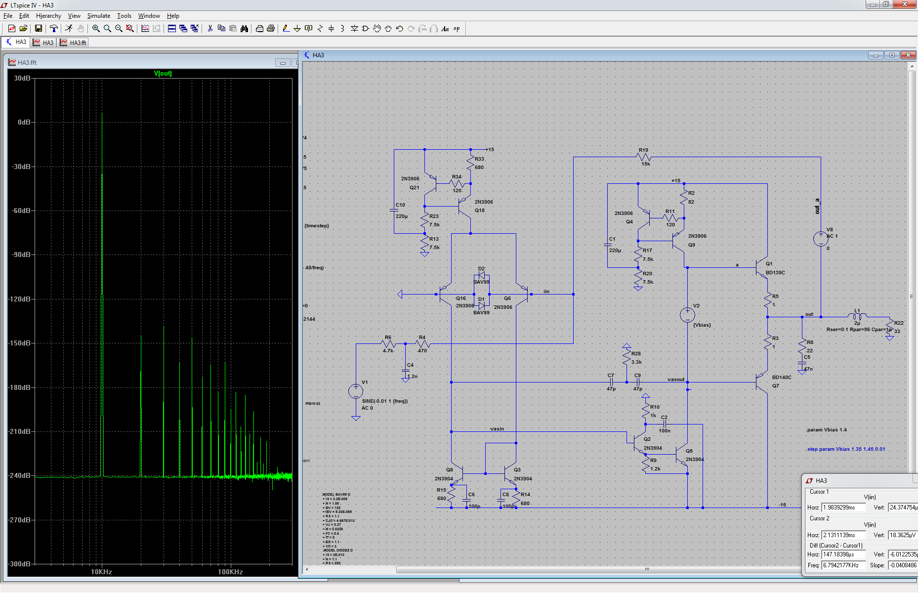

    ---------- Сообщение добавлено 08.57 ---------- Предыдущее сообщение было 08.38 ----------
    Что-бы вам стало стыдно:

    Мне стало смешно. Сколько процентов составляет это изменение по отн к среднему?
    Вы вобще шкалу в децибелах видите? 12дБ это сколько процентов по вашему? Или вы собираетесь проценты от децибел брать?
    Усиление изменилось пропорционально току покоя дифкаскада, что и требовалось доказать. Какие могут быть еще возражения?
