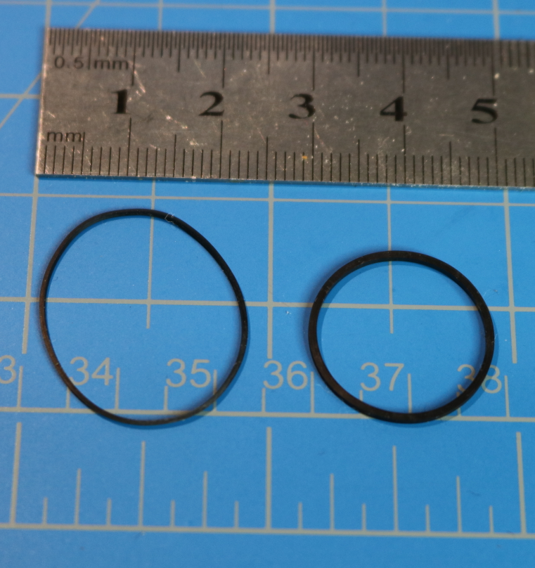

    Объясните на пальцах - за счет чего работает подмотка при воспроизведении.
    В наличной механике идлер не прижимается к маховику, и не крутится. Только при перемотках.
    при перемотке он прижимается к капстану, и крутить ту или иную подмотку.
    А при воспроизведение он отводится от капстана - и висит. в результате подмотки нет.
    И пластинка на которо й закреплены головки - как то туговато ходит и не отводится полностью.
    И чтоб два раза не вставать - про ремешки.
    Belts from Fred Marrs. Ему отписал но он как то не скоро реагирует. И тайну разверов выдавать не хочет, чтоб я как то мог перепроверить.
    Возможно оригинальные сильно растянулись - но пассики от Маррса выглядят намного толще и меньше.
    справа родной сони, пассик от фреда установлен. Видно что от сони тоньше, раза в два.
    Слева родной пассик от счетчика - он намного тоньше и больше.
    И последнее -отчего может быть эат пружинка? вывалилась откуда то - и по мануалу никак не найду где стояла. Длиной в дюйм и очень упругая.
