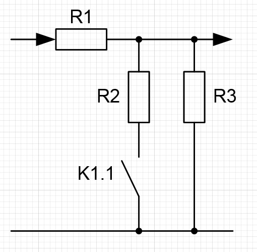

  6. #1005
    Частый гость Аватар для s.rais
    13.10.2009
    г.Казань
    299
    По умолчанию Re: Релейный РГ L типа
    Как правильно выполнить минимальное ослабление, вносимое регулятором громкости?
    Просто разомкнув все реле (ослабление определяется делителем R1R3, например, как в Lynx P45) или же дополнительно шунтировать контактами реле резистор R1 (например, как в статье "L – регулятор громкости" https://www.vegalab.ru/content/view/209/54/)?
  7. #1006
    36,242
    Мнимальное - конечно разомкнув все реле и зашунтировав R1.
  8. #1007
    13.10.2009
    г.Казань
    299
    Я имел в виду, как лучше с точки зрения уменьшения влияния на звук.
    Хотя сейчас думаю, это вопрос скорее идеологический и зависящий от конкретных типов применяемых резисторов и реле.

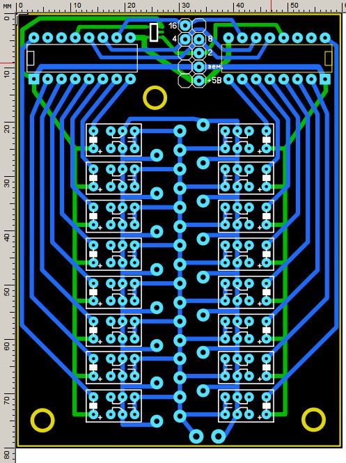

    Старый знакомый Аватар для St12
    22.06.2014
    668
    St12, я подрузумеваю регулятор L-типа. Например такой:
    Посмотрите внимательнее свою трассировку. Вы включили впараллель контакты всех 16-ти реле.
    Мне как раз не L-типа нужен РГ, а
    для этой схемы:
    Верно ли я развел в таком случае?
ID:	357879   Нажмите на изображение для увеличения.

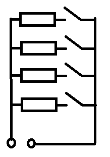

  14. #1013
    10.02.2005
    Королев
    2,846
    Вы читаете то что я Вам пишу? Третий раз говорю - Вы запараллелили контакты всех реле. Одно реле включится и закоротит все остальные.
    Нужно разорвать соединения как показал здесь красным на примере 4-х реле:
    Точнее не так. Но переделка все равно нужна.
    Дальше без меня. Нет времени вникать в трассировку.
  15. #1014
    22.06.2014
    668
    Дошло, спасибо
