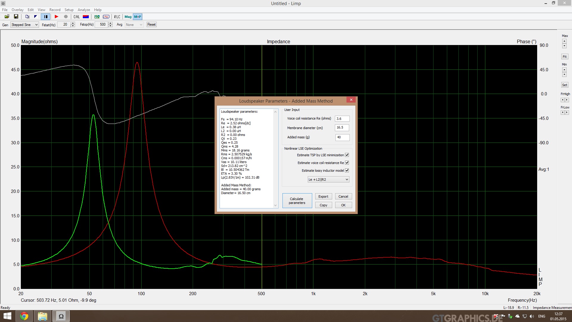

    Мидбас:
    Динамик Alphard Hannibal FR80, параметры тс такие Нажмите на изображение для увеличения.
ID:	241728 ..не оч хорошие вышли..

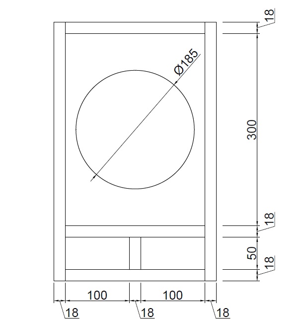

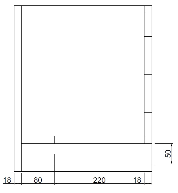

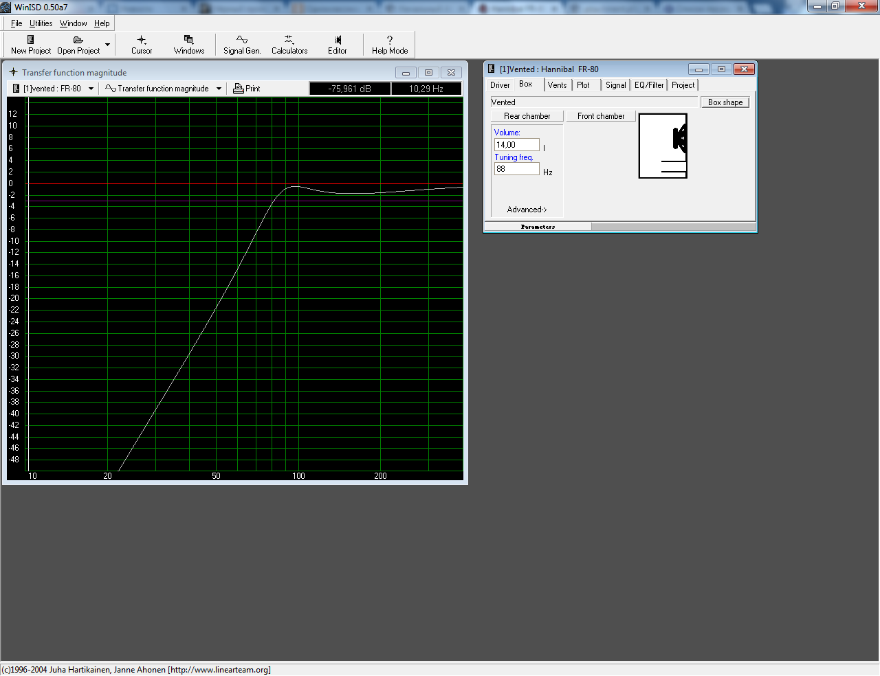

    В теме уже обсудили ящик..спроектировали, Нажмите на изображение для увеличения.

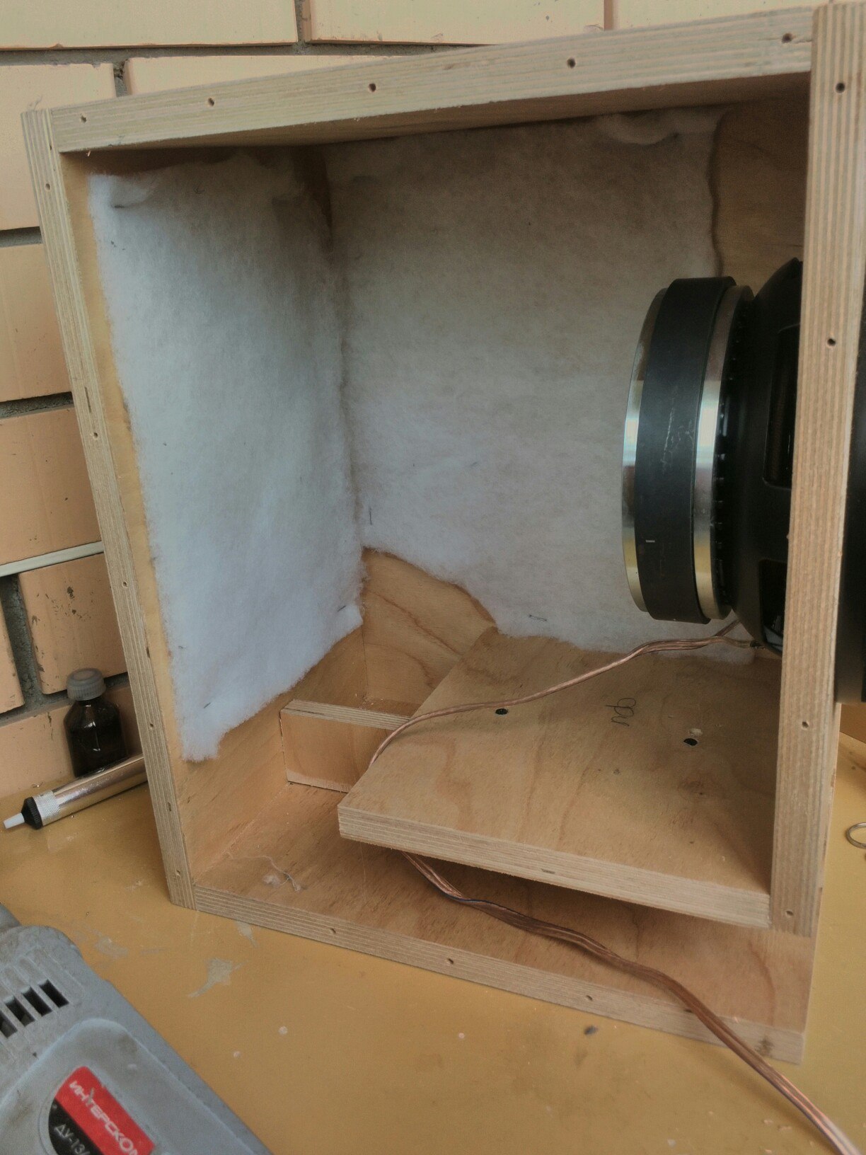

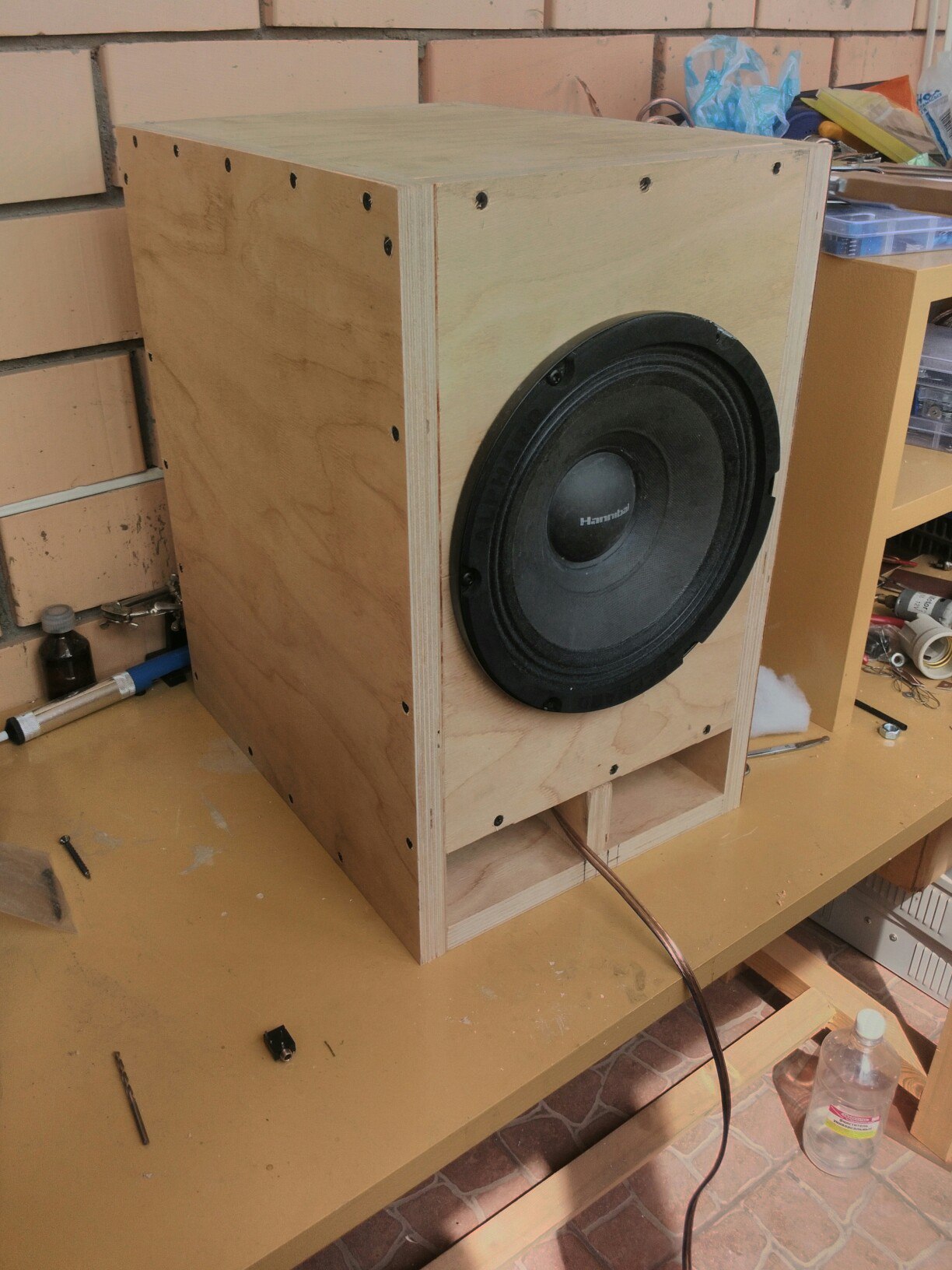

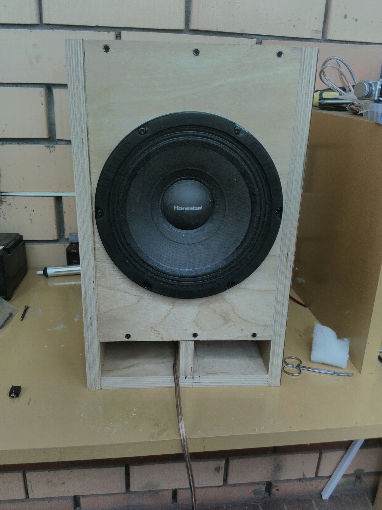

    Я сделал черновой ящик
ID:	241732 по расчету чистый объем 14 литров, я сделал с запасом 15.5 литров, добавил чуть чуть синтепончика пока для приличия.

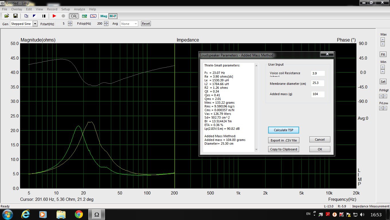

    Бас:
    Динамик Alpine SWG 1244, параметры ТС Нажмите на изображение для увеличения.
ID:	241737 , тоже не самый сок.
    Давно еще из него был собран ЧВ с настройкой 24 герца..но не знаю надоело ...выбросил ЧВ (который был очень большим) ...и хочу сделать ФИ ..35-40 нижней границы достаточно думаю.. ЯЩик еще не проектировал.

    По умолчанию Re: Мид (Alphard Hannibal FR80) + Бас (Alpine SWG 1244)
    morrice, Подскажите, а чертежик корпуса рисовался в программе WinSD ?
    16.07.2012
    Россия, Липецк
    34
    541
    Ну да..типо того..
    Вообще смотря что вы имеете ввиду.,..визуально рисовал в автокаде...а объем и размеры просчитывались в основном в WinISD
    Последний раз редактировалось morrice; 23.07.2015 в 17:20.
