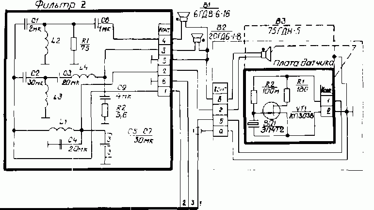

    Доброго времени суток. Хотел бы спросить совета у более опытных радиолюбителей. Достались в не очень хорошем состоянии S-70. Фильтр полностью рабочий.
    Получается есть 75гдн-5 (сопротивлением 4 Ом), 20гдс-8 (8 Ом соответственно) и 15гдв-16 (16 Ом) в результате после всех срезов и манипуляций получается 4 ома на все 3 полосы.
    Так вот в чем вопрос, как мне сделать так что бы использовать этот фильтр как для саба, то есть удалить среднечастотник и высокочастотник, но без изменений в конечном сопротивлении. Грубо говоря мне нужен срез высоких на 75-ку, что бы было 4 Ома и без лишних динов.
    Вот схема фильтра, 75-ка с датчиком ЭМОС, планирую использовать без него.Нажмите на изображение для увеличения.
    на 75гдн ЭМОС лучше оставить...
    ... каких манипуляций? ... по схеме ниже, 4 ома, скорее только на нч...
    интересный вопрос... )) ... типо, как из брюк сделать шОрты? ... м.б. просто отрезать все лишнее?
    Вот я и спрашиваю, что именно нужно отрезать?

    S-70 с 75ГДН без ЭМОС и родного усилителя как сабвуфер не получится - слишком маленький объем, ЭМОС (кажется, единственное изделие с ЭМОС в советской бытовой технике) и внедрен как раз для более точного и мощного воспроизведения низких в небольшом объеме; а без ЭМОС на мидбасе будет бумкающая дискотека...
    Ну если уж так хочется, то удалите СЧ и ВЧ головки со всеми относящимися к ним деталями (отверстия в передней панели тщательно заделайте) - и останется 4-омный низовик с обрезанными высокими. Если все же и оставшегося на СЧ будет много - поставьте фильтр более высокого порядка и, может быть, еще и на входе усилителя.

    Я собираюсь делать короб под 75-ку, с иным усилителем (так как на всю остальную начинку S-70 другие планы) только фильтр оставлю.
    Цитата Сообщение от al2sav Посмотреть сообщение
    Ну если уж так хочется, то удалите СЧ и ВЧ головки - и останется 4-омный низовик с обрезанными высокими
    А цепь случайно не замкнутой не будет? или каждый дин отдельно до фильтров?
    в таком случае лучше и проще вообще выкинуть родной фильтр. и раз будет другой усилитель - то и делать тогда нормальный сабовый усилитель с активным кроссовером, с корректором Линквица, и фазокорутом и лимиттером.
    и будет щастье.
    можно просто отсоединить сами динамики и всё.
    будет много. у S-70 срез достаточно высокий ~ 250Гц. это не саб будет.
    а что б нормально порезать как саб - то надо 70-90Гц. такое пассивным фильтром не сделать. помешает резонансный горб.
    и будет щастье.
    c 75гдн...? )) ... не будет... хотя, у каждого оно свое(счастье)...
    чел, по-моему, еще не готов к переделке...
    и будет щастье.
    А зачем тогда потрошить эти колонки?
    Лучше их отреставрировать, заменив СЧ и ВЧ на приличные и оставив ЭМОС.
    А для саба подобрать подходящий дин.
