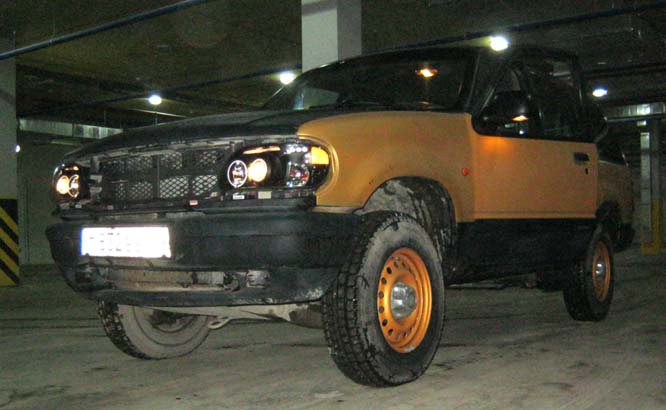

    про колбасу - имхуйская имха, колбаса должна быть вертикальной; я не делал колбасу и underdash дудки не делал)).
    409 от скольки реально работает? и насколько дудка underdash-впихуема?
    я езжу тупо без музыки, но эт не совсем правильно.. на этом Нажмите на изображение для увеличения.

    Зачетный аппарат.
