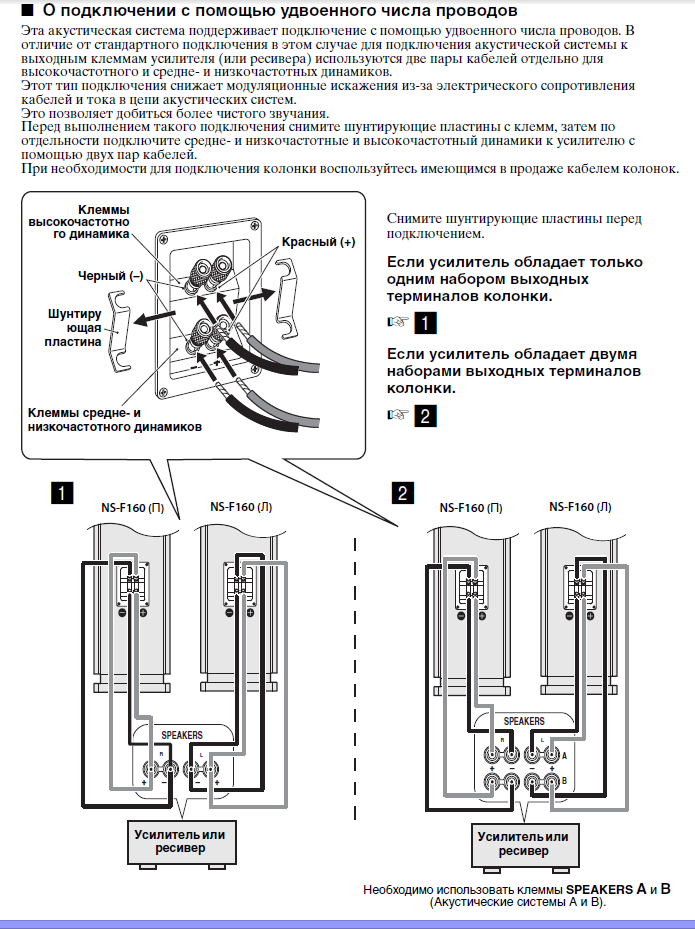

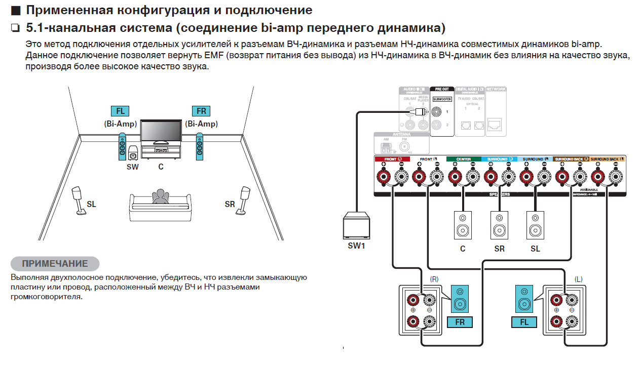

    И еще параллельно вопрос (технический,форум у Вас тут , смотрю гамотный , на иксбит.ком , в ветке про Деноны задал ответили так , что я и не понял - так можно или нет ) :
    Denon x1100W поддерживает би-ампинг , NS-F160 согласно инструкции тоже (но в спецификациях почему-то помечено только о би-вайринге) - исходя из инструкций производителей могу ли я эксперементировать с обоими видами подключения - би-ампинг и bi-wiring не спалив рес или колонки ?Нажмите на изображение для увеличения.

ID:	240404? На какие клемы подключать низы,нижн.клемы (я думаю на фронты ) , и верхние , верхн. клемы (думаю на surround back) ? И еще - сейчас у меня на фронты и центр заложен Real Cable FL 250 T 2х2,5 кв.мм (http://audio-video.shop.by/kabel/kab...able_fl_250_t/) , длина до колонки 3 м , докупить такой же до пары (по сеч-ю) или нужно брать что-то на 3-4 кв.мм ? понимаю ,что все у меня г. , но хоть кабель хороший будет. Или хватит на высокие вообще того же Real Cable 1,5 mm (не из экономии спрашиваю,а целесообразности)?

    По умолчанию Re: Yamaha NS-F160 - твик ?
    Биампинг всегда лучше, особенно в многоканальных ресиверах, не обремененных большими емкостями фильтров. А куда подключать - нет разницы, хотя производитель и указывает нужные клеммы, но это для того, чтоб юзеры не доставали с вопросами
