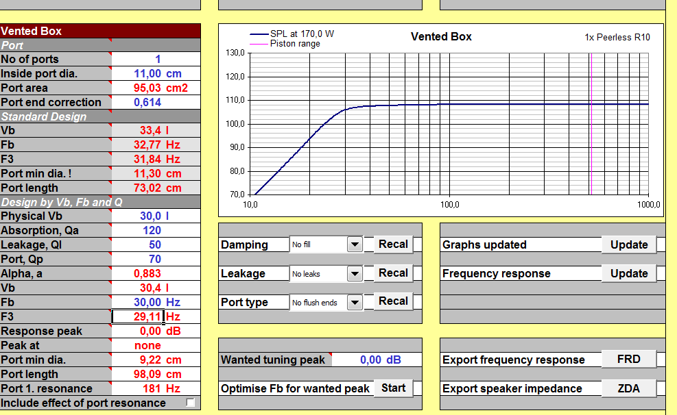

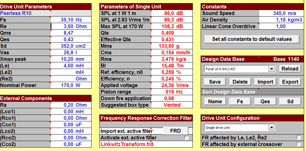

    По умолчанию Помогите с расчетом корпуса для сабвуфера
    Имею в арсенале динамик Peerless R10. Вот такие параметры.
    Fs 35,10 Hz
    Re 3,50 Ohm
    Qms 8,47
    Qes 0,43
    Sd 352,0 cm2
    Vas 26,8 l
    Xmax peak 10,20 mm
    (Le) 4,50 mH
    Используя юнибокс столкнулся с проблемой фазика. при нормальном размере ящика и ровной АЧХ получаем длину порта - 98см!
    а при ящике в 50 - большой подъем, но уже вменяемы порт в 56см.
    Помогите добиться более-менее приличных результатов. Спасибо!

    Завсегдатай Аватар для Gofrey
    05.05.2009
    4,347
    По умолчанию Re: Помогите с расчетом корпуса для сабвуфера
    у него Fs-35 а вы на 30 настраиваете? попробуйте на 35 хотя бы а то и на 39.
    Аватар для Zloiboy
    11.05.2012
    Уже пробовал. Получается большой подъем и длинный порт. Разницы никакой
    Завсегдатай Аватар для Zork1
    09.02.2006
    Белгород
    1,737
    22-23 литра с малым-средним поглощением.32гц настройка 35гц по-3.У вас есть выбор 1:использовать ПИ (пассивный излучатель) на что подобные динамики и рассчитаны, 2:делать длинный прямоугольный ФИ как часть корпуса, сложив его пополам например, 3: сделать трубу ФИ меньшей площади с заполнением трубы (синтепоном например) при эксплуатации, если будет пыхтеть.
    Добрый Аватар для Gudronov
    11,848
    Посчитайте четвертьволновик, он по объему получится примерно как ФИ, но без проблем с "ветром" в трубе.
    18,739
    Если в ЧВР ровно встаёт, то лучше сделать ЧВР.

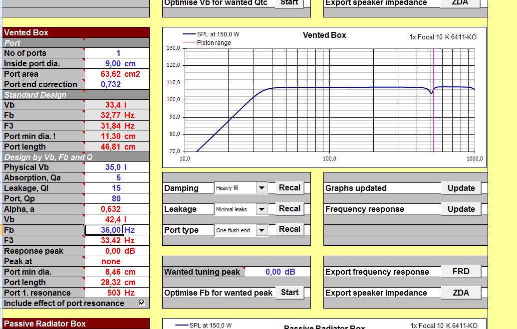

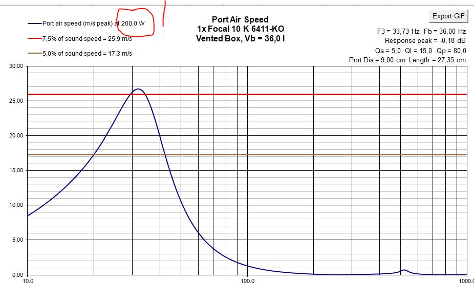

ID:	239622 Нажмите на изображение для увеличения.
    а так не пробовали?
    05.05.2009
    4,347
    ну как обычно синтепоном
    его всё равно голым не оставишь.
    Heavy не означает что прям хеви, в разумных пределах но эту настройку лучше выставлять всегда.
    но на самом деле не самый низкоиграющий динамик.
    05.05.2009
    4,347
    VB это без учёта объёма трубы. Я ползую
    http://intl.jlaudio.com/12w3v3-4-car...-drivers-92154
    в зя 2 шт.
    объём дина 2.
