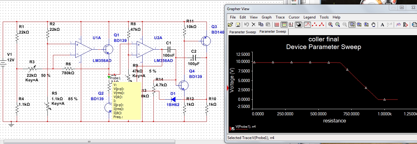

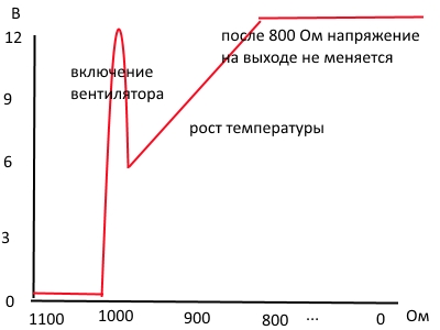

    Нарисуйте схему. Плиз, можно без самого управления куллером, а только этот скачек?
    Просто я хочу сделать схему так, чтобы этот скачек был виден не только осцилографом, а четко виден на графике зависимости напряжения на куллере от сопротивления терморезистора.
    Щас подробней напишу.
    Есть схема, где есть этот скачек, но не виден на графике. Я хочу сделать так, чтобы точно было видно его.
    ---------- Сообщение добавлено 13.42 ---------- Предыдущее сообщение было 13.37 ----------
    Вот схема. Как сделать, чтобы этот скачек на графике был виден, очень надо. Переделать можно генерацию импульса короче, лишь бы было видно.Нажмите на изображение для увеличения.

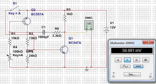

    06.05.2015
    34
    По умолчанию Re: Одновибратор, генерация импульса
    Почему вот эта схема не работает?Нажмите на изображение для увеличения.
