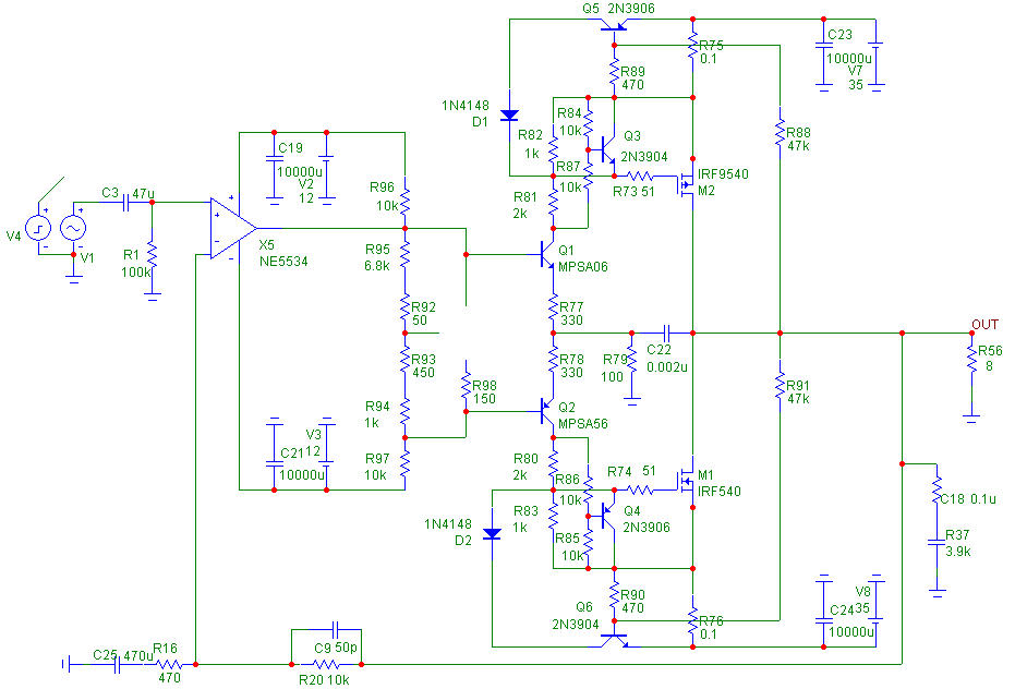

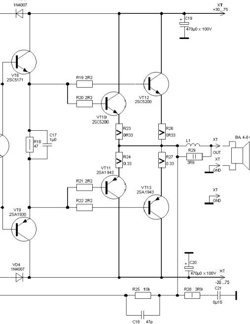

    Ну раз так выходит что важна вся схема, подскажите насколько жизнеспособна схема вот этого мощника с ОЭ ?

    По умолчанию Re: Выходной каскад для саба, ОК или ОЭ?
    Очень нестабильна, хоть в принципе и работоспособна, делал подобную. Шиклаи, кстати, заметно хитрее ОК/ОЭ, так что посоветовать могу только то, что под рукой и лучше документировано)
    нормально наверное. лучше кинь файл сима, по картинке в голове не просчитать так режим предвыходного. а в нем вся суть - если не уйдет в насыщение то кпд не упадет.
    а чем схемка из моего первого поста не понравилась?
    по сути и твоя и моя - это Шиклаи просто с несколько разной глубиной местной ОС
    вот на затравку тема-прародитель YES 1 2 3
