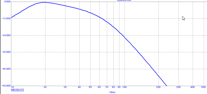

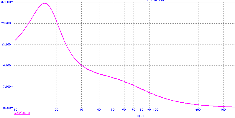

    По умолчанию Как правильно поделить саб с мидбасом
    Саб на 18" будет с фильтром по схеме sabsonic (см.ачх гвз и фазу)
    О стыке было всего много сказанно,по идее 70герц эталон,
    Но вот чем порезать снизу мидбас???
    Толи фильтр,толи оформлением ????
    Какие динамики и оформление предпочтительны,если
    не трудно ,опишите в порядке предпочтения и
    сам процесс,почему лучше так а не иначе?
    Мидбас планирую двенашку,пожалуйста посветуйте модельный ряд
    динов в порядке предпочтения

    Головка 12" Mms 75-85 грамм, Qts 0,37-0,4,Fs 65-80 Гц, катушка диаметром 3-4" желательно алюминий или алюмомедь.
    Оформление ФИ ,площадь порта > 1/2 Sd.
    Собственно и все рекомендации.
