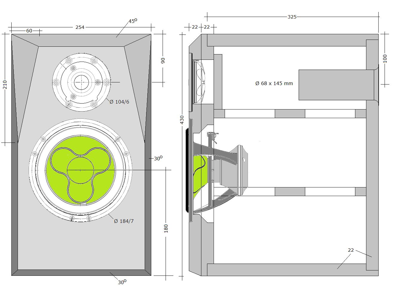

    Уважаемые форумчане!
    Подскажите, стоит ли для ВЧ динамиков: VIFA DX25 и XT25 делать закрытые боксы с тыльной стороны?
    К примеру, как делает Троелс, правда для других твитеров! Нажмите на изображение для увеличения.

    Заранее спасибо!
    flipper
    По умолчанию Re: Бокс для ВЧ динамика
    Зачем?

    Да просто там не никаких прокладок как у сисек например, а герметиком служит какой то компаунд который окрестили соплями и он как вроде не везде есть, у кого стоят вышеперечисленные твитеры, из под фланца где диффузор не сифонит? И еще хуже сам диффузор не исполняет роль ПИ?
    нужно и я всегда делаю, практически у всех экземпляров свистит через фланец, где то более заметно, где менее, где то попадает в задифузорное твитера
    Совершенно верно. Твиттер в отдельном герметичном отсеке.

    Те, даже в СЧ боксе ему быть нежелательно? Как минимум, нужен стакан? Я об этом не думал
    Aга, не герметичны они ффсе (за редким исключением как правило с неодимом в МС) поэтому я их всегда в глухие боксы ставлю во избежание.

    Мне как раз таки понятно и глядя в даташит видно что конструкция большинства твитеров не позволяет герметезировать пространство за бафлом самого твитера, там где мелкие бафлы и неодимовые магниты, и соответственно дешевые твитеры без возможности замены подвижки, эту щель заливают герметиком
