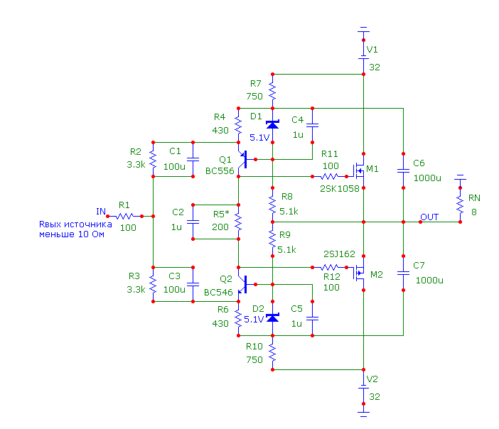

    По умолчанию Re: Вольтодобавка
    А что тут, ООС, ПОС или просто следящее питание
    это очень удачная схема двухтактного повторителя с глубокой ООС по схеме ОБ-ОС. Схема по структуре аналогична ВК Замоткина. Конденсаторы ОС в данном случае выполняют две функции: следящее питание каскада ОБ и ООС в базы транзисторов.
    Схема может быть модифицирована до такого вида
    в этом случае конденсаторы С4, С5 включены параллельно базовым резисторам R9, R10 и выполняют функцию ООС, а конденсаторы С3, С6 опираясь на конденсаторы С4, С5 осуществляют следящее питание эмиттерных цепей каскада ОБ.
    Параметры те же.

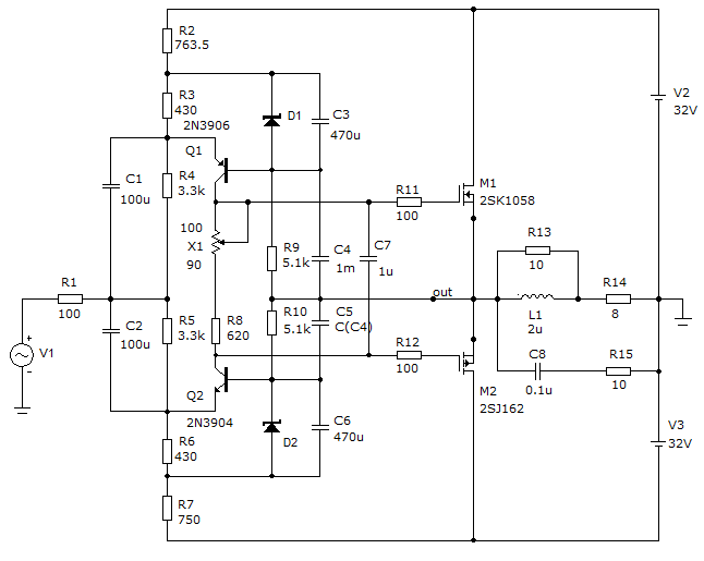

    примечание.
    доработанный ВК Замоткина не требует низкого выходного сопротивления источника сигнала и выполнен на более дешевой элементной базе. Параметры также высоки.
ID:	299133 Нажмите на изображение для увеличения.

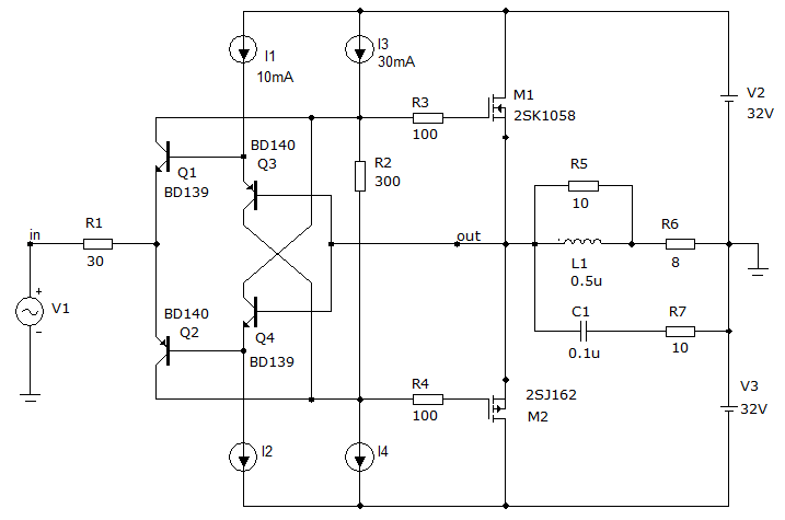

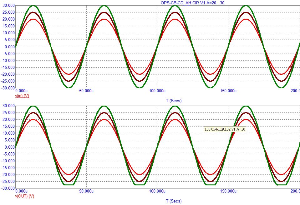

    Можно обойтись и без конденсаторов (с их утечками и прочими прелестями)
ID:	299137 Нажмите на изображение для увеличения.
    ток покоя тот же. 120 мА
