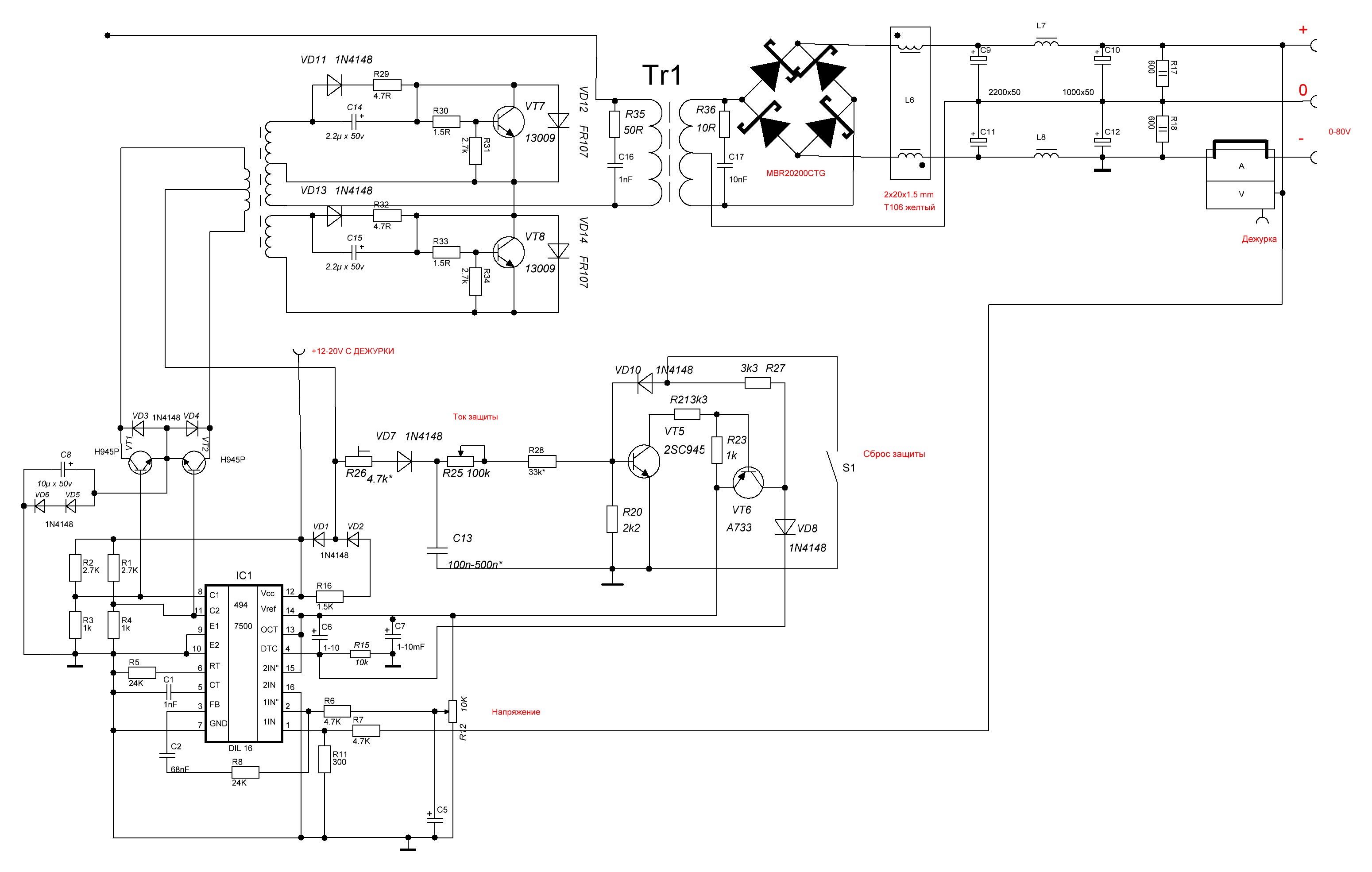

    По умолчанию Вопрос по выходному дросселю самодельного ИБП
    Сделал схему лабораторного БП, вроде работает.но есть вопрос по выходному дросселю. Греется на нагрузке 47 Ом U=47V. За пол-часа без принудительного обдува нагревается до 100 С. БП сделан из того что есть. Дроссель намотан 2х20 витков 1.5 мм проводом включен встречно-паралельно , сердечник желтый. Может стоит сделать из двух сердечников (зелено-синих) склейку и намотать, только подскажите количество витков. Транс силы тоже перемотан( взят с ATX 430 W), первичка родная 2х23, вторичка 2х15 витков 1.5 мм
    https://forum.vegalab.ru/attachment/...b?d=1430137279
    З.Ы. Буду признателен если гуру Starichok выскажет свое мнение

    По умолчанию Re: Вопрос по выходному дросселю самодельного ИБП
    выскажу...
    амплитуда на вторичке под 90 Вольт с гаком.
    поэтому, чтобы сердечник дросселя так сильно не грелся, в дросселе должно быть не по 20 Витков, а, навскидку, по 60-70.
    выскажу...
    Да. действительно, амплитуда без обратной связи 100 примерно, ограничил делителем, после 84 форма сигнала не очень хорошая. Намотать более 2х21 1.5мм на Т106 нереаль, а большего типоразмера нет в наличии. А нельзя ли использовать транс силы для таковой цели?(Сам сердечник, на него-то влезет)
    можно и на феррите с зазором сделать, но тут уже нужен свой расчет дросселя под конкретный сердечник.
    Если там стандартно, частота 66кГц - то для 47В надо мотать 94витка. Провод лучше не толще 0,6..0,7, можно жгутом на нескольких Т106 кольцах последовательно, если больших нет.
