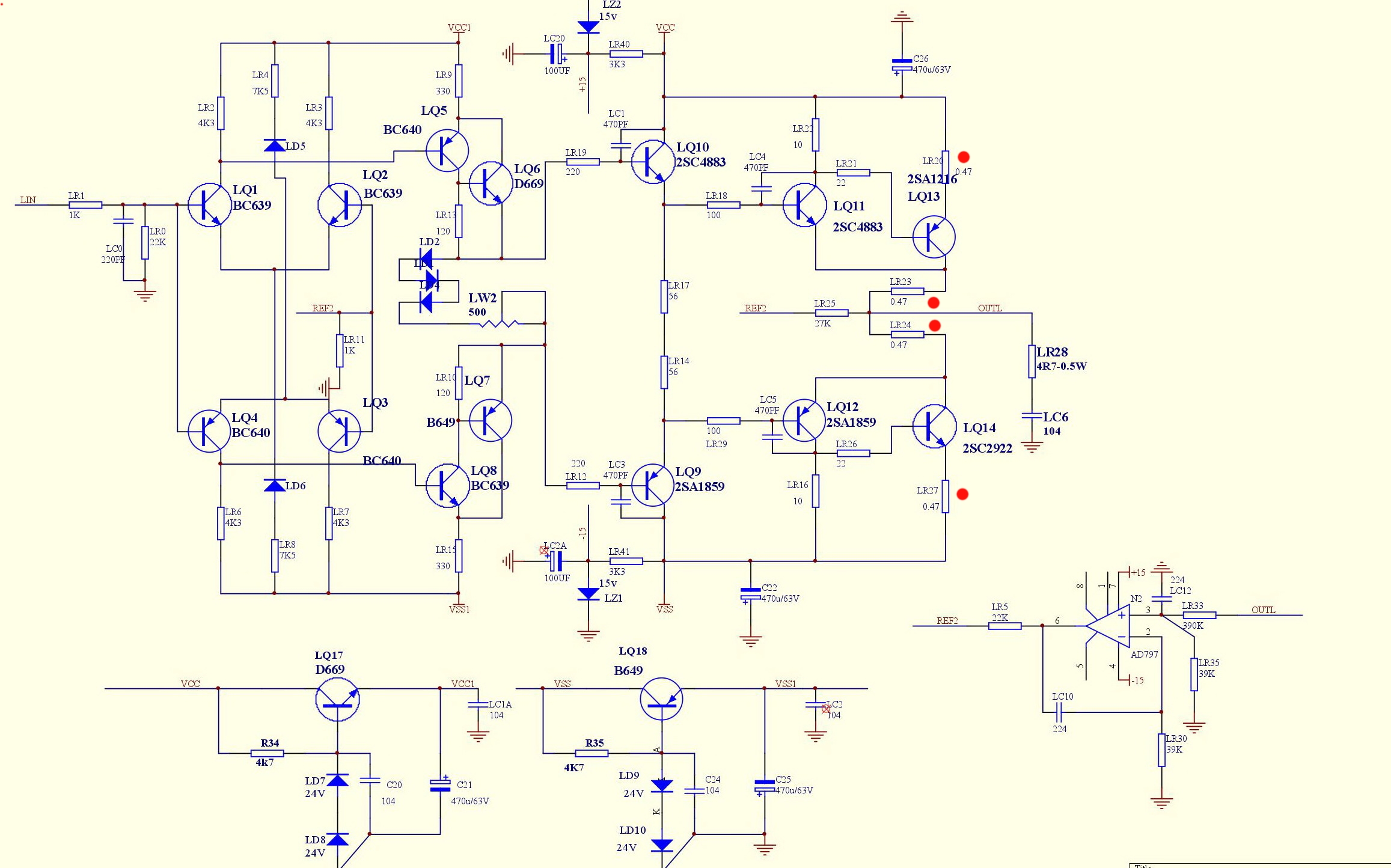

    Выкладываю схему данного усилка. Жду комментарии по данному решению и возможно по доработке!
    Нашел еще один клон с полной схемой и описанием.
    Последний раз редактировалось freeman_net; 09.05.2015 в 17:20.
    13.04.2015
    15
    По умолчанию Re: Модернизация/твик/апгрейд Radiotehnika s70 (35 АС-013)
    Нужен совет от гуру..
    В схеме усилителя сопротивления выходного каскада пришли иного номинала (помечены красными точками), а точнее 0,27 Ом 5 Ватт.
    Допустимо их использовать или...!?
    Интересно чем закончилась доработка? Сам неоднократно брался за переделку. Сейчас делаю в другом корпусе, но без платы индикации и сч-вч регуляторов. Плата ЭМОС одна на сдвоенном ОУ внутри корпуса. Оконечный усилитель буду пробовать УМЗЧ ВВ 2010, УМЗЧ с многопетлевой ООС Зуева и доработанный штатный УНЧ-50-8. Из динамиков остается НЧ с датчиком.
    Частый гость Аватар для Семен Х.
    31.01.2009
    Орёл
    321
    Переделывал свои путем замены штатного УМЗЧ на самодельный модуль на LM3886 и полной замены блока питания на самодельный. Платы индикации и эмос оставил родные, заново отрегулировал эмос по инструкции и все.
