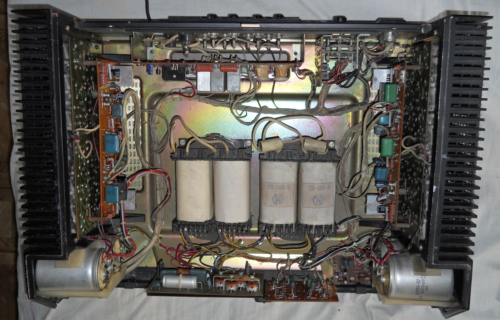

    Приобрел на днях Корвет 100ум-048С, версия на 18 транзисторах. С ним проблемы, сильно гудит трансформатор, вибрация передается на корпус, и при выключении загораются лампы перегрузки и в АС раздаются щелчки. Еще плохой контроль баса (он гудит), и на мой взгляд слишком малая выходная мощность, а хотелось бы получить всю. Решил вскрыть, посмотреть как там и что, и увидел что он работает на одном трансе, причем с ним что-то делали, части обмоток не хватает. Второй транс на вид нормальный, без вмешательств. Замерил напряжение мультиметром на выходе первого транса, показало 30 вольт, на др. выходе с др. стороны столько же. А выходное напряжение у 048с как я читал должно быть 60 вольт.
    Вопросы:
    60 вольт должен выдавать каждый транс или когда они оба вместе работают? Или обе обмотки имеют по 30в и когда они соединяются перемычками вместе выдают 60в? Есть подозрение что с трансом что-то сделали что-бы он выдавал меньшее напряжение. Хочу спаять все как было.
    Как думаете, нафига так было сделано? Есть предположение что хотели уменьшить выходную мощность, потому и пустили питание по 30в на канал и уменьшили вдвое.
    Почему транс гудит и трясется? Ему кирдык или что-то можно сделать?
    Почему при выключении загораются лампы перегрузки и в АС раздаются щелчки и как с этим бороться?
    Опыта по ремонту усилителей не имею, но с помощью подсказок думаю смогу решить кое какие проблемы. С паяльником дружу, правда много лет уже ничего не паял. Хорошего мастера найти пока не получается, поэтому придется возиться самому.
    Пожалуйста, помогите советами. Фото прилагаю.
    только увеличите стоимость ремонта.
    это нужно спрашивать у того кто делал. Могу сказать точно, мастер таким фуфлом заниматься не будет, так что это наколхозили владельцы аппарата или их друзъя.
    плохо стянуты пластины дросселя, лечится пропиткой лаком. Есть люди, которые занимаются этим - это к ним. Дело геморойное.
    потомучто он неисправен.
    усилитель 180вт/4ом если этого мало - купите более мощный.
    спрашивать уже неукого
    а что конкретно неисправно?
    так он от одного транса работает, я думаю он и выдает вдвое меньше. Я включал его на полную, не похоже что бы там все 180вт/4ом было.
    думаю перемычки на место смогу припаять.

    у вас задача - восстановить исходную схему.
    а телепатов тут нет, заочно восстановить никто не сможет.
    начните с трансформаторов, проверьте на КЗ витки.
    проверьте, чтобы предыдущий умелец не намутил кривых соединений.
    В данном случае, дистанционно не получится, скорее всего. Если хотите попробовать починить сами, то возьмите схему в хорошем качестве и разбирайтесь потихонечку. Для этого нужны мультиметр, генератор и осциллограф. Аппарат не архисложный. Однако отдать его специалисту было бы более правильно. Да и на один транс его перекинули не просто так, наверное - что-то не так со вторым, скорее всего.
    Еще, у Корвет 100ум-048С на платы усилителя приходит +\- 56 В, поэтому 60 В переменки никак не может быть - это уже около +\- 82 В питание будет. Для транзисторов выходных слишком высокое и мощность УМ при таком напряжении гораздо выше указанной получается.

    По умолчанию Re: Помогите с ремонтом Корвет 100ум-048С
    MAHARADZE, не расстраивайся. Тут много снобов, которые кроме как рекламировать идею "неси мастеру" нихрена не знают и не могут.
    Чтобы в этом убедиться, достаточно посмотреть в их профилях их сообщения, которые не несут никакой смысловой нагрузки.
    Так, пукнуть только в тему.
    А с твоей проблемой, если есть еще желание этим усилом заниматься - давай начнем по порядку:
    1. Ищи вменяемую схему.
    2. Далее по результатам изучения схемы - смотри соответствие номиналов питания и первичных цепей питания оконечного каскада.
    3. По результатам будем думать, что делать дальше. Разберемся не ссы
