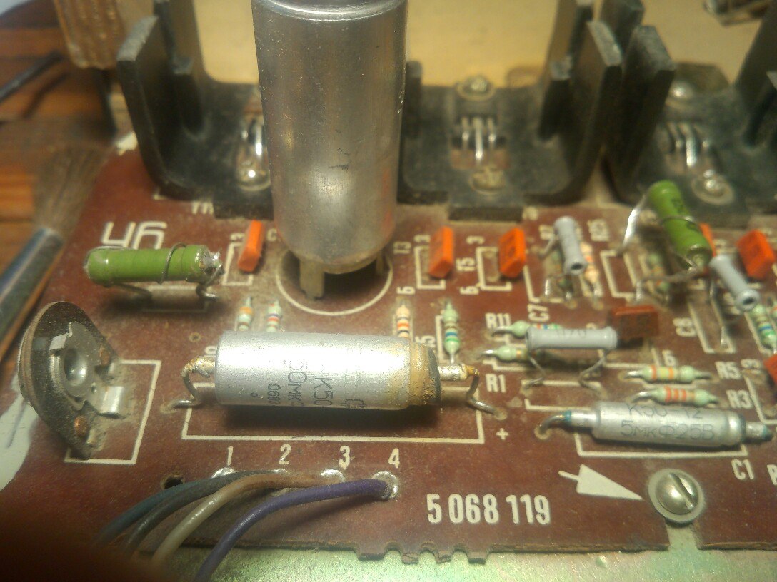

    Народ, ещё пару вопросов, пожалуйста. Разобрал вегу всё-таки. И на блоке усилителя увидел странный кондёр. Скажите, это он в нормальном виде, или он вздулся? заранее спасибо. Прилагаю фотку "вздутого", такого же кондёра с правой части платы усилителя и общий вид платы.
    Судя по схеме, это К50-12 50мкф

    Частый гость Аватар для olegsan
    28.03.2012
    434
    По умолчанию Re: Помогите с Вега-323 стерео
    Совершенно верно, кондёр под замену. Да и другие не мешало-бы проверить !
    И ещё, на схеме на каждом канале изображено, что провода от колонок паяются к контактам 1-4 и 3-5. От колонок идёт 2 провода. Значит ли это, что надо паять один провод к контактам 1-4, а второй к 3-5?
    Давно не заходил
    01.04.2015
    Украина, Николаев
    9
    Всё, всем спасибо)заменил электролиты и перепаял правильно штекер)всё работает, наслаждаюсь пластинками и вспоминаю детство)
