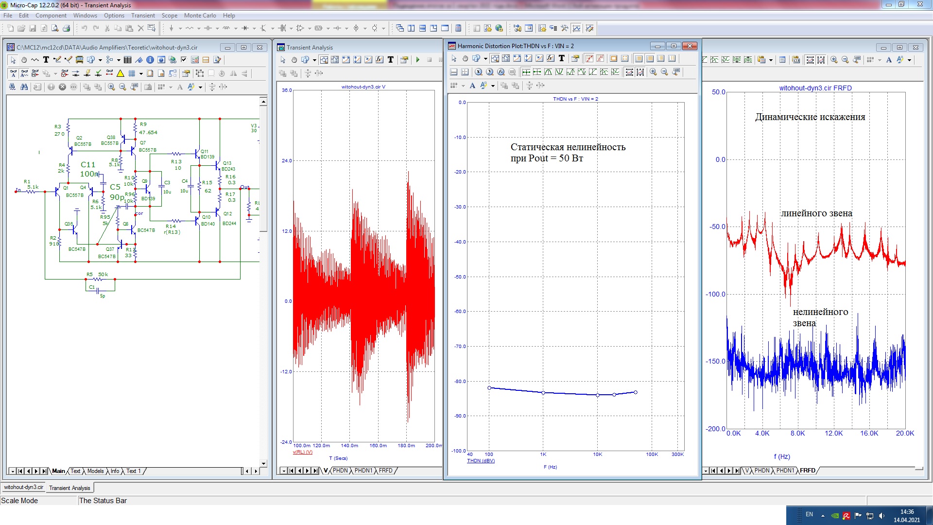

    Правь на 10н.
    Поправил коррекцию на срыв в генерацию при CL = 10 nF
    Отразил статические нелинейные и динамические искажения в дБ.
    Результат по динамическим искажениям хороший.
    Красиво должен звучать такой вариант.
    У Misha88 динамические линейные искажения около -70 дБ
    коррекция настроена до срыва в генерацию при CL = 200 nF.
    У wert мод усилителя 2006 динамические линейные искажения -80 дБ,
    при коррекции до срыва в генерацию при CL = 100nF.
    В общем есть куда стремиться
    учитывая что динамические линейные искажения также как динамические нелинейности
    могут давать вуаль и размытость звуковой картины.

    А можно те же самые измерения показать для такого усилителя?
    Это идеальный усилитель.
    Статические и динамические искажения нелинейного звена (нелинейное звено отсутствует в идеальном линейном усилителе) будут равны ошибке расчета.
    Динамические искажения линейного звена выше чем в предыдущей модели усилителя
    так как заданы большие инерционные свойства RC цепями при формировании АЧХ и ФЧХ.

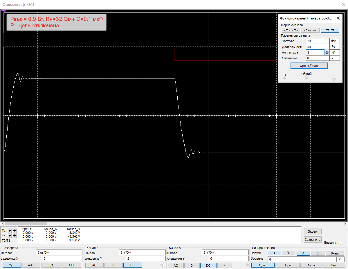

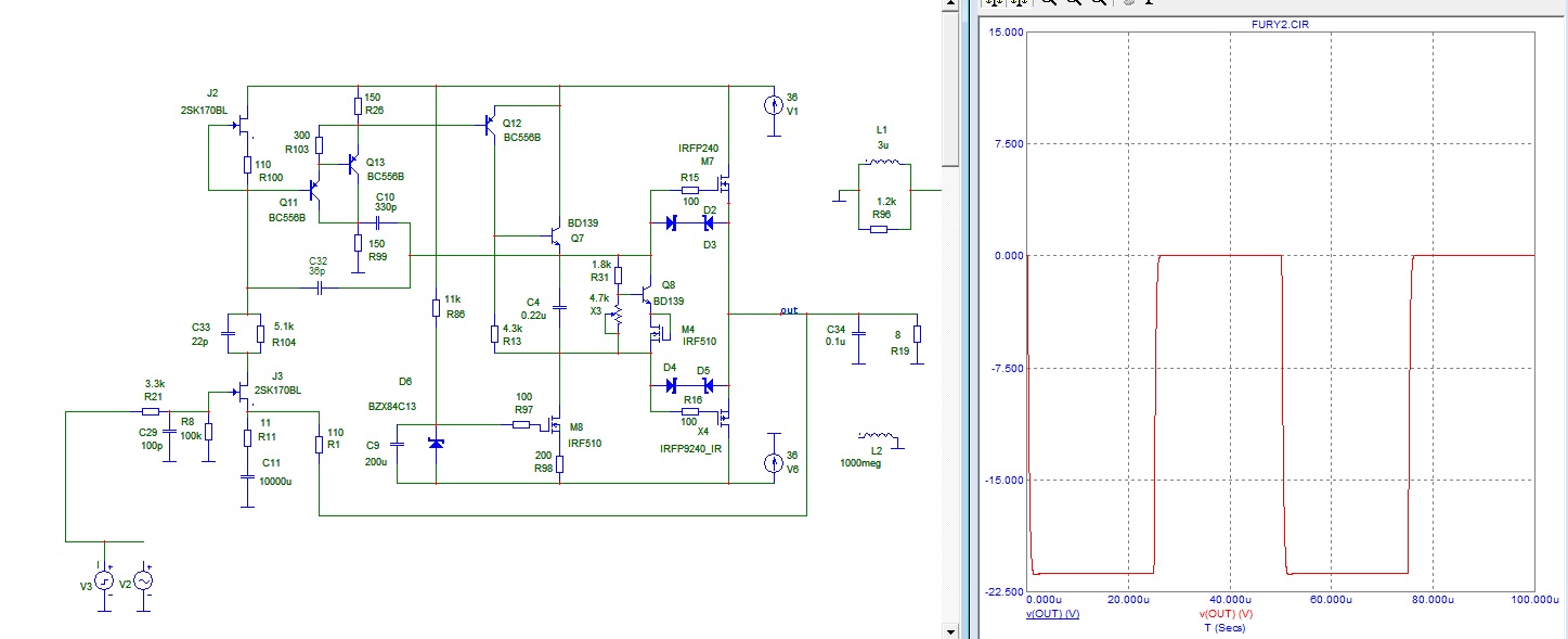

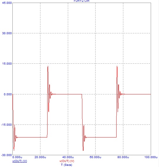

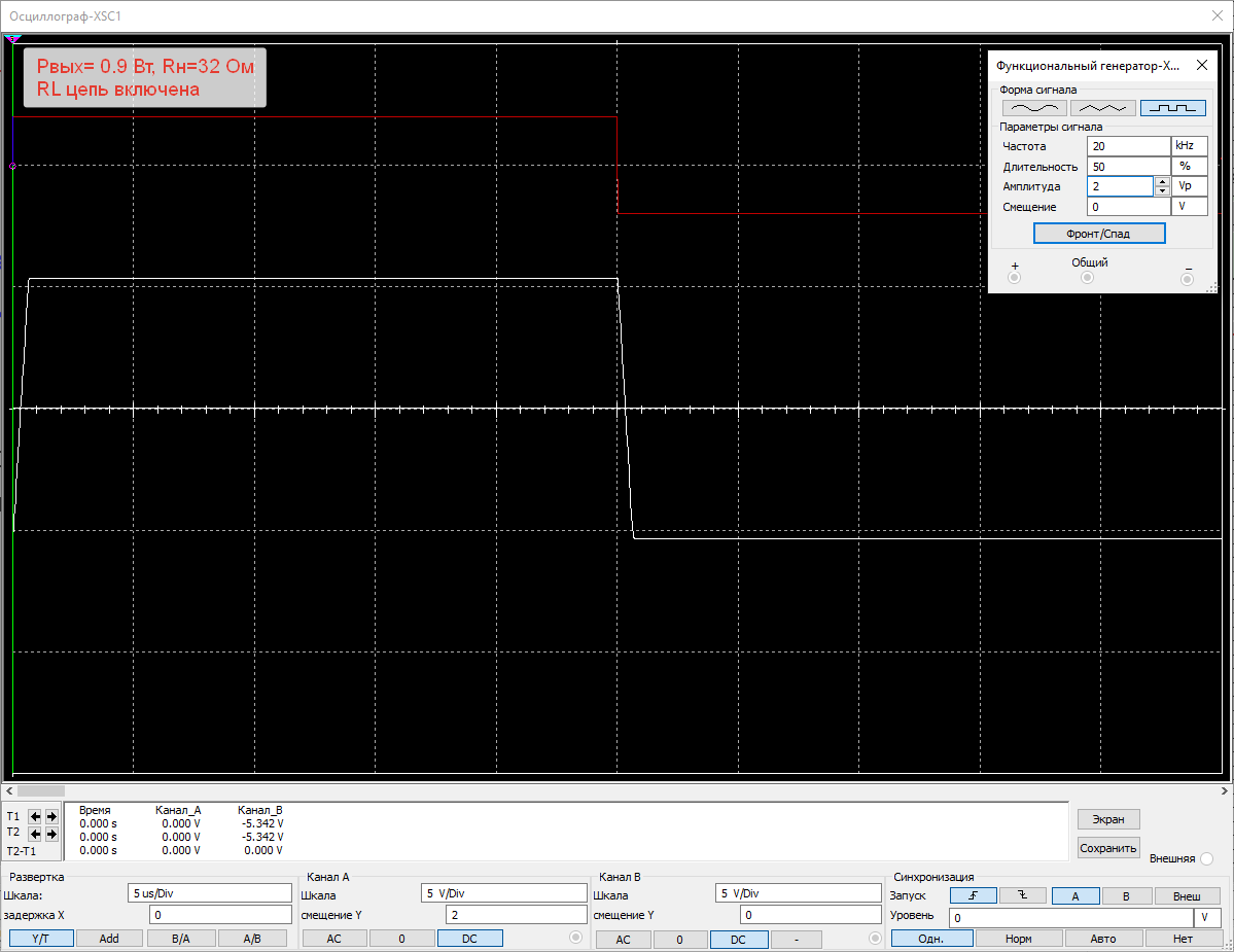

    Стало любопытно. Как прямоугольник выглядит при таком включении?
    Пожалуйста.

    Цитата Сообщение от Слава.С Посмотреть сообщение
    Пожалуйста.
    Ок, спасибо!
    А какая глубина ООС на 20 кГц без емкостной нагрузки?
  19. #3598
    14.12.2007
    из преисподнии
    5,728
    По умолчанию Re: Транзисторный ламповик Сергея Рубальского
    Dezon, нагрузка 0,1u + 8 ом без Буше:
Название:	Dezon нагрузка емкость.jpg
    глубина ОС на 20кгц, что с емкостью что без - 50дБ
    с такой емкостью в нагрузке и без Буше запас уже всё - на пределе.
