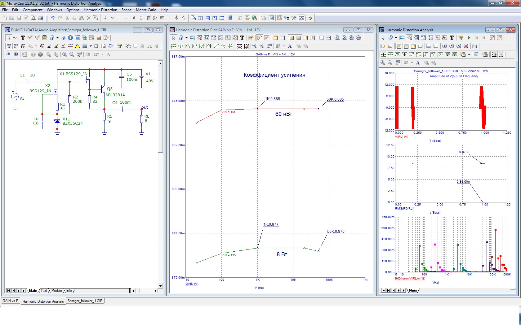

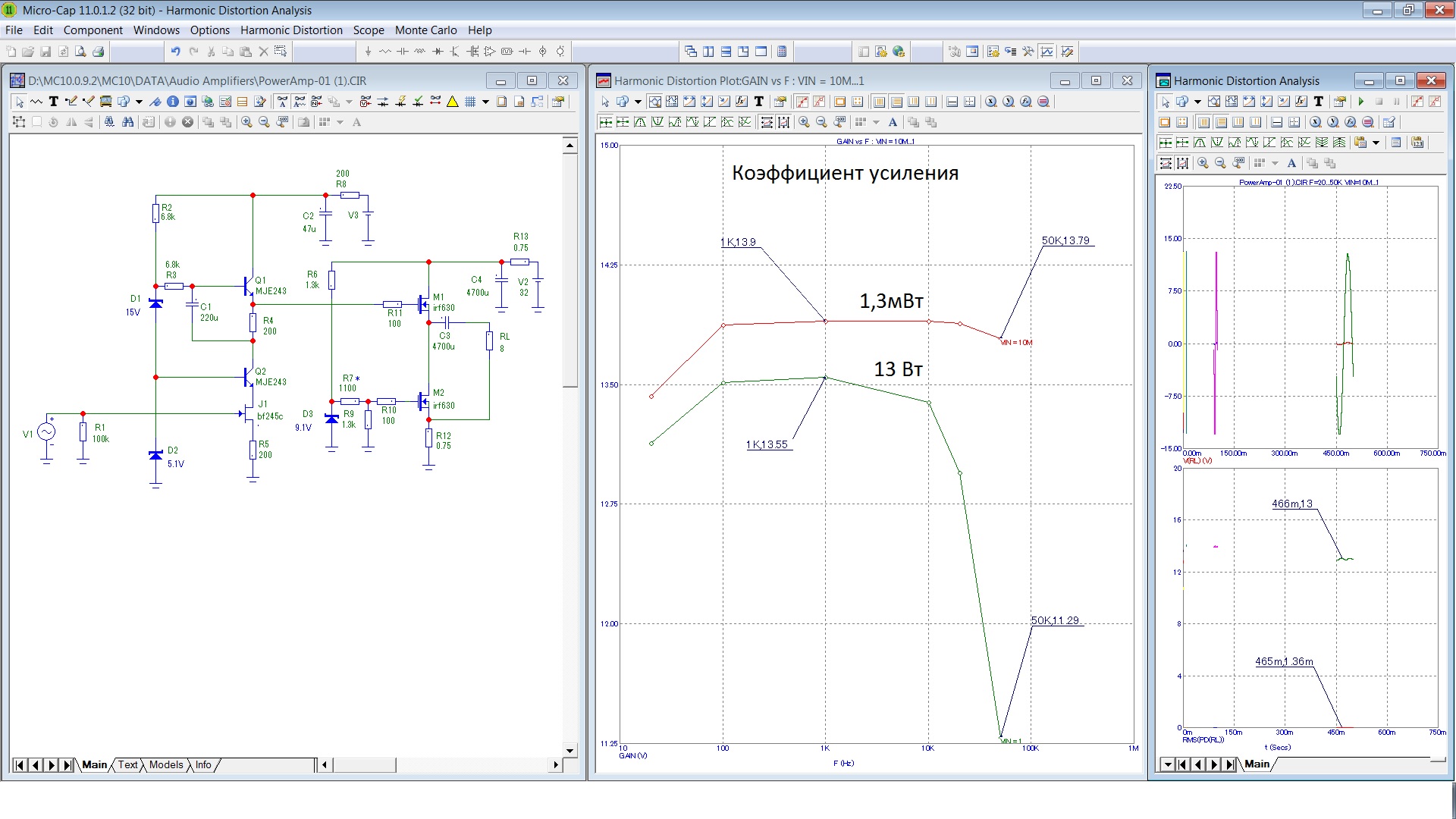

    Покажу простейший способ эмуляции динамических искажений модели усилителя при помощи стандартных вкладок МС 11.
    На рис. два графика коэффициента усиления усилителя в полосе частот в зависимости от уровня выходной мощности.
    Эмуляция Ку при мощностях на выходе 13 мВт и 13 Вт.
    Динамические искажения составили на частотах:
    - 1 кГц - 2,5%
    - 50 кГц - 18%
    К сожалению, Gain можно увидеть только с учетом амплитуды, без учета фазы.
    Картинка не полная, но в амплитудно-фазовом спектре пробелы восполнимы.
    Динамические искажения зависят от схемотехники, режимов активных элементов, качества активных элементов.
    динамические искажения уровнем 0,1% хорошо различимы при одинаковом Кг.
    ---------- Сообщение добавлено 17.08.2017 в 07:47 ---------- Предыдущее сообщение было 16.08.2017 в 15:07 ----------
    Добавлю график изменения коэффициента усиления в зависимости от выходной мощности ВК ЭП.
    Динамические искажения такого усилителя тока
    в диапазоне выходной мощности 60 нВт - 8 Вт
    на частоте 1 кГц - 0,9%
    на частоте 50 кГц - 1%
    При изменении режимов ВК значительно изменяется уровень динамических искажений.
    В "железе" необходимо тщательно подбирать режимы ВК дабы найти оптимум для необходимого спектра искажений и возможно минимального уровня динамических искажений в диапазоне выходных мощностей.

    Интересная тема. Можете это математически описать, т.к. имеются сомнения относительно точности вычислений пороговых значений?
    Спасибо.

    В рамках анализа переходных процессов не происходит замещение нелинейных элементов на линейные, как в режиме АС.
    потому в режиме Transient можно получить расчеты Gain не только в малосигнальной линейной области (в окрестности рабочей точки активного элемента), но и при любых допустимых воздействиях, когда на уровень Gain усилителя будут оказывать влияние основные характеристики активных элементов, например:
    Hfe vis Ic в диапазоне температур,
    Ft - Ic
    Pc-Ta
    и другие
    Не думаю, что у Вас есть затруднение рассчитать Gain в различных частотных точках полосы пропускания усилителя при разных мощностях на выходе.
    За условно малосигнальную характеристику Gain в полосе звуковых частот берем характеристику, например при выходной мощности усилителя - 1 мВт.
    Это условно опорная характеристика Gain(pout min), относительно нее проводятся расчеты динамических искажений.
    Собственно динамические искажения вызваны нестабильностью коэффициента передачи, или в приведенном примере это разница значений Gain (без учета фазы) на определенной частоте воздействия, при разных значениях выходной мощности усилителя,
    Эту разницу удобно воспринимать в относительных единицах, например в процентах
    Динамические искажения (%) = 100*(Gain (Pout min) - Gain (Pout max))/Gain (Pout min)

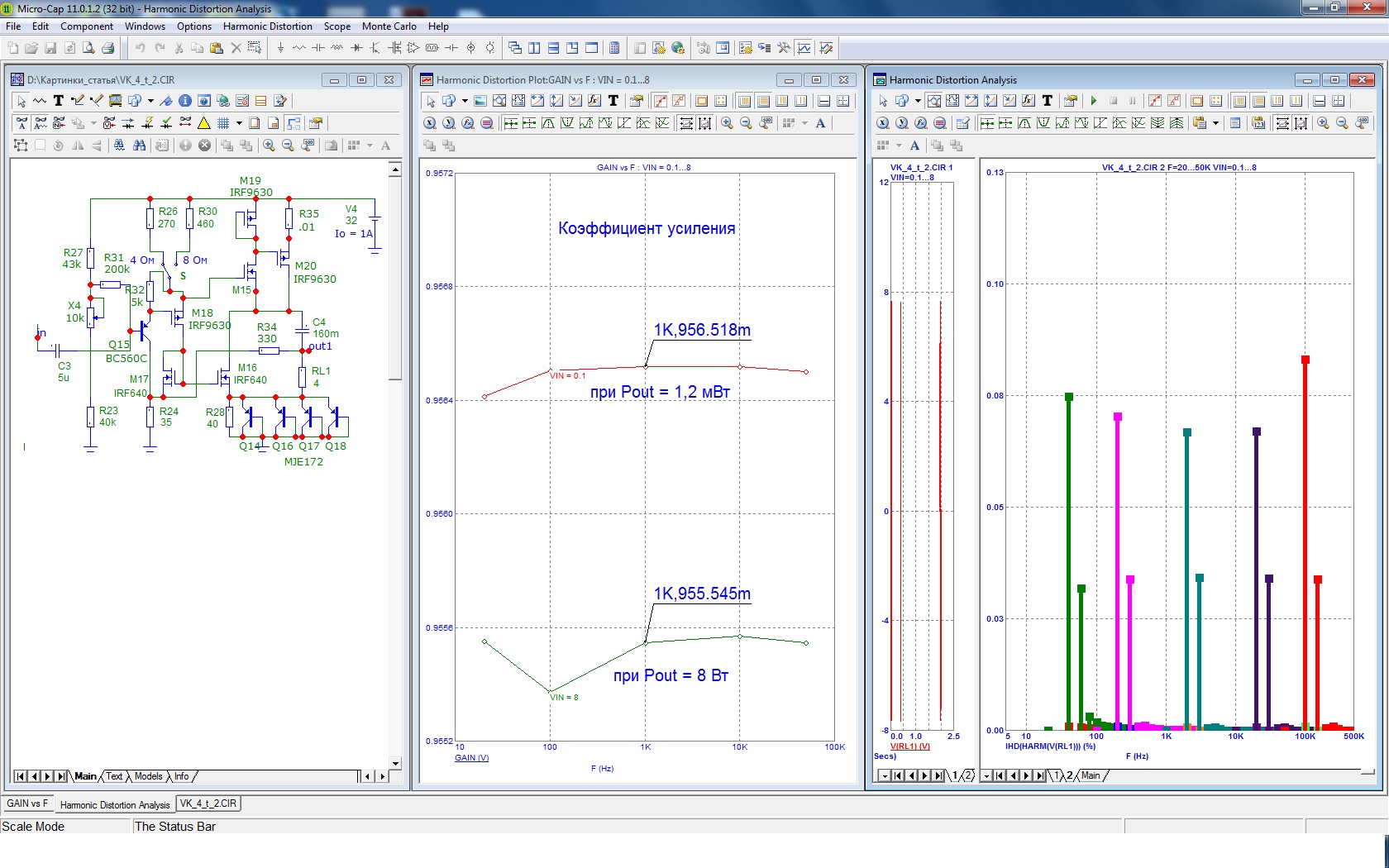

    На примере схемы "транзисторного ламповика" покажу как рассчитал динамические искажения.
    Схема немного модернизирована:
    - на входе составной транзистор с целью уменьшить емкость входного транзистора, тогда появляется возможность поставить регулятор громкости на вход
    - на выходе составной транзистор по структуре общий сток-общий исток, позволяет максимально линеаризовать амплитудную характеристику в отрицательной области c нагрузкой вплоть до 2 Ом.
    Расчет динамических искажений проведен на частоте 1 кГц при двух значениях выходной мощности 1,2 мВт и около 8 Вт.
    Динамические искажения = 100*(0,95652 - 0,95555)/0,95652 = 0,106%
    Модернизированный "транзисторный ламповик" в железе звучит очень достойно.
    Можно уменьшить динамические искажения подбором режимов усилителя, однако увеличатся нелинейные искажения, подбором режима нужно добиться желаемого звучания усилителя во всем диапазоне выходных мощностей.

    Это же, в простонародье, называется выходным сопротивлением/импедансом. Не?
    Не совсем, это скорее THD Когда на маленьком сигнале усиление больше, на большом меньше, т.е. нелинейность = КНИ.
    Вы о параметре Gain?
    Gain = V(OUT)/V(IN)
    V(OUT), V(IN) в амплитудных значениях на частоте воздействия.
    Gain отражает коэффициент усиления, рассчитанный по амплитудным значениям напряжений без учета фазы.
    Именно THD и называется. То есть результат работы в нелинейном пространстве.
    Под динамическими искажениями скорее следует понимать результат амплитудных, фазовых модуляций/интермодуляций. Нелинейные реактивности и реактивные нелинейности - то есть тепловые модуляции, модуляции пульсаций питания, нелинейности реактивностей и т.д.

    Gain = V(OUT)/V(IN)
    Это по меньшей мере спорно.
    Во первых /0 detected
    И что делать с сильно искаженным выходом, как считать V(out) там?
    Скорей всего считают только первую гармонику выхода, иначе это будет бардак. И скорей всего считают только пиковый (или RMS) номинал, а не мгновенный на всех точках синуса, иначе смотри "во первых"
    И называть это "динамическими искажениями" - тоже сильно спорно. Это скорей gain compression.
    Основная причина появления ее в симуляторе - именно увеличение выходного сопр. с повышением уровня.
    Так и есть
    считают уровень только первой гармоники.
    написал под формулой
    "Gain отражает коэффициент усиления, рассчитанный по амплитудным значениям напряжений без учета фазы."
    Уже пару лет показываю подобные реальные измерения при помощи частотного разложения FFT,
    в амплитудных характеристиках,
    теперь подобное при помощи Gain (в ближайшее время покажу измерение в железе),
    под сотню реальных измерений и амплитудно-фазовых и динамических искажений на ветке.

    1. Поставим на выход усилителя 1кОм резистор.
    2. Буим считать, что этот резистор является непременной частью усилителя.
    3. Проведем вышеописанные исследования с нагрузкой. Каковы будут уровни сих искажений?
    И просто так, уточняя, гейном тут описывается гейн усилителя с закрытой обратной связью, так? Т.е. гейн конечного продукта.
    4. Усложним ситуацию, сняв ОС после 1кОм резика. Что получили?
    Предлагаю вышеописанные искажения называть девиативно-антипроводимостными. Я их изобрел и могу называть как хочу. Щас патент нарисую евразийский и зопрещу упоминать на страницах форума. Ну на самом деле можно, если получу ройалтис...

    Нет. То, что ТС описал недавно - не "тотал гармоник дисторшн". В корректном виде формула ТС
    должна отражать изменение каким-то образом "усреднённой" производной амплитудно-амплитудной характеристики объекта (DUT) Y(Xin) по входному воздействию (отсюда - вторая производная по входному воздействию у идеального линейного объекта равна нулю). И на каждом этапе попыток корректного уточнения всех операторов в такой формуле/алгоритме определения этих "дин.искажений" возникают трудности (например, определение/измерение самой ампл-ампл х-ки) и "двойные стандарты" (на одном тест сигнале - один результат, на другом - другой)...
    Лично я прямо сейчас наблюдаю принципиальный тупик такой стратегии оценки искажений, особенно в части критериев "усреднения" и выбора тест сигналов. Для полного описания достаточна сама Y(Xin). И фсё.
    Все проще.
    В МС-11 есть скудные ссылки в разделе гармонического анализа
    Selects Gain = H1 / VIN
    Gain в режиме анализа переходных процессов определяется только на синусоидальном сигнале, о реальных сложных сигналах речи нет..
    В этом есть ограничение для данного способа определения динамических искажений.

    Нет. То, что ТС описал недавно - не "тотал гармоник дисторшн". В корректном виде формула ТС должна отражать изменение каким-то образом "усреднённой" производной амплитудно-амплитудной характеристики объекта (DUT) Y(Xin) по входному воздействию (отсюда - вторая производная по входному воздействию у идеального линейного объекта равна нулю). И на каждом этапе попыток корректного уточнения всех операторов в такой формуле/алгоритме определения этих "дин.искажений" возникают трудности (например, определение/измерение самой ампл-ампл х-ки) и "двойные стандарты" (на одном тест сигнале - один результат, на другом - другой)...
    Ну да, что-то типа компрессии/экспандирования оцененные "статистическим" методом.
