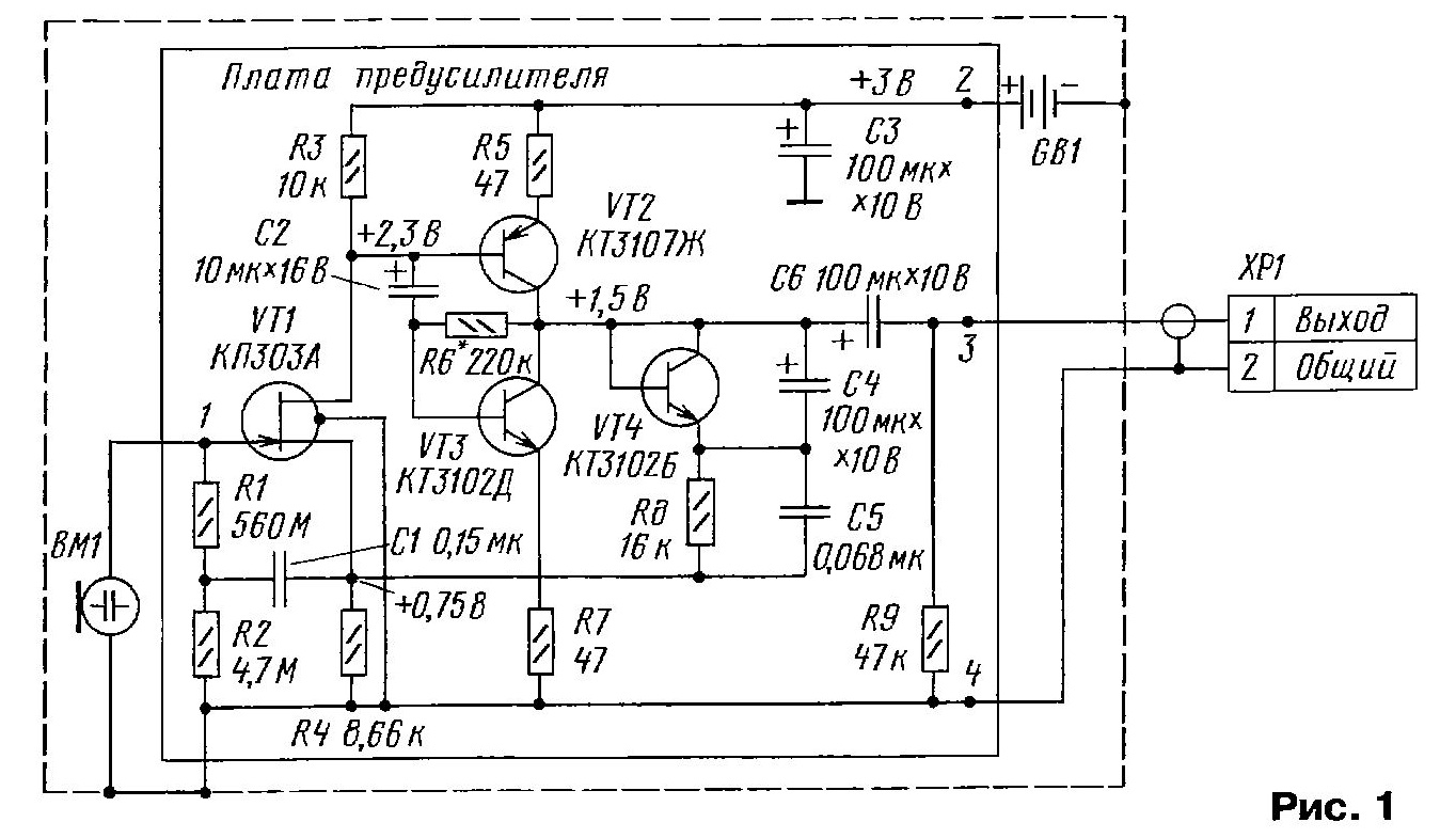

    в общем, разобрал сегодня один из своих капсюлей и обнаружил там smd полевик с маркировкой J35. чисто случайно в инете нашёл, что так обозначается полевик 2SK1109 - самый обычный полевик широкого назначения, не малошумящий. в итоге было принято решение о постройке действительно малошумящего преампа на полевиках, который сможет работать напрямую с капсюлем, без родного шумного полевика. как вариант, есть схема из журнала "Радио" №9 за 2004 год, предназначенная для модернизации микрофона МКЭ-271:
    может кто-то предложит что-то более простое, красивое и не менее качественно работающее? желательно на полевиках 2SK170, выход небалансный, напряжение питания не критично.
    Я сомневаюсь, что J35 - это полевик общего назначения. Без сопротивления утечки затвор-исток он с электретным конденсатором работать не будет. Все полевики, предназначенные для работы в электретных капсюлях, имеют встроенный эквивалент сопротивления, в качестве которого выступает интегрированный на кристалле диод. Эти полевики оптимизированы для работы с высокоомными емкостными источниками сигналов. Так что я не уверен, что замена встроенного полевика что-то даст в плане уменьшения шумов. Полевик КП303А хорош, но он ОЧЕНЬ старый. Я уверен, что с тех лет научились делать дешевые полевики с лучшими характеристиками.
    да, я уже в курсе всего этого - эквивалент сопротивления мне не нужен, я возьму реальный резистор на 1ГОм и он будет работать. а полевик можно взять 2SK170, он лучший по шумам из доступных. само собой, барахло типа КП303 ставить никто бы и не подумал. правда, я пока ещё не уверен в том, стоит ли игра в данном направлении свеч или имеет смысл забить.
    Я пробовал рассчитывать шумы электретного микрофона. Оказалось, что на низких частотах (менее 1...2 кГц) шумы полевика уже не являются определяющими. Там шумит именно этот резистор утечки своим тепловым шумом. Например, твой резистор в 1ГОм имеет тепловую спектральную плотность шумов 4мкВ/Гц0,5. На высоких частотах его шум шунтируется емкостью электретного конденсатора, а на низах - нет. Причем, чем меньше сопротивление резистора - тем больший шум он дает и до больших значений частот, поскольку хуже шунтируется! Поэтому в дорогих конденсаторных микрофонах сопротивление резистора утечки (он же и подает напряжение поляризации) составляет иногда до 50 ГОм! Эквивалентные сопротивления утечки, встроенные в специализированные полевики для емкостных источников малой емкости, составляют от 1,5 до 5 ГОм. Я полагаю, что в современных полевиках, предназначенных для электретных микрофонов, уже нет эквивалентных резисторов меньше 3ГОм. Так что если хочешь попробовать сделать схему лучше, чем родная, бери не 1 ГОм, а более 3 ГОм. Да, и ещё посмотри входную емкость 2SK170 - я слышал, что самые малошумящие полевики на самом деле внутри представляют собой несколько параллельно включенных простых полевиков, а значит входная емкость у них высока и она загубит сигнал с мембраны.. Она должна быть единицы пикофарад. Я, правда все рассчитывал для емкости электретного конденсатора, равной 5пФ. Если у твоего микрофона емкость намного больше, то возможно мои опасения преувеличены. Однако, я все-таки считаю, что ни чего путного не получится.
