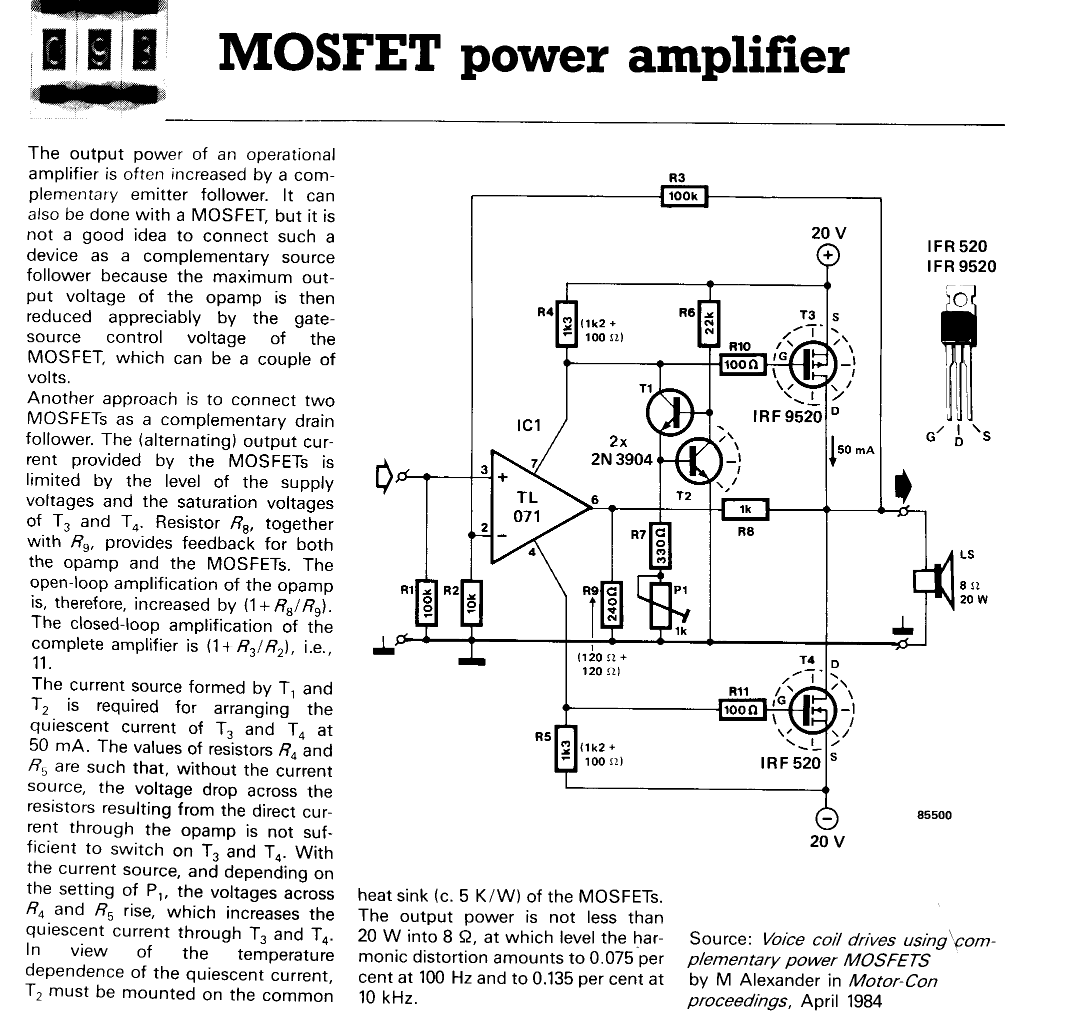

    Давненько я не собирал ничего из аудио области. Наткнулся на старую кассетницу с IRF630/9630,240/9420. Так и не вспомнил, зачем оно было куплено когда- то
    Зато чуток погуглив нашел интересную идею простенького УМ. В раздел "для новичков" выкладывать не стал - там лучше всякие TDA2030 предлагать.
    Итак, идея: под имеющееся питание +/-22В собрать что-нить малогабаритное с мощностью 10-20 Вт/4 Ом. Куда уж проще? Вот, выкладываю.
    Схема проста как лапоть, минимум компонентов и габаритов.
    Если кто набросает pcb под эту фитюльку - буду оч. признателен, сам смогу нарисовать не скоро.
    PS кстати, TDA2030/LM1875 может и переиграет эту схему, хз. Иногда от такой простоты получается интересный звук/результат...
    PPS T2 - термодатчик, на общий радиатор
    Поставь сюда ОУ по приличнее чем 71-й, и может и не переиграют.

    R8 надо бы сотней-другой пиков шунтануть

    Мне каца, ЛМка проще и лучше, и ПП под нее - миллион.

    Защиты от КЗ как я понимаю нет?

    По умолчанию Re: Проект выходного дня. Просто. На коленке
    Точно- точно!
    Оч. странно, но у меня нет одиночных ОУ, только спаренные. Онлайн магазин из соседнего квартала ОУ общего применения предлагает тоже только х2 и х4. А одиночные - из найденного у них - только прецизионные OP07N.
    http://www.ti.com.cn/cn/lit/ds/symlink/op07c.pdf
    Не очень-то они шустрые, ~0,5МГц полоса единичного усиления - как то даже и не много. Совсем.

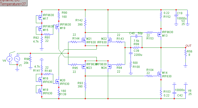

    а я бы хотел развития проекта! уже давно мучает вопрос - можно ли создать усилитель с ВК с ОИ(ОЭ) который бы позволил бы избежать всех недостатков такого ВК....

    хотелось бы полностью на дискрете. да и ток покоя выходников не совсем стабилен при перепадах напряжения в сети.
    если создать двухтактник с симметричным ДК с ГСТ и от него сразу ВК на Mosfet, то стабильность ВК хорошая при разном питании. но вот с термостабильностью не очень.
    набросал вот такое на IRF630/9630
    а чем irf630/9630 лучше чем irf610/9610?
    по расчетам симулятора THD меньше раза в три, но хотя ведь емкость затвора у 630-го приличная - 500пФ.

    я понимаю, что интереснее обсуждать поделки зарекомендовавших себя разработчиков...
    но всё же... во всех конструкциях можно обнаружить свои недостатки..
    на мой взгляд, был бы интересен проект в чистом ОИ(ОЭ), но не в виде YES, где фактически мы наблюдаем параллельное соединение ОК и ОЭ как в выходниках Брингстон ... (или как их)
    может быть автора темы заинтересует вот такое схемное решение...

    это сырой прототип, ну я думаю, что все таки найду единомышленников в развитии такого подхода.
