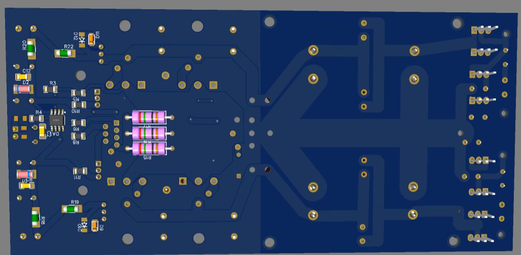

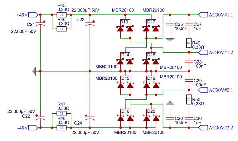

  11. #4550
    Новичок Аватар для Kalinkin
    06.12.2019
    Самара, kalinkin_43@mail.ru
    94
    По умолчанию Re: YES - 3
    Kalinkin, если есть герберы, киньте в меня. Закажу плат на JLCPCB, числа 15-20 привезу в РФ.
    Хотел купить готовые платы на вариант YES-3.2-SAB = но, к сожалению, сейчас нет их в продаже.
    Поэтому, попытался нарисовать самостоятельно плату в EasyEDA, вот ссылочка https://easyeda.com/editor#project_i...36ade9b18c3694
    И ссылка на архив схемы/платы
    (размещение ссылочки с разрешения автора, можно править схему и выгрузить гебрер)
    Учитывая отсутствие проф.образования и опыта, наверняка, есть какие-то ляпы.
    На одной плате 86*180мм разместил и усилитель, и выпрямитель (если нужно - можно платку распилить и разделить в корпусе, соединив проводами)

  12. #4551
    13,319
    Первое, что бросается в глаза - большие коричневые кондюки надо ближе сдвинуть друг к другу.
    На обратной стороне платы земляные выводы этих кондов (земля) не надо делать стрелами и "висячими" веревками.

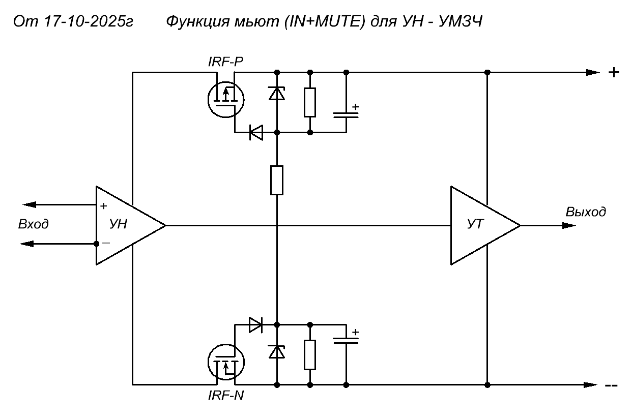

    Подскажите, пожалуйста, как в этой схеме добавить индикатор/датчик клиппинга выходного каскада?
    И как организовать защиту от перегрузки по току выхода?
    Можно ли как-то, скажем, с опторазаязкой легко организовать режим MUTE с переходом ВК к минимальному току покоя?
    С Уважением, Калин
  14. #4553
    Частый гость Аватар для scorpin
    10.12.2011
    467
    В свои усилители вставляю схему с временем установки в пределах 1сек. Нажмите на изображение для увеличения.
  15. #4554
    Завсегдатай Аватар для -Rik-
    04.07.2008
    1,456
    Mute должно отрабатываться предом (допустим, регуляторы Максима это умеют). Опускать ток покоя мощника я вообще не вижу ни одной причины.
    Платы защиты есть в Барахолке.

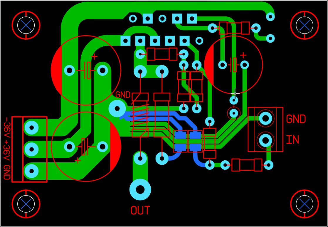

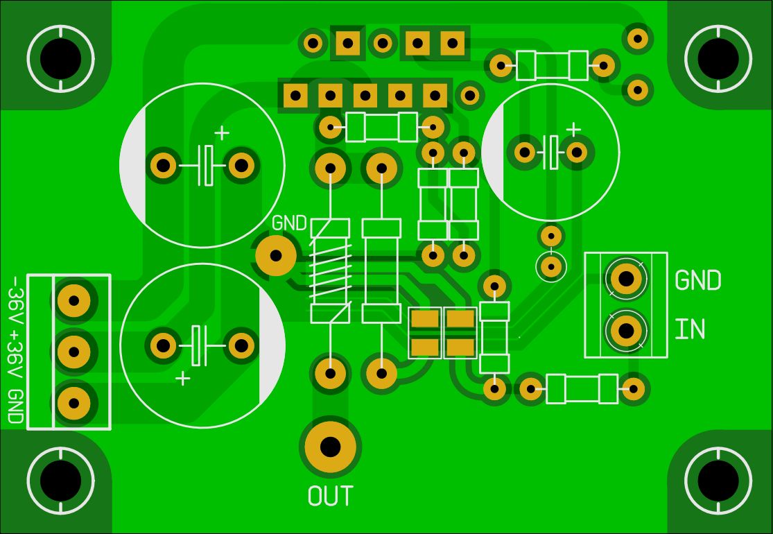

    16.05.2011
    Россия
    1,102
    Я бы БП сделал на слоях, так больше сечение меди получится. В противном случае, при ширине дорожки 5мм и толщине меди 35мкм, ток который эта дорожка сможет нормально пропустить будет в районе 0,3А). Если же хочется делать именно дорожками, то с них лучше убрать маску, пролудить, а еще лучше пропаять медной моножилой (выделил желтым). Короче нужно отталкиваться от токов и толщины меди, она еще бывает 75 и 105мкм, исходя из этих параметров уже и выбирать минимальную ширину дорожек. Обычно верхний слой делают землей, а по нижним уже разводят плюс и минус. Хотя я люблю поизвращаться и сделать сразу плюс, минус и землю звездой на нижнем слое, а верхний слой просто заливаю медью, соединяя ее в одной точке со звездой земли).
    Плохо слизанный мой конструктив печатной платы...)))
    Последний раз редактировалось Mazila; 19.10.2025 в 09:41.
