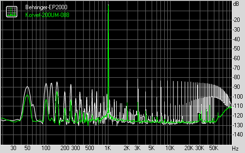

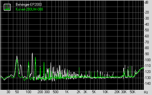

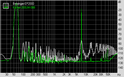

    Если вкратце, Корвет уделывает концертный Behringer довольно удивительно (или неудивительно):

    Измерения проводились на резисторах 4 Ом, оба канала, на мощности порядка 25 Вт (где не подписано). Я бы сказал, что график искажений EP2000 смахивает на аналогичный график Behringer A500, полученный на IXBT (при "благоприятном" положении регуляторов усиления): http://www.ixbt.com/proaudio/behringer-a500.shtml
    Несколько слов по измерениям:
    Звуковая карта Asus Xonar D1. Регулировка уровня на входе карты производилась пультом Mackie 1202VLZ4. Для Корвета, у которого нет аттенюаторов, еще и на входе, из-за этого вышел провал на басовой части АЧХ -- пришлось грубо включить через канал с эквалайзером, так что на АЧХ не смотрите, она на самом деле ровная. А искажений это много не добавило, по крайней мере, по сравнению с Behringer он все равно в выигрыше. Мощность вычислял вычисляя на синусе 1 кГц напряжение на выходе мультиметром. Все, что выше 50 кГц на графиках, которые измерялись при 192 кГц, это явно какая-то муть от звуковой карты.

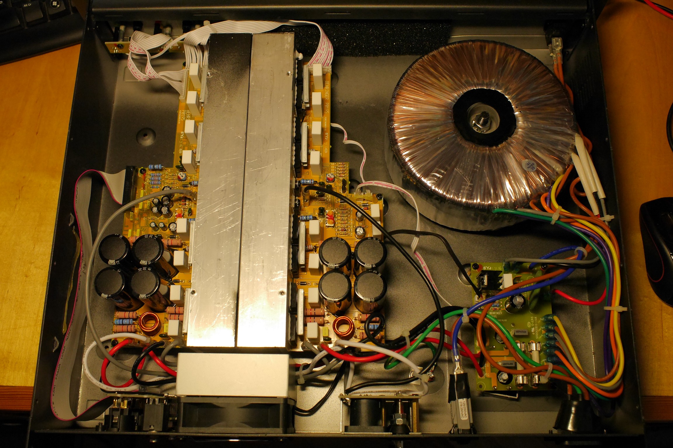

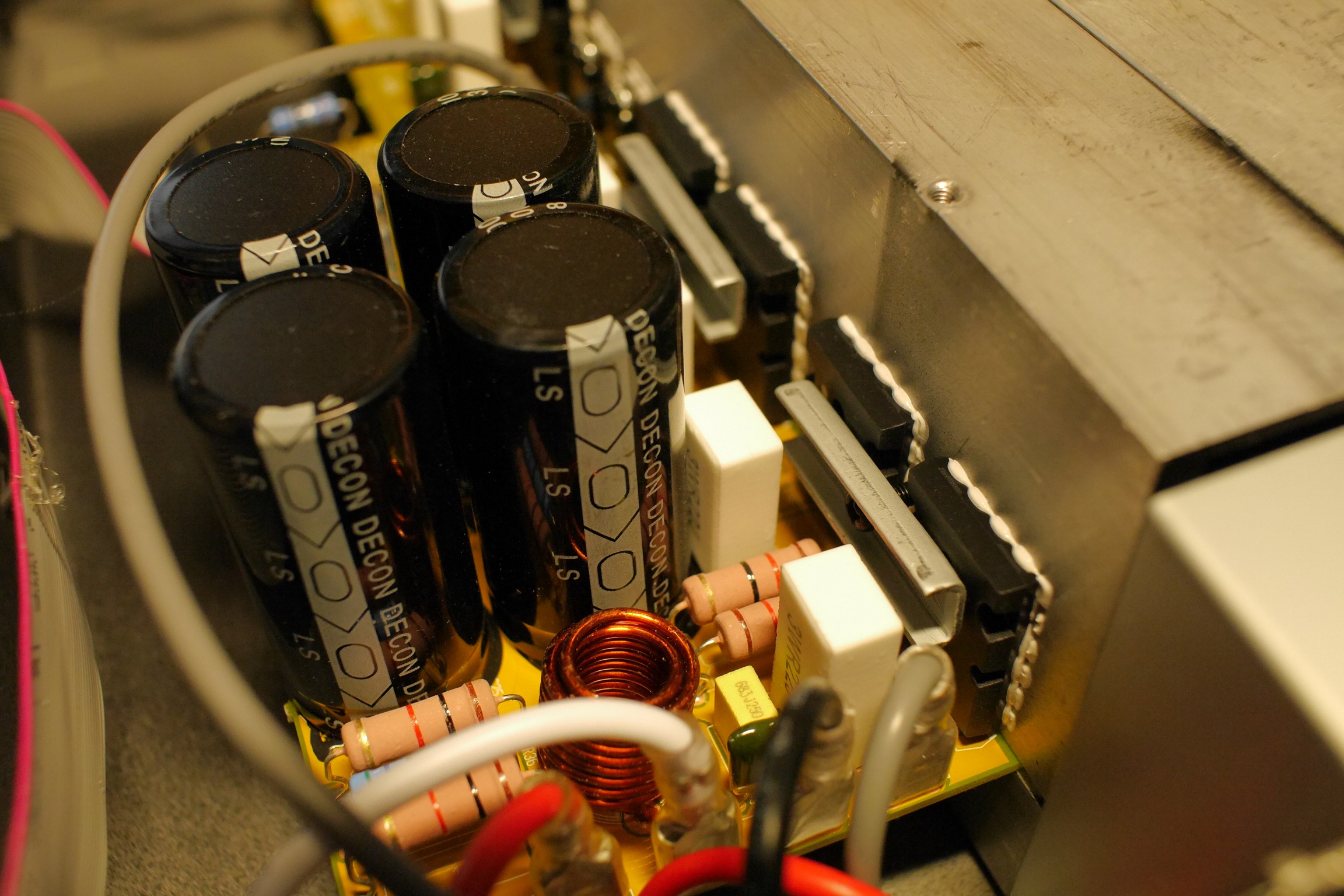

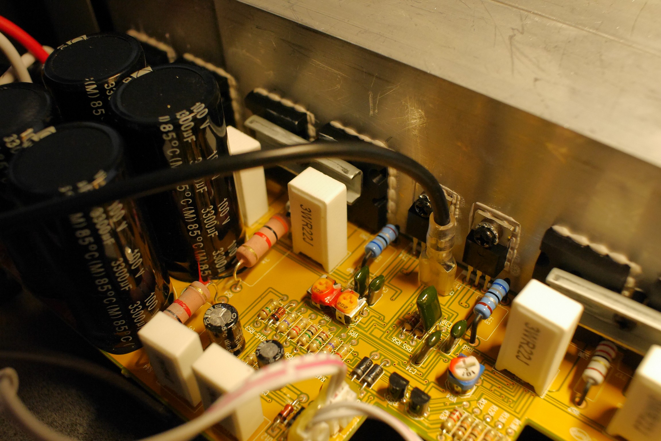

    Кому интересно, внутренности (хотя в интернете есть картинки). Конденсаторы -- некий Decon.

    а я графики не поняял. Что вы ими хотели сказать, что бехер шумит сильнее? Ну эти -100дб на концерте никто не услышит, поэтому нет особой разницы -90 и -100дб, потом измеряли вы ч/з пульт, следовательно там и искажения от пульта. В третьих следствие таких результатов могут быть неправильная разводка земли. В четвёртых Бехер мощнее, коэффициент усиления выше, вот и уровень искажений выше. В пятых, Бехер сделан не для дома. В ХайФай усилителе для дома не должно быть вентиляторов вообще! На концерте ваш вентилятор никто даже не услышит, там другие вещи важны. Ну и наконец в шестых - Вы сравниваете самый дешевый эстрадный усилитель с действительно качественным аппаратом, сделанным с умом. Вы сравните QSC с бехром или корветом, вот тогда поговорим. Кстати, у QSC RMX серия идёт как лоу энд. Аналогичный 88 корвету современный хайфай усилитель будет стоить ой как недёшево! Причём, скорее ценник поставят, а внутрь сунут ширпотреб какойнибудь.

    Нет, шум обоих усилителей записался примерно одинаково, это первый график. Да, у меня не подписано. Вывод из второго и третьего графиков (в их сравнении с первым) в том, что у Беринджера высшие гармоники имеют бОльшую амплитуду по сравнению с Корветом. Второй график -- интермодуляционные искажения при подаче двух синусов на частотах 60 Гц и 7 кГц, третий -- гармонические искажения от синуса 1 кГц. Почему такой большой шум (а там в основном наводки от 50 Гц и их гармоники) я так и не понял, ухом это не заметно. Цепь без усилителя (звуковая карта и пульт) тоже дает такой шум, так что дело скорее всего именно в земляной петле. Повторюсь, шум приведен чтобы было ясно на графике гармоник где гармоники, а где шум. А вот гармоник таких цепь звуковая карта - пульт не дает.
    Я не ругаю дешевый Behringer, но и не жду от него чуда. Просто слушаю его уже несколько дней, и похоже, он меня устраивает. Здесь я просто привел результаты своего эксперимента. А на QSC топовой серии у меня, увы, денег нет.

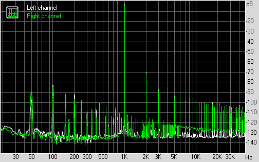

    Ну что ж, я не остановился на достигнутом, и протестировал таким же образом "легендарный"1 ART SLA-2. Вот, что намерилось. Максимальная мощность до клипа -- около 120 Вт на 8 Ом на канал (~31 вольт действующего, задействованы оба канала, светодиоды "перегрузка" уже горят, но я смотрел по моменту резкого роста искажений).
    На мой слух звучит он лучше Беринджера, но хуже Корвета. Но описать словами разницу я не могу. Вернее, отличить Беринджер можно по каким-то менее резким, более размытым ВЧ. И вообще, Беринджер при детальном изучении звучит напряженно как-то.
