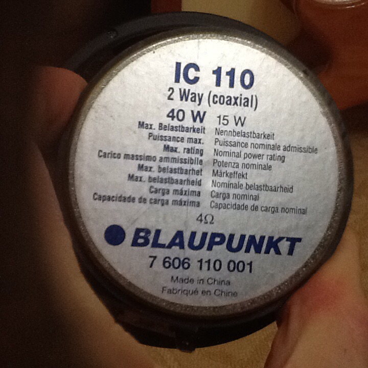

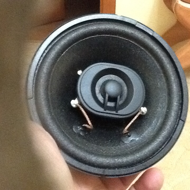

    Хочу попросить совета на тему возможности использования вышеуказаной автоакустики в самодельной акустике для компьютера. Дины лежат лет десять, пылятся, негодяи сперли магнитолу еще до установки в машину, дины новеханьки. Пока настраиваюсь на проект трехполосок хочу потренироваться на компьютерных колонках. Особенно понравились колонки чела который применил в качестве пищалок дины от сотика Моторола. Если ic-100 подойдут, то не подскажите как демонтировать пищалку с основного дина? Фотки динамиков прилагаю.Нажмите на изображение для увеличения.

    По умолчанию Re: компьютерные колнки на IC 110 Blaupunkt
    Там под этикеткой есть винт его открутите и пищалочка у вас в руках, может она и приклеена, поэтому аккуратней с силой иначе при рывке можно повредить катуху основного динамика!!! Удачи.

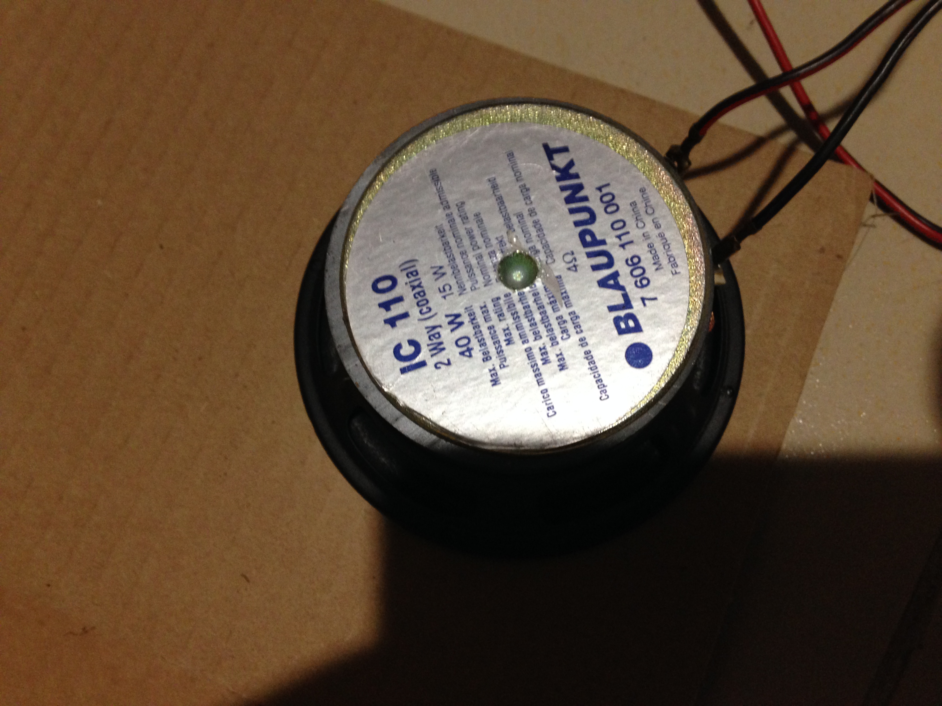

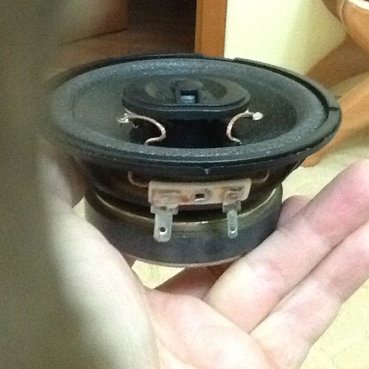

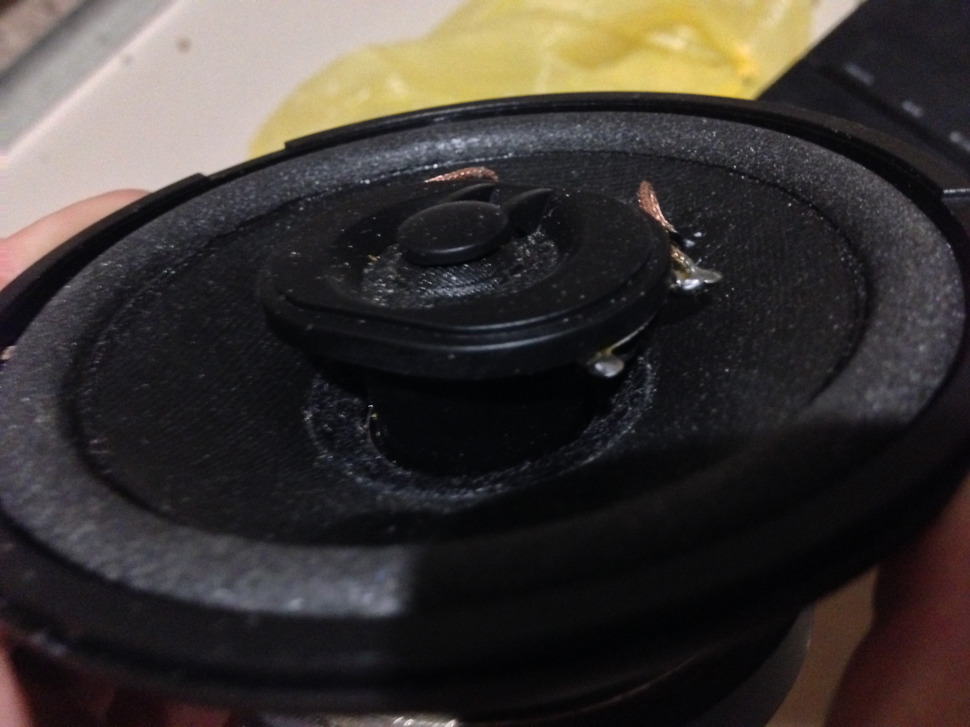

ID:	232101Ну млин как будто пятница 13 сегодня.
    Специально выкроил практически с утра день и началось с обломов,поехал смотреть "мертвую" комнату которая как бы сохранилась в первозданном виде.да для директора комплекса это может и так,но...для удобства и надобности в фанере видимо сдернули паразиты плавающие полы , сдернули полностью только в дальнем углу остался сендвич вдоль стенки метра полтора шириной и до кучи сняли внутреннюю дверь которая собственно была судя по ее остаткам звуковой ловушкой и имела толщину около 28-30см. В общем комната досвидания.Хоть маленькая польза правда есть,договорился забрать стеновую обшивку из акустического поролона , причем явно хорошего западенского качества.Начальник пытался меня повеселить предлагая прислать плотника который вернет внутреннюю дверь(на 80 процентов ободранную) а на пол они положат ковролин старый в два слоя,объяснить было сложно,поэтому тему свернул и пошел с ним попить чая с горя.Попутно узнал ,что в этой комнате спецы в основном не дины тестили,а объемные модели навеса на стены.
    Облом второй,приехав домой приступил к разделу коаксила,блин винта под этикеткой не оказалось(см фото) значит придеться пытаться пищалку либо растворителем размягчать,либо феном греть,учитывая конструктив не знаю не угроблю ли. Кроме того стойка на которой пищалка приклеена видимо все таки на винте крепиться,а значин придется разбирать магнитную систему высверливая крепеж щек.
    Пока писал пришли сообщения ,что микрофон и карту отправили в мой адрес. Итак покурочу дины и продолжу отделку своей аудиокомнаты.Кстати в антирезонансной комнате обратил внимание,что комната не только глушилась отделкой,но и видимо предпринимались меры борьбы со стояками ибо жесткой обшивкой скошен потолок по отношению к полу и так же скошена одна стена и на стенах за яйцекоробочным поролоном синтепон,потом панели-ловушки с открытыми конусами и потом 10 сантиметровая стекловатообразная обшивка под ней войлок,а под ним плавающая(на антирезонансных крепежах)фанерная стенка обклееная фольгой(???!!!) получается звук гасили потом остатки ловили потом опять гасили ,потом остатки -остатков отражали и через обратные конуса добивали в ловушках? Мудрено.
    Последний раз редактировалось Alex41697; 19.03.2015 в 13:23.
    а вот это точно облом. приклеена значит.
    заливать растворитель категорически не желательно - он может затечь на центрирующую шайбу и растворит пропитку.
    ---------- Сообщение добавлено 11.22 ---------- Предыдущее сообщение было 11.16 ----------
    можно попробовать ВЧ-шку крутануть. В некоторых моделях динамиков таким образом закреплены пули на керне - там возможно в керне резьба со стороны диффузора. а из ВЧ-шки винт.
    От облома с комнатой отошел , подумал что свою комнату готовлю и все таки худо-бедно приспособлю к средне-нормальным условиям+два ковра уже ждут своей участи , сегодня заказал вторую дверь-заглушку для проема . Пришла заказанная вагонка кедровая (отделка будет комбинированная),так что надеюсь от жестких стояков(разбивая параллельность поверхностей) и резонанса(демпфированием и шумкой) избавиться,а от остатков отстроиться.
    Насчет дина,спасибо за совет.Чайку попью и попробую немного погреть через узкое сопло фена и покрутить,тем более что дины собраны не очень аккуратно-видны подтеки клея.
