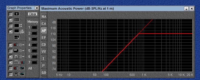

    Вроде как многие любят этот фостекс, но я все таки не понимаю, как он с xmax 0.35 мм способен что-то играть.
    Да прекрасно играет, также как и 127-й, главное им обоим пипс на 6-7кгц убрать.
    Если только снизу резать круто и высоко.
    Ну да, герц 100-150, вторым порядком.

    flipper
    По умолчанию Re: 4-way / теоретический вопрос
    Либо в дш ошибка и ход больше, либо при таком разделе начиная от ~90дб он далеко за xmax

    flipper
    Цитата Сообщение от shall Посмотреть сообщение
    Фостекс рулит, звук отменный. Слушаю на 2-3 Вт
    Вы можете прокомментировать график выше? Куда он там рулит?
