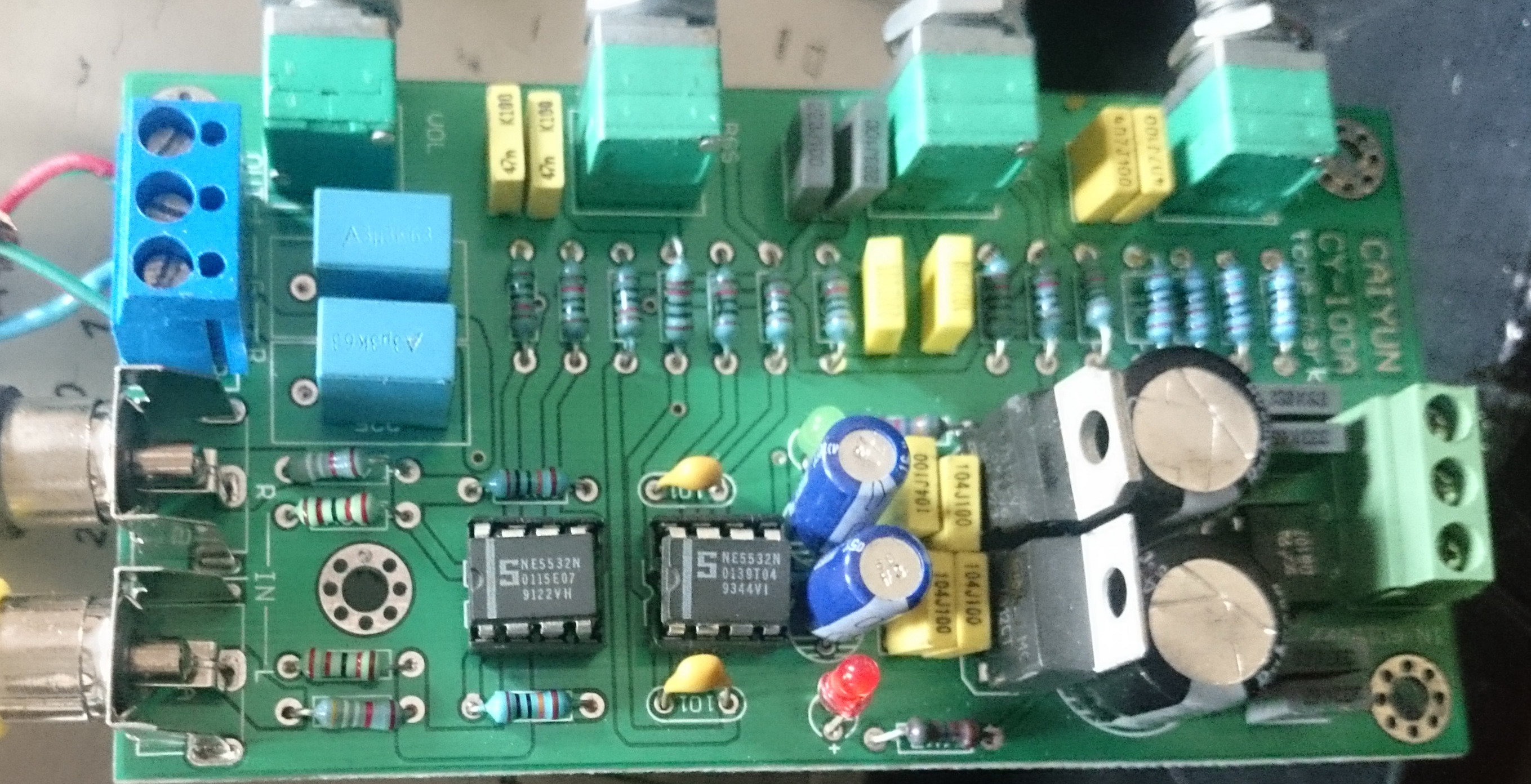

    купил вот такое чудо
    http://www.ebay.com/itm/NE5532-Volum...item5d45453567
    включил поет
    регулирует высоки, низкие, громкость . что там делает 4 регулятор не понял по идее баланс он это не он.
    НЧ ВЧ регулировки не понравились
    подскажите эту плату доделать переделать можно ?
    где взять схему?

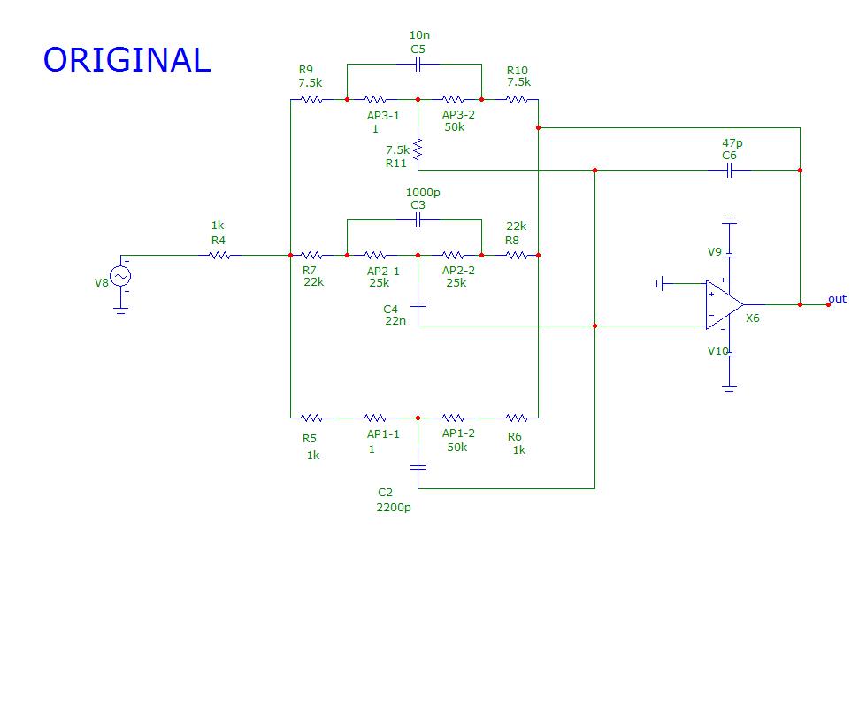

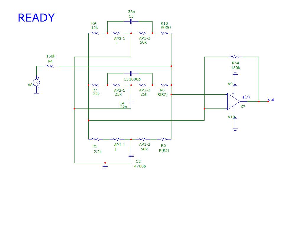

ID:	231778 Вот фрагмент исходного блока тембра и переделанного. Есть недостаток - в схеме нужно ставить высокоомные постоянные резисторы 150кОм, что, в свою очередь, требует замены биполярного ОУ на полевой.
    Последний раз редактировалось PCUser; 16.03.2015 в 17:54.

    я не знаю выглядит так по факту

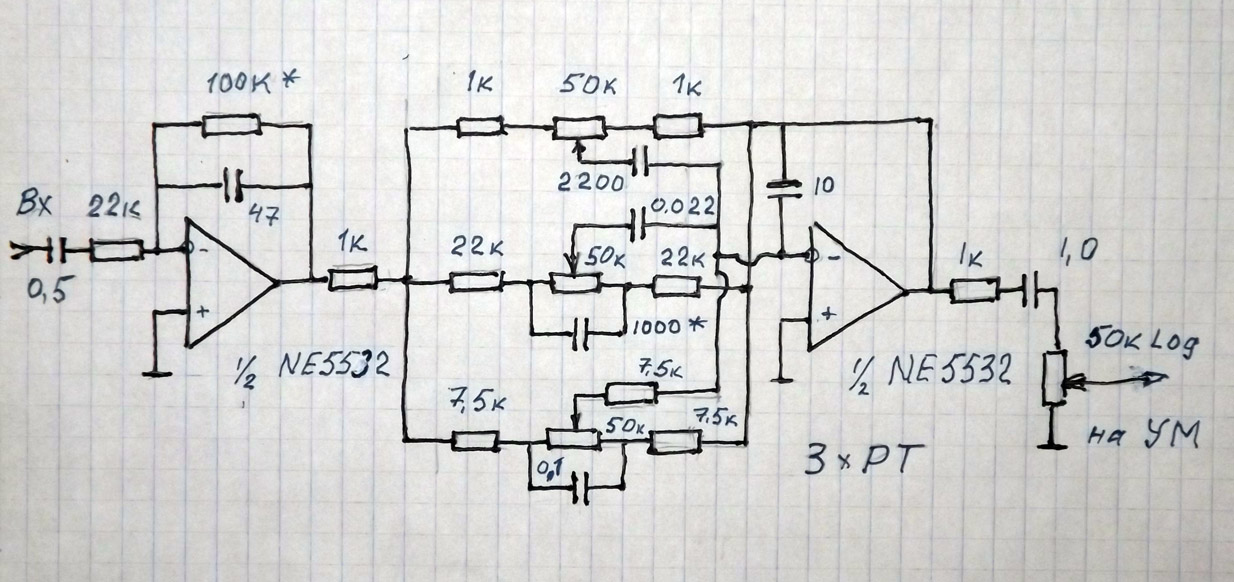

    резистора 100к GAIN в первой микросхеме.
    По уровню максимальной громкости, которую
    не собираетась превышать - при максимальном
    положении РГ.
Название:	РТ-3 полосы.JPG

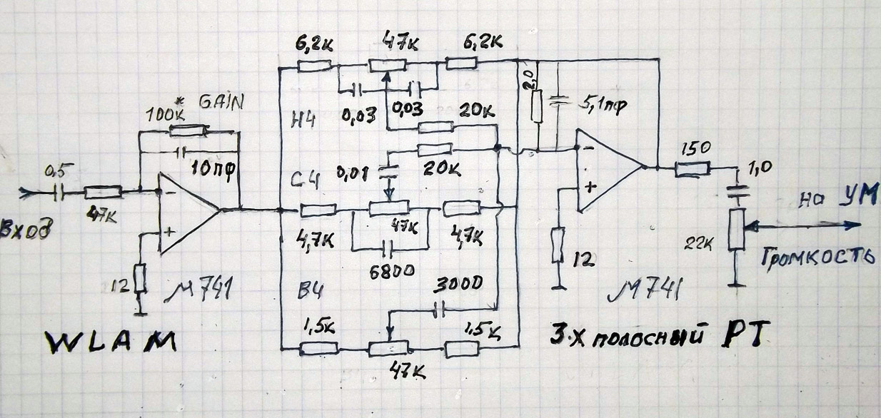

    Вот другой вариант 3хРТ.
    Скорее всего - у Вас именно такой.
    Там, очевидно, на плате ещё типовой стаб на
    L7815 и L7915. Видно, что схема стандартная.
    Мост на диодах, зашунтированных ёмкостями
    0, 1 мкф. Затем электролиты , стабы и снова
    электролиты, шунтированные 0,1 мкф. Всё.
