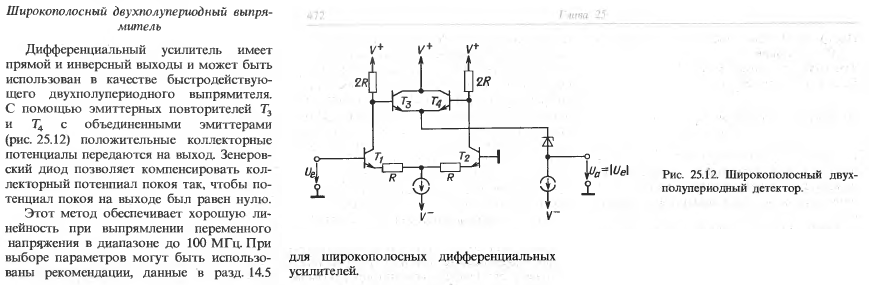

    Привет
    У Титце и Шенка была такая схема
    У диф каскада на оба плеча повешены эмиттерные повторители с нагрузкой на общий источник тока.
    Посмотри там

    По умолчанию Re: Кто чем меряет мВ на МГцах?
    Привет
    ...Не помню, но предполагаю,...
    Посмотри на картинку

    EUGENE, спасибо, но точность мне видится таки-никакой, + термостабилизация, +разброс. Вы уверены, что эта схема выдасть 3мВ/10%/1МГц при приемлемом вх. сопротивлении (скажем, 100кОм+10пФ) и потреблении (пусть 10мА)?
    Давно не заходил
    10.09.2004
    487
    ...Вы уверены, что эта схема выдасть...
    Не уверен. Но это не схема. Это идея. Транзисторы на одном кристалле, или в одном корпусе и т.д.
