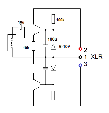

    По умолчанию Re: Предусилитель и фантомное питание
    Может просто засимметрировать линию двумя каскодами?
    На один подать в эмиттер напряжение со звукоснимателя, второй оставить "слепым-глухим".
    Но будет одинаковый импеданс по веткам витой пары, наводок - ноль.
    Вот как-то так. Нарисовал как смог.
Название:	Новый точечный &#1.gif
    Последний раз редактировалось Ka4aN; 06.03.2015 в 22:57.
    02.09.2006
    3,433
    Вот как-то так.
    Два каскада с общей базой, для гитарного датчика сложно придумать хуже.
    Гитарному датчику надо конское входное сопротивление, а выходное сопротивление по переменному току(на микрофонный пред) - низкое.
    Лучше взять схему простенького микрофона и допилить, но смысла это все не имеет вообще никакого, поскольку лажа будет при любом раскладе.
    У микрофонного входа большая чуйка и это главный и не решаемый минус.
    WBR, Michael.
