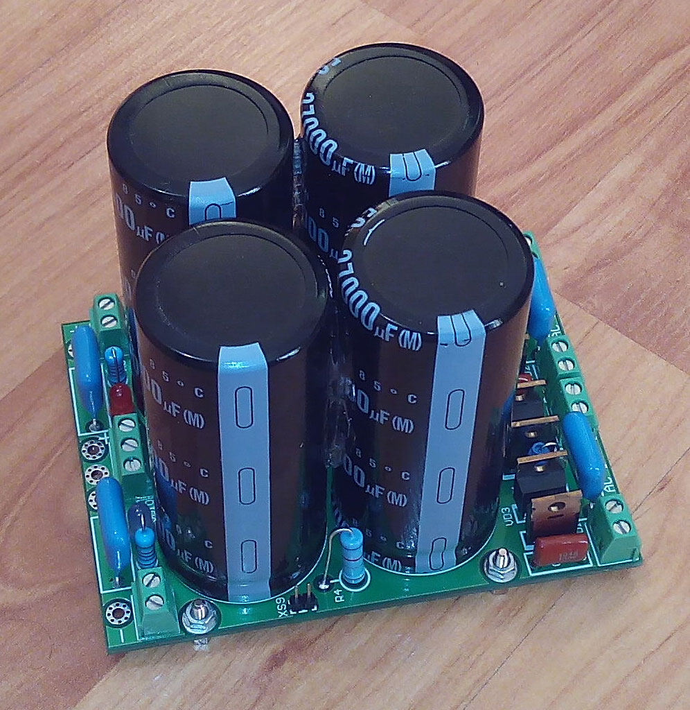

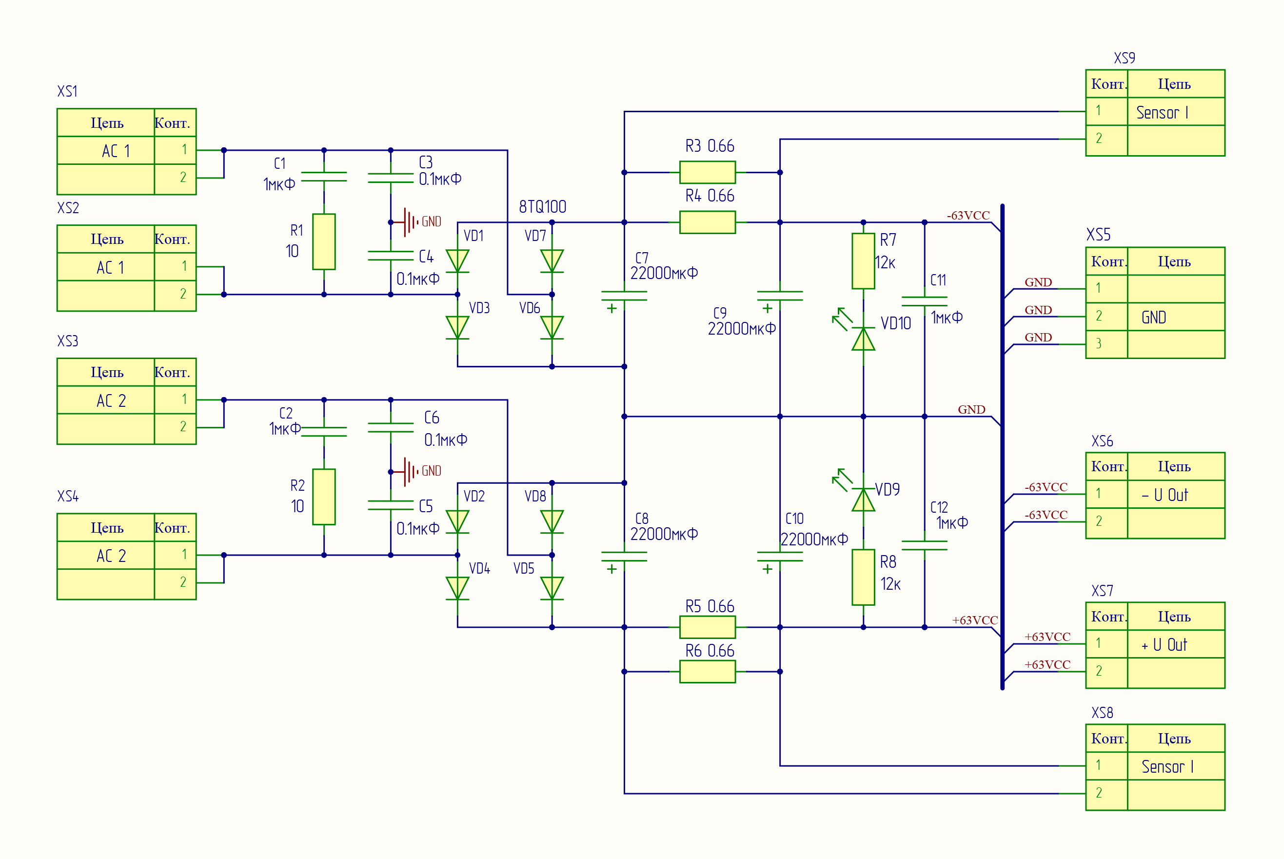

    Приветствую всех в данной теме. Накидал схемку CRC источника питания тыщ от 40 до 110.000мкф для дальнейшего использования в различных усилителях в том числе и YES-2M, YES-3.2-L. Просьба кто проявляет интерес к развитию данного направления высказываться. Банки диаметром 35мм планируется использовать. Планирую после дошлифовки заказать платы. схема и конструктив в приложении
    1. Окончательная схема и вид блока питания СRС:
ID:	235969 Нажмите на изображение для увеличения.
    Собственно говоря результат таков: 2мм толщина платы, 105мкм фольга, шелкография, на борту могут быть шотки или хексфреды, емкость до 108 тыс мкФ . Фильтр СRC.
    Файл для сборки с перечнем элементов: AC DC.PDF
    2. Окончательная схема и вид стабилизированного блока питания...
    С уважением Денис.
