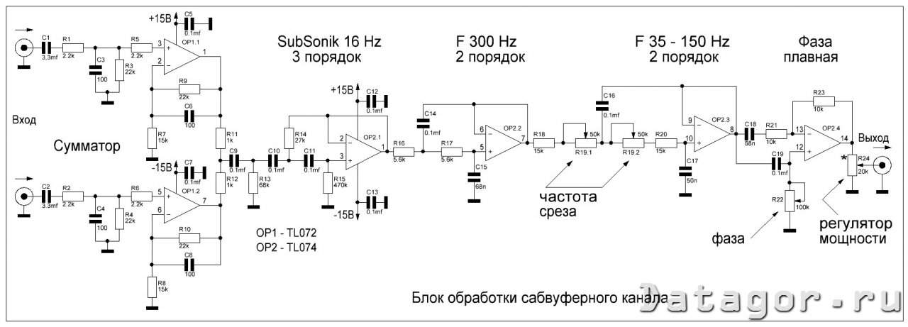

    По умолчанию очередной фильтр для саба
    заранее извиняюсь если была подобная или похожая тема)нужен фильтр под "свои" параметры ) вообщем то не чего нового, кроме того что нужно subsonic резал уже с 30 гц а следующей после него все выше 80 гц,тут наверно просто подобрать R17 а вот что с сабоником делать ,подскажите можно частоту среза одним резюком покрутить )))
    p.s.планирую оставить только ОР2.1 ,ОР2.2 остальное вроде нафиг не нужно...

    По умолчанию Re: очередной фильтр для саба
    Собирал такой. Главное знать резонанс динамика и от него плясать. Для повышения частоты среза, уменьшить в сабсонике номиналы C9,10,11.
