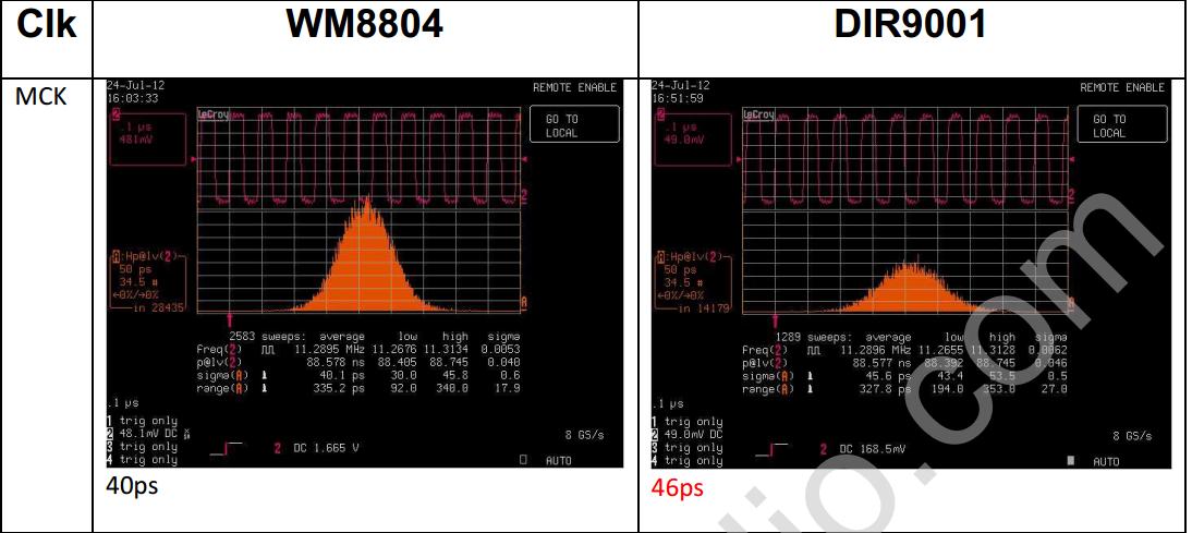

    Мастер поставил DIR9001 вместо CS8412, в виде готовой платы-переходника.
    Судя по описанию в интернете
    The DIR9001 has a Low-Jitter : 50 ps, CS8412 with >200ps Jitter
    По поводу WM8804, тот судя по графику общий джиттер имеет еще меньше.
    Дак вот стоит ли вообще обращать на эти цифры, которые как многие мои знакомые считают, к звуку имеют не такое критичное влияние и CS8412 считают лучшим решением!?
    40 у WM и 46пс у DIR - это без разницы, одно и то-же.

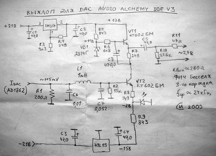

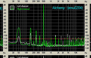

    Понятно,значит трогать её не буду.А по питанию выхлопа я уже сделал некоторые изменения.Дело в том ,что мне достался малость копаный алхимик как раз по схеме питания выхлопа,т.е. при первом взгляде сразу было видно что некоторых элементов не хватало(согласно схеме),а некоторые были добавлены.В итоге это выражалось в повышенном фоне 100гц на слух И ПО ГРАФИКАМ и некоторых других неприятностях.Вобщем решено было демонтировать копаные схемы стабилизации на ОР275 и вместо них применить стабилизацию на LM317,LM337 с керамикой 0.1мкф на входе и выходе и блокировочным конденсатором 47мкф в цепи Adj стабилизаторов.Разница конечно колоссальная.
    Ещё заменены ОР176 на AD845,уменьшено сопротивление резистора в I/U с 1кОм до 180 Ом.Ну и в фильтре PMD100 нога 19 соединена с ногой 22 во избежании потери 1 бита информации http://www.soundstage.com/wrkman07.htm .
    Также проведена ревизия всех электролитов и несколько(с большой утечкой) заменены на Nichicon KZ Muze.
    21.01.2004
    Ижевск
    68
    3,775
    По умолчанию Re: CS8412 vs DIR9001 vs WM8804
    king_diamond, на мой взгляд Вы все правильно сделали. Единственное - посоветую послушать еще безосый выхлоп.
    Это который?
    21.01.2004
    Ижевск
    68
    3,775

    Спасибо,почитаю.Вот мой график до и после доработки питания.
    Последний раз редактировалось king_diamond; 07.02.2015 в 14:47.
    21.01.2004
    Ижевск
    68
    3,775
    Да, это был возбуд на ВЧ штатного БП выхлопа.

    Почему нет? 46ps и 200ps это не повод? 46ps это уже ниже теоретического предела заметности в случае с мультибитниками и форматом 16/44.
