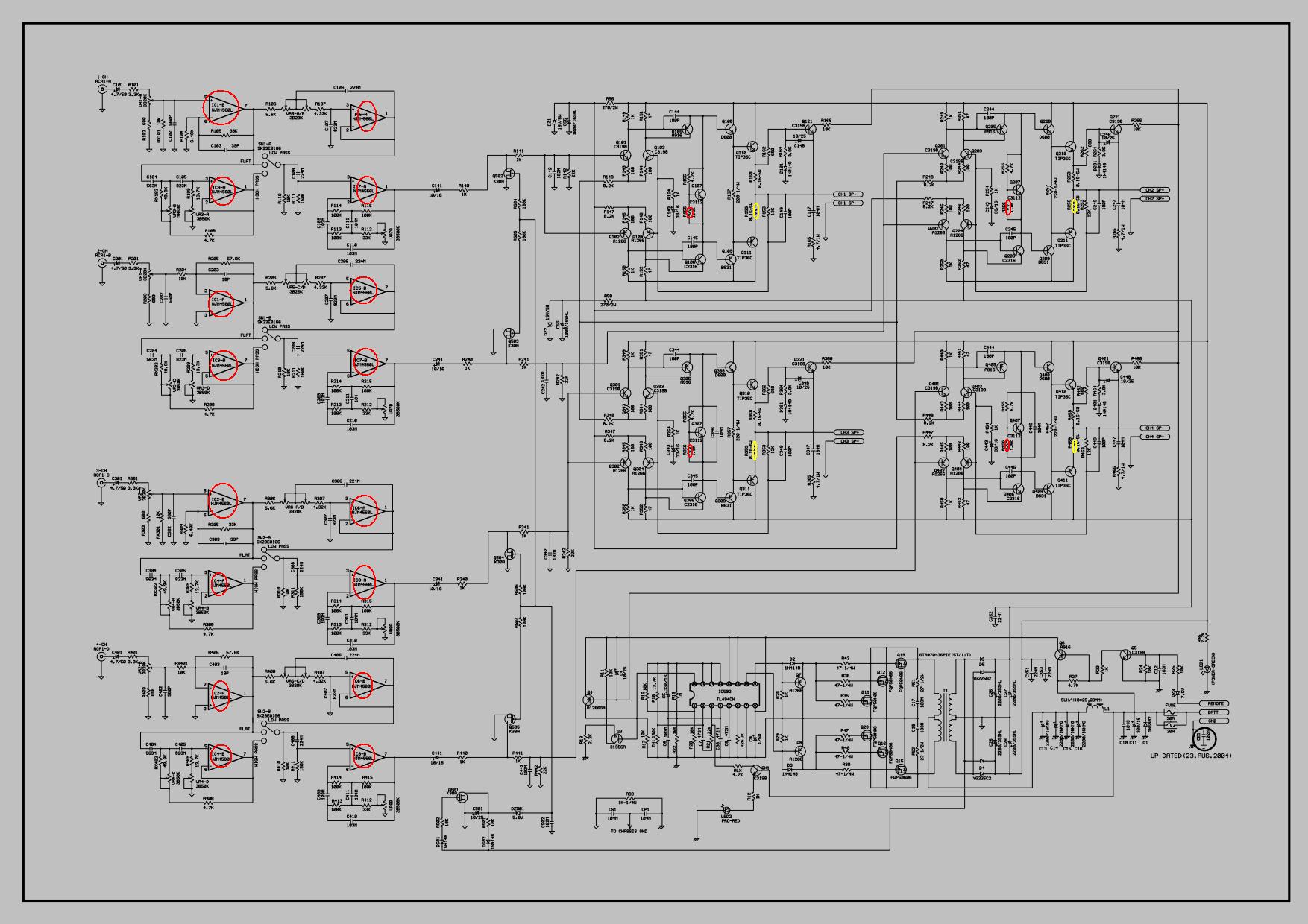

    Всем добрый день! Заранее извиняюсь за, возможно, глупую тему, или если создал её не в нужном разделе. Бесконечные поиски в интернете на тему твика данного усилителя не дали каких-либо результатов.
    Имеется данный усилитель, есть его электрическая схема, но сделать твик самому мешает отсутствие достаточного количества знаний в данной области.
    Паять умею. Найдётся ли на этом форуме добрый человек, который после изучения схемы данного усилителя подскажет, что, где и на что перепаять, чтобы немножко улучшить данный усилитель?

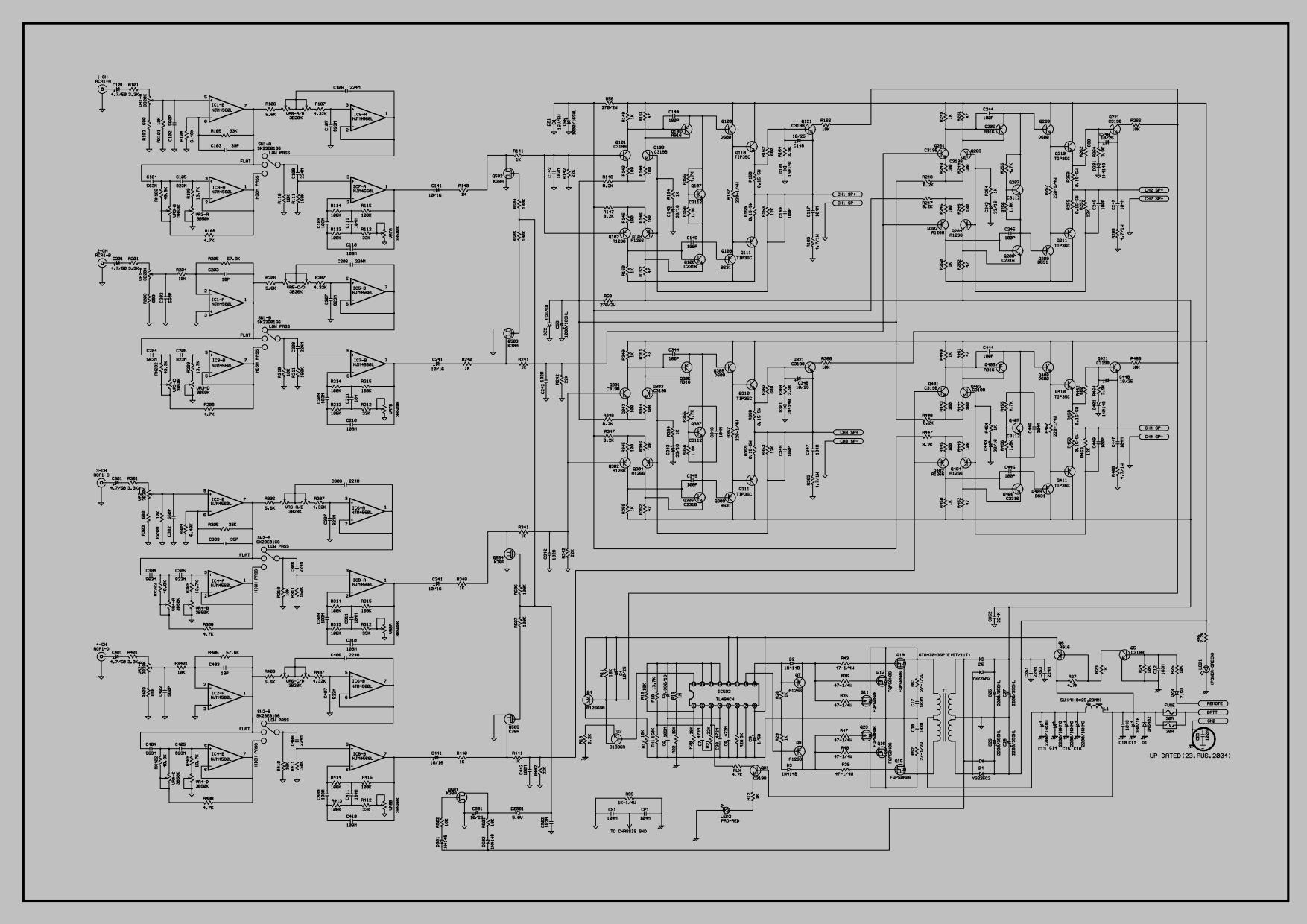

    и где схема? линейка блау если не ошибаюсь клон ланзара,
    широкое поле для твика
    ---------- Сообщение добавлено 17.32 ---------- Предыдущее сообщение было 17.02 ----------
    схема легко находится гуглом
    как видно это стандартный Ланзар. с DC/DC в питании.
    что твикать - в первую очередь - ОУ копеечные.
    ток покоя выходников - 0
    по питанию - никакой дополнительной фильтрации.

    но для твика - замены деталей может быть и не нужно.
    на входе усилителя стоят микросхемы ОУ в качестве буферной, после нее инвертирующая для моста и для ФВЧ саба.
    если усилитель будет использоваться как стерео для основных каналов - то можно просто удалить из схемы этот "пред" и тем самым улучшить звучание.
    как и с чем будет использоваться усилитель?

    понятно. то есть все усилители используются в режиме моста.
    тут тогда твик будет сводится к замене ОУ на более качественные. на какие именно я не скажу, потому что мало имею дел с ОУ. возможно другие форумчане подскажут.
    еще следует повысить ток покоя выходников до 20-30мА хотя бы.
    это повысит детальность звучания фронтов.
    повышать ток покоя и менять ОУ на сабовом усилителе - смысла нет.
    ОУ - это такие треугольники на схеме. на плате - это несколько микросхем в которых по несколько ОУ в одном корпусе.
    ток покоя задается резистором отмеченным красным по схеме в каждом канале. заменяя резистор на более маленький - увеличивается ток покоя. на сколько ток покоя увеличился - измеряется тестером на резисторе отмеченным желтым по падению напряжения на нем по закону Ома.
    менять резистор стоит осторожно - т.к. при слишком большом увеличении тока покоя - могут сгореть выходные транзисторы.

    важно обратить внимание что ОУ на плате - в исполнении корпуса SIP8, а не все ОУ в таком корпусе бывают, в основном в DIP8.
    так что перед покупкой стоит уточнить какие из качественных ОУ есть в SIP8 и с аналогичной цоколевкой.
