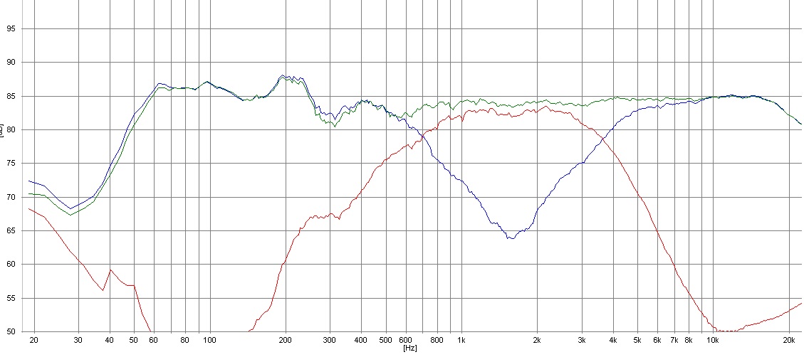

    как это какой смысл?, а то что завал АЧХ должен быть равномерным во всё диапазоне это не о чём?
    О каком завале АЧХ речь?на стыке СЧ и ВЧ работают две головки,и смысл кроссовера в том,чтоб сделать так,чтоб не было провала (свести его к минимуму)при отклонении от оси,там где падает уровень СЧ подхватывает ВЧ...
    Как меряет Георгий...у Вас есть основания для сомнения? Как меряете Вы?Возьмите динамик и сами сделайте измерения,если не доверяете никому,многие вопросы отпадут сами...
    На рисунках АЧХ АС с купольной СЧ.На первом на оси (синий),30(красный) и 45(зеленый) гр. На втором по полосам на оси.
    Не думаю,что морель -полное Г... просто в напольник с 8" он не подходит.
    По корпусам...можно изготовить корпус за разумные деньги...практически в каждом городе и крупном поселке есть мебельщики, делающие мебельные(кухонные) фасады под заказ и не обязательно производство именно в этом же населенном пункте,могут быть только представители или приемщики заказов.У них можно заказать панели по Вашим эскизам...останется только аккуратно все собрать. Это, как один из вариантов...можно просто заказать готовые корпуса...в том числе на этом форуме...
    С уважением,Алексей.
Название:	830869+75+CD3 АЧХ 0-30-45.jpg
ID:	228199   Нажмите на изображение для увеличения.

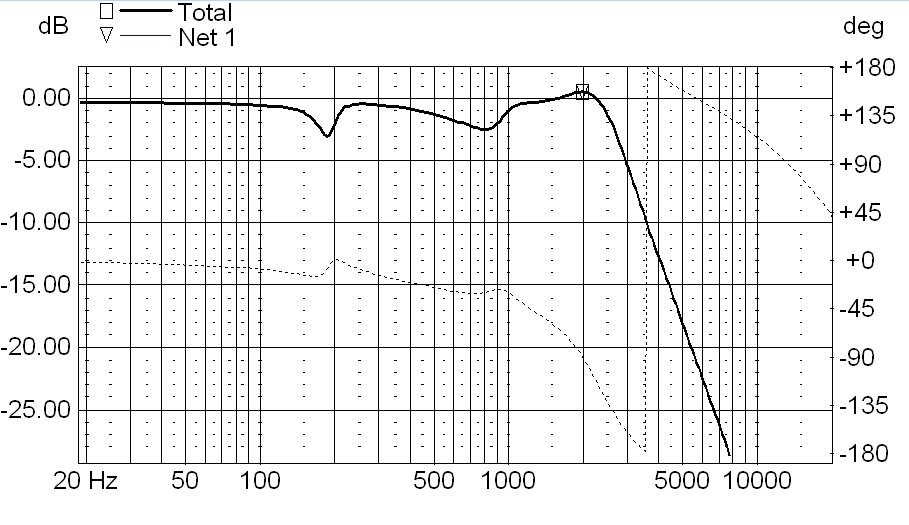

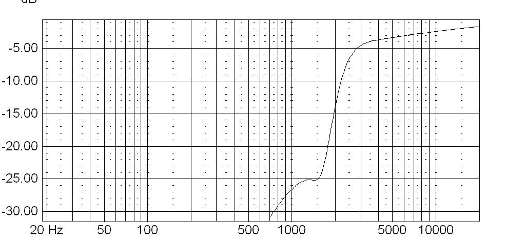

ID:	228207   Нажмите на изображение для увеличения.
