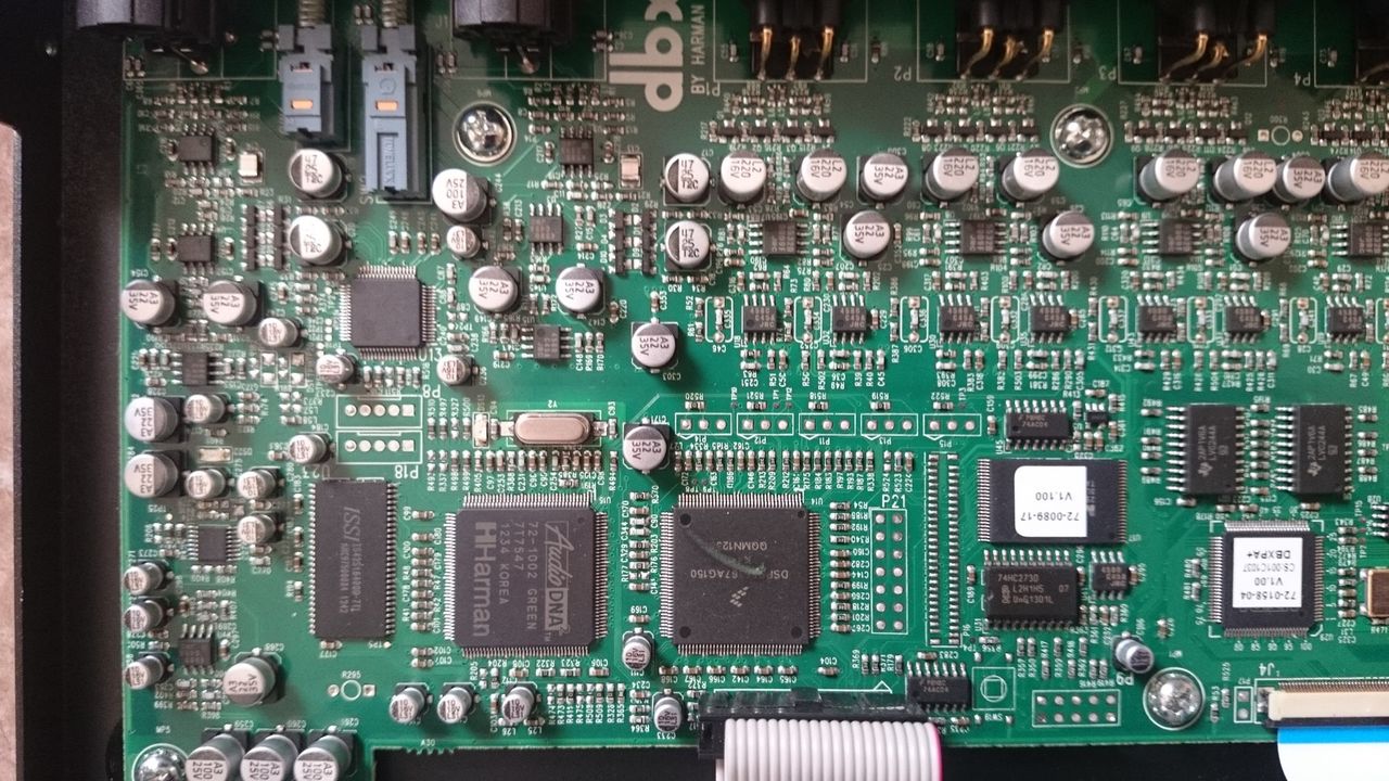

    Здравствуйте, хотел бы внести некоторые дополнения в готовое устройство.
    Для своей активной трехполосной системы использую такой DSP:
    http://www.pop-music.ru/catalog.php?id=888880009231
    В этом процессоре нет цифрового входа.
    При вскрытии был обнаружен CS42528, который согласно даташиту имеет входы SPDIF.
    www.cirrus.com%2Fen%2Fpubs%2FproDatasheet%2FCS42528_F2.pdf&ei=sULCVNSMMsK1Uc-AgaAJ&usg=AFQjCNEgDFWhJweLVIgzOjbV3fG9h-YgSw&bvm=bv.84349003,d.d24
    Мне достаточно одного входа, поэтому прошу помочь набросать простейшую (минимально достаточную) схему подключения.
    Также остается нерешенным вопрос регулировки громкости, Master Volumen.
    CS42528 также имеет эту функцию, но я не знаю, реально ли ее реализовать не прибегая к серьезным переделкам готового DSP.
    Выносная коробочка с ручкой меня не пугает, даже наоборот.
    Заранее спасибо за любые идеи и помощь.

    Управление только программное, так что просто не будет
    По поводу spdif гугл помог - http://www.cirrus.com/cn/pubs/rdData...s42528eb-2.pdf
    Фото платы выложите?

    Вот, к сожалению с большим качеством сейчас не могу.
    Слева сверху на первом фото - CS42528

    Вы хотите сказать, что если я сделаю вход SPDIF, то он просто не будет работать, пока не будет написано новое программное обеспечение этого DBX?

    Если управление 42528-й микрой программное, то сомневаюсь, что вы сами сможете ее переключить на прием спдиф.

    управление самой CS42528 программное, чтобы переключить на спдиф вход надо каким-то образом выдать на шину управления (I2C или SPI) соответствующую команду, решить вопрос с мастерклоком и скорей всего по ходу дела выяснится ещё несколько проблем...

    Спасибо! Думаю, тогда легче будет этот DSP сменить на другой, в котором все нужное есть.

    На это и намекал...
    Если не жалко времени и аппарата, берите любую ардуину и пробуйте разобраться с громкостью.
