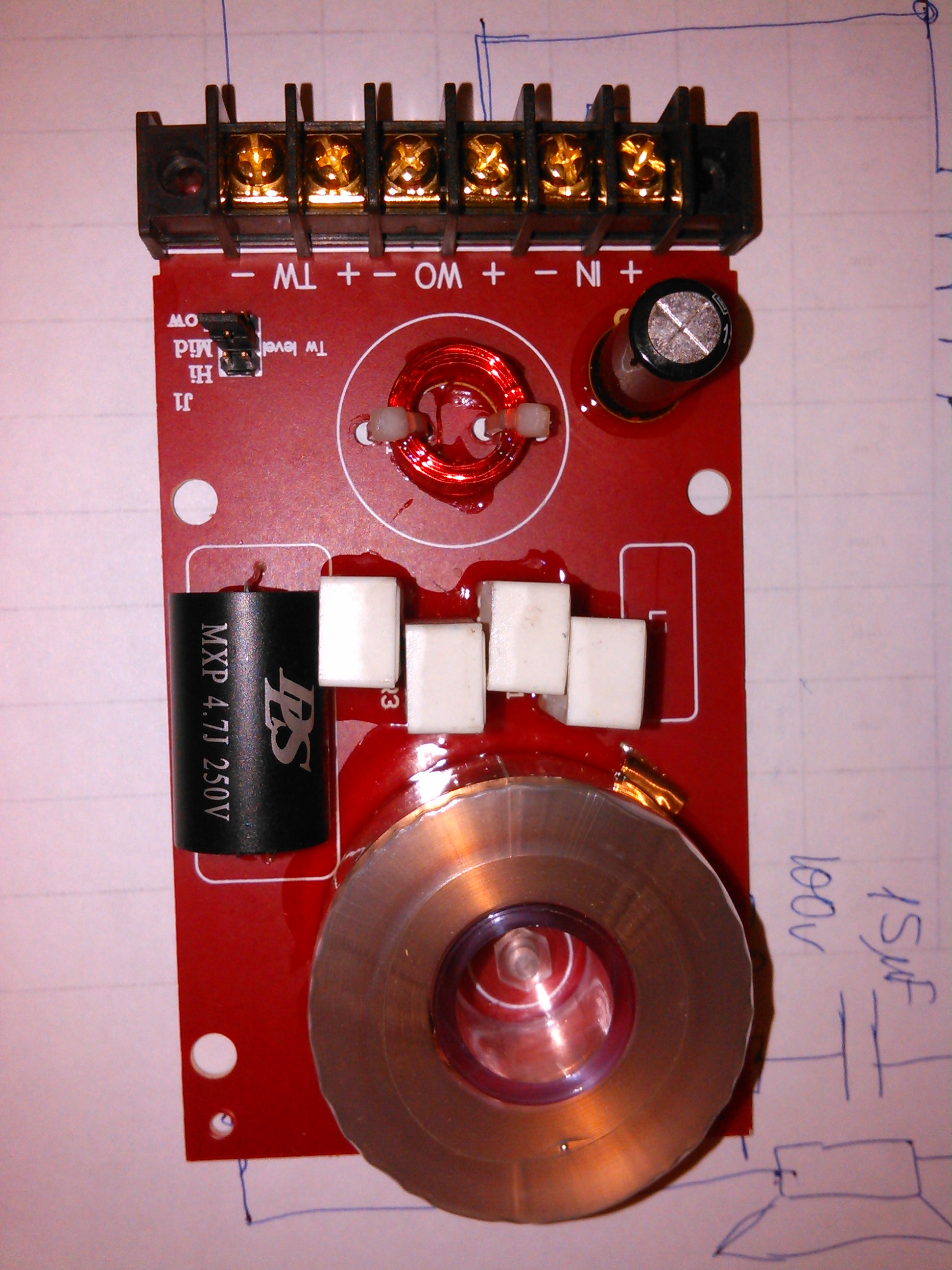

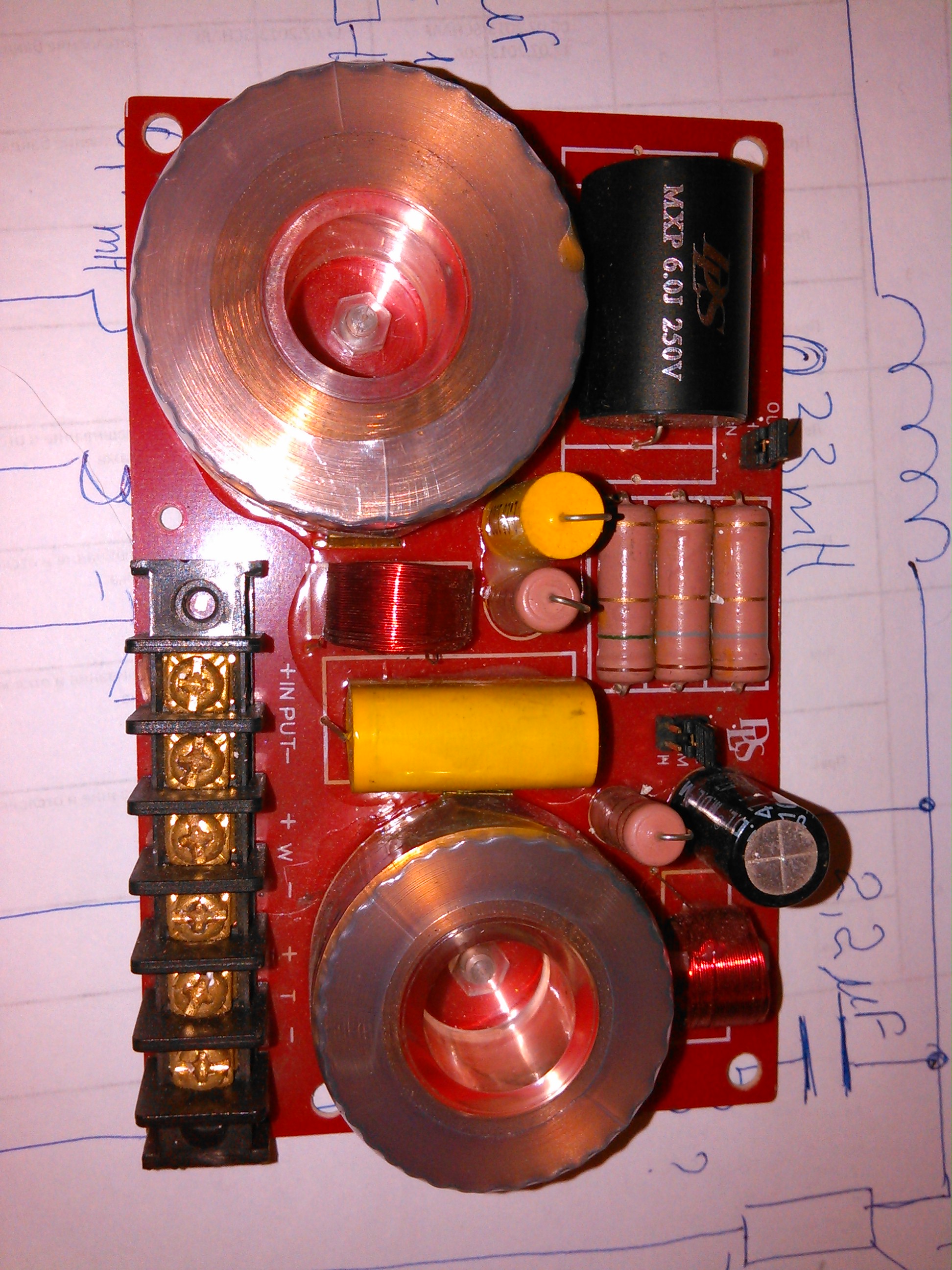

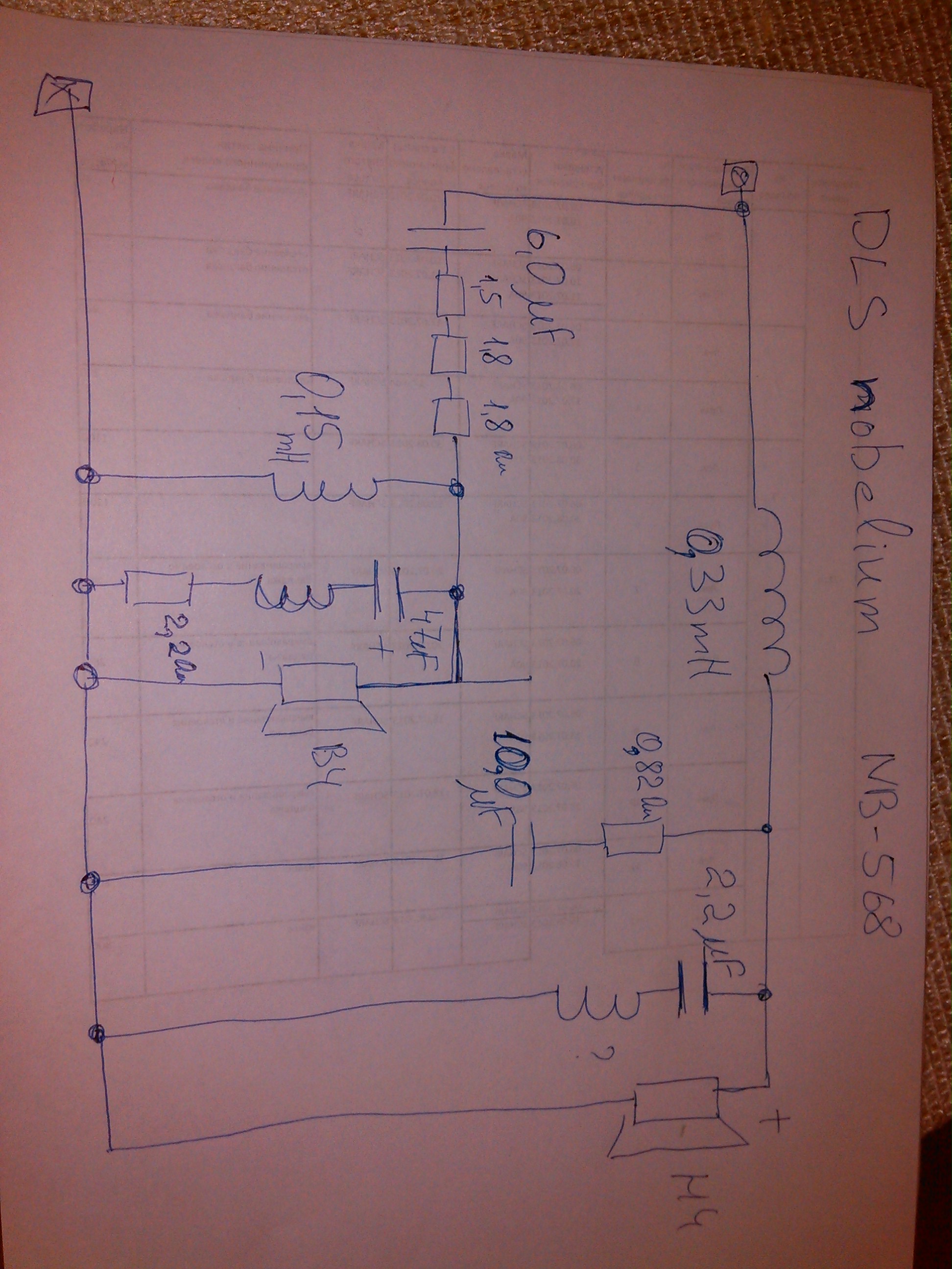

    Аватар для well solid
    29.05.2011
    Новокузнецк
    148
    По умолчанию Re: УМЗЧ для 25АС-225
ID:	227761 Нажмите на изображение для увеличения.
ID:	227762 Нажмите на изображение для увеличения.
ID:	227763 Нажмите на изображение для увеличения.
ID:	227764Вот такие есть кроссы, есть ли смысл поставить вместо родных?
    Завсегдатай Аватар для Pest
    02.07.2009
    Архангельск
    2,292
    Эти кросы совсем не подходят к 25АС по частоте настройки раздела, к тому же они для двухполосных колонок.
    Лучше поменять для начала конденсаторы МБГО в цепях СЧ-ВЧ стандартных кроссоверов на более качественные, например К73-16. Далее можно попробовать намотать катушку НЧ фильтра на сердечнике для снижения активного сопротивления. Больше там делать нечего.
