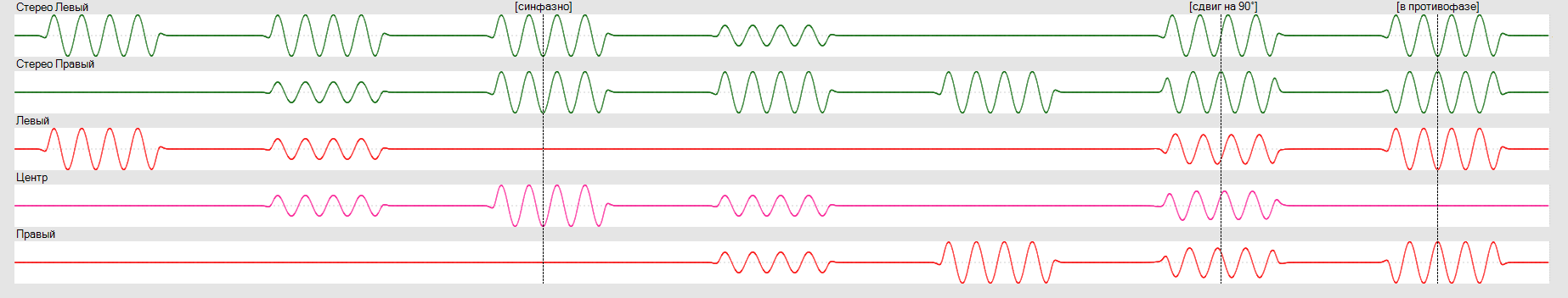

    Triple Stereo - это алгоритм по преобразованию стерео-записи в 3-х канальную, посредством извлечения центра и вычитания его из исходных каналов.
    Принцип работы алгоритма:
    Сравнение с аналогичного назначения плагином "Center Channel Extractor" из Adobe Audition CC 2017.

    Triple Stereo - плагин для foobar2000, раскладывающий стерео-сигнал в 3 канала - левый, правый и центр, так, чтобы соблюдались следующие условия:
    - если сигнал звучал только в левом или правом канале, он и будет звучать только в левом или правом канале;
    - если сигнал звучал и в левом, и в правом канале синфазно, он будет звучать только в центральном канале, в боковых его не будет;
    - если сигнал звучал и в левом, и в правом канале в противофазе, он там и останется, а в центральном канале его не будет (так как противофазные сигналы при сложении дают ноль).
