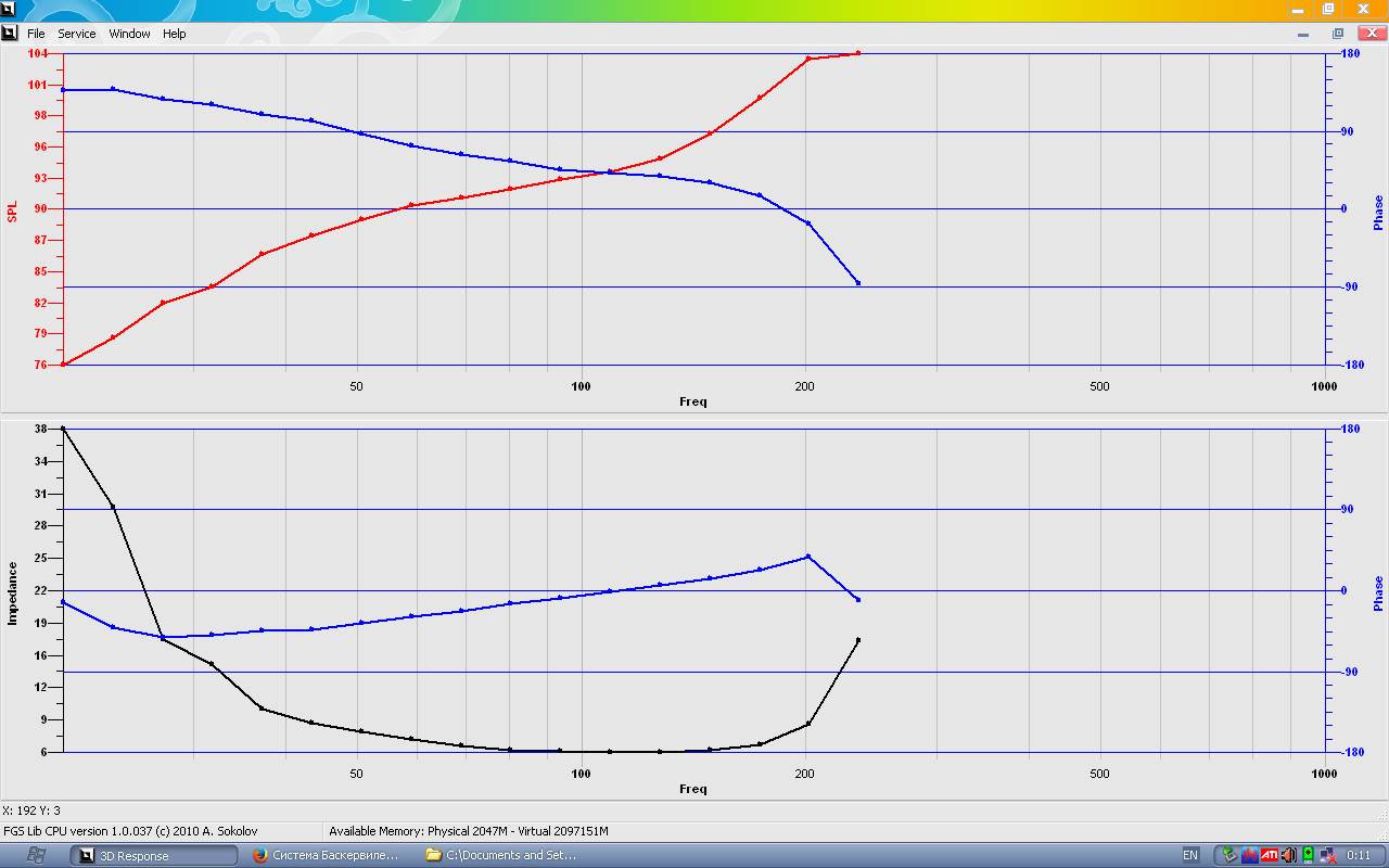

    Выбор количества полос и частот раздела. Фильтры.
    Сколько полос должно быть в многополоске? Рассуждения такие.
    Самая важная музыкальная информация сосредоточена в полосе от 200..300 Гц до 2..4 кГц. В этом же диапазоне ухо наиболее чувствительно к любым видам искажений. По этим двум причинам диапазон 0,3-3 кГц является “священным”, требующим самого бережного обращения. Там не должно быть стыковки полос, не должно быть областей совместной работы разных головок, ее должен воспроизводить самый качественный динамик, работающий от лучшего усилителя. Это Главная полоса, которую принято называть СЧ.
    Поскольку мне неизвестны недорогие динамики, способные играть две полосы одновременно (НЧ+СЧ или СЧ+ВЧ), то мы приходим к трехполоске как к минимально возможной конфигурации нейтральной системы. Теперь рассудим: сколько полос должно быть на ВЧ и сколько на НЧ? Ведь известны системы, где НЧ разделены на суббас и мидбас, а ВЧ - на твитер и супертвитер. Зачем так делают?
    С моей точки зрения супертвитер нужен только когда применяемая ВЧ-головка откровенно не тянет до 20 кГц. Если твитер хорош, то в поддержке сверху нет нужды. Совсем другое дело с басом и мидбасом. В основе этого деления лежат фундаментальные причины из-за которых один динамик физически не может достаточно хорошо воспроизвести оба диапазона. Известно, что на разной частоте для получения одной и той же громкости надо развить разное звуковое давление. Давайте посмотрим на одну из семейства кривых равной громкости, соответствующую 80 Дб (то есть той громкости, на которой мы слушаем музыку). Из графика следует, что в диапазоне частот 100 Гц - 20 кГц эта громкость обеспечивается давлением в (80 +-10) Дб. А в диапазоне 20 - 100 Гц для обеспечения той же громкости нам надо развить давление на 20-30 Дб больше!
    Поскольку звуковое давление пропорционально произведению площади диффузора на смещение (Sd х Хmax), то становится понятными требования к динамику, воспроизводящему субнизкий диапазон: он должен быть большим и длинноходным. И наоборот: для воспроизведения, например, 150 Гц большой, тяжелый, медленный, длинноходный динамик вовсе не нужен, а даже вреден ибо приведет к росту искажений, вызванных недостатком контроля. Другими словами, особенность человеческого слуха такова, что суббас должен воспроизводиться отдельным большим динамиком, а мидбас - другим, существенно меньшим по размерам. Есть еще один аргумент за выделение суббасовой полосы, но о нем мы будем говорить в разделе “Подготовка комнаты”.
    Итак, в полнодиапазонной системе с малыми искажениями полос должно быть четыре: суббас (до 80-100 Гц), мидбас (до 200-300 Гц), середина (до 2-4 кГц) и верх. Исходя из этого частотного раздела и надо выбирать динамики, обеспечивающие наименьшие искажения в заданных полосах.
    О крутизне фильтров мы уже немного поговорили с Billy. Он прав - есть прекрасные АС (как правило - двухполосные) с фильтрами первого порядка а то и вовсе без фильтров. Я сам 12 лет с удовольствием слушал Epos-11 в котором низ вообще не фильтровался, а верх работал от 4 кГц с фильтром из одного конденсатора.
    Но такие решения - удача конструкторов. В общем случае фильтр должен быть как можно более крутым, чтобы избежать совместной работы головок на одной частоте. Цифровой тракт дает возможность использовать фильтры любого порядка - вопрос лишь в мощности железа. В моем сетапе используются FIR фильтры восьмого порядка (48 Дб/окт). Если я откажусь от фазолинейности, то могу получить фильтры шестнадцатого порядка (96 Дб/окт), а если включить несколько плагинов подряд, что теоретически можно получить 40-й порядок (240 Дб/окт) в каждой из четырех полос (я, правда, не пробовал).
    Если вернуться к пассивным фильтрам, то у меня к ним вполне определенное отношение. Пассивные фильтры в многополосных АС - это золотой телец аудиоиндустрии. Подавляющая часть продаж аудиосалонов возможна только потому, что между усилителем и динамиком стоит эта зараза! То, что делает с сигналом этот пучок катушек и конденсаторов, не поддается описанию: фокусы с фазой, импедансом, потеря чувствительности, паразитные токи, выбросы. Они гадят в обе стороны, требуют сложнейших расчетов и настроек. Они - причина танцев вокруг проводов, недовольства и вечного поиска колонок, усилителей, источников, стоек. Из-за них люди бродят в биампингах и бивайрингах, что дает крайне незначительный эффект, а денег отнимает немало. Из-за них неудовлетворенные звуком клиенты совершают иррациональные поступки: ставят подставки под кабели и кладут кирпичи на проигрыватели. Цены на компоненты фильтров “аудиофильского качества” поражают воображение. Неудивительно, что фильтр в колонке - фетиш продавца, а так же купленных им глянцевых журналов и форумов. Пассивный кроссовер - это паразит, глист, которого мы должны каленым железом выжигать из наших колонок.
    То, что система Баскервилей свободна от пассивных фильтров, есть одно из главных ее достоинств.

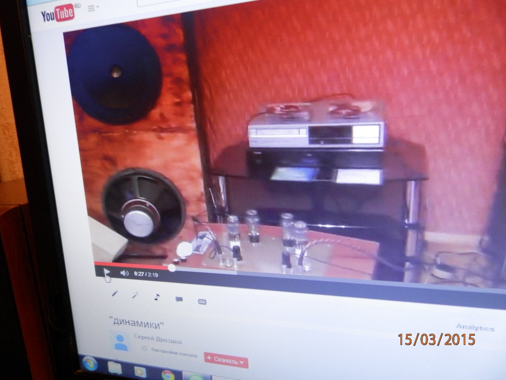

    То есть Юрий следуя опыту ..делаем лишь " щели" ну и адаптируемся без АО....
ID:	231840   Нажмите на изображение для увеличения.
    Только изображённые лицом к лицу авторские 4А-32 раздвинуть, и испытать зависимости звучания от синфазно и противофазно включённых... и изменения звучания от расстояния между фасадами динамиков в обоих случаях.
    p.s.: только жаль неплохие широкополосники загонять в НЧ-звено.
    С уважением, Виктор.
    Чем ниже частота звука, тем больше размеры и энергозатраты.

    Виктор я уже с этим вдоволь наигрался. В нч их без доработки по мне уж ни как нельзя(эти взял ,чтобы сделать знакомым) )..
    Где знакомых таких берут?

    Просчитал щит 700х700 с отверстием 90х90, щелью 90мм и без...
    Параметры ГГ и т.п:
ID:	231879 Нажмите на изображение для увеличения.
    Результаты:
    С отверстием 90х90мм
    С щелью 90мм
    Просто в щите
    Последний раз редактировалось anpir; 18.03.2015 в 10:44.

    Ч.Т.Д (что и требовалось доказать) - любое препятствие перед излучающей поверхностью диффузора снижает его эффективность (SPL).
    Хоть "ускоряющее отверстие", хоть "щель" - Вы получаете предрупорную камеру, демпфирующую динамик, но без самого рупора.
    А можно теперь для непонятливых объяснить что именно получилось. Я в этой китайской грамоте не разбираюсь.
