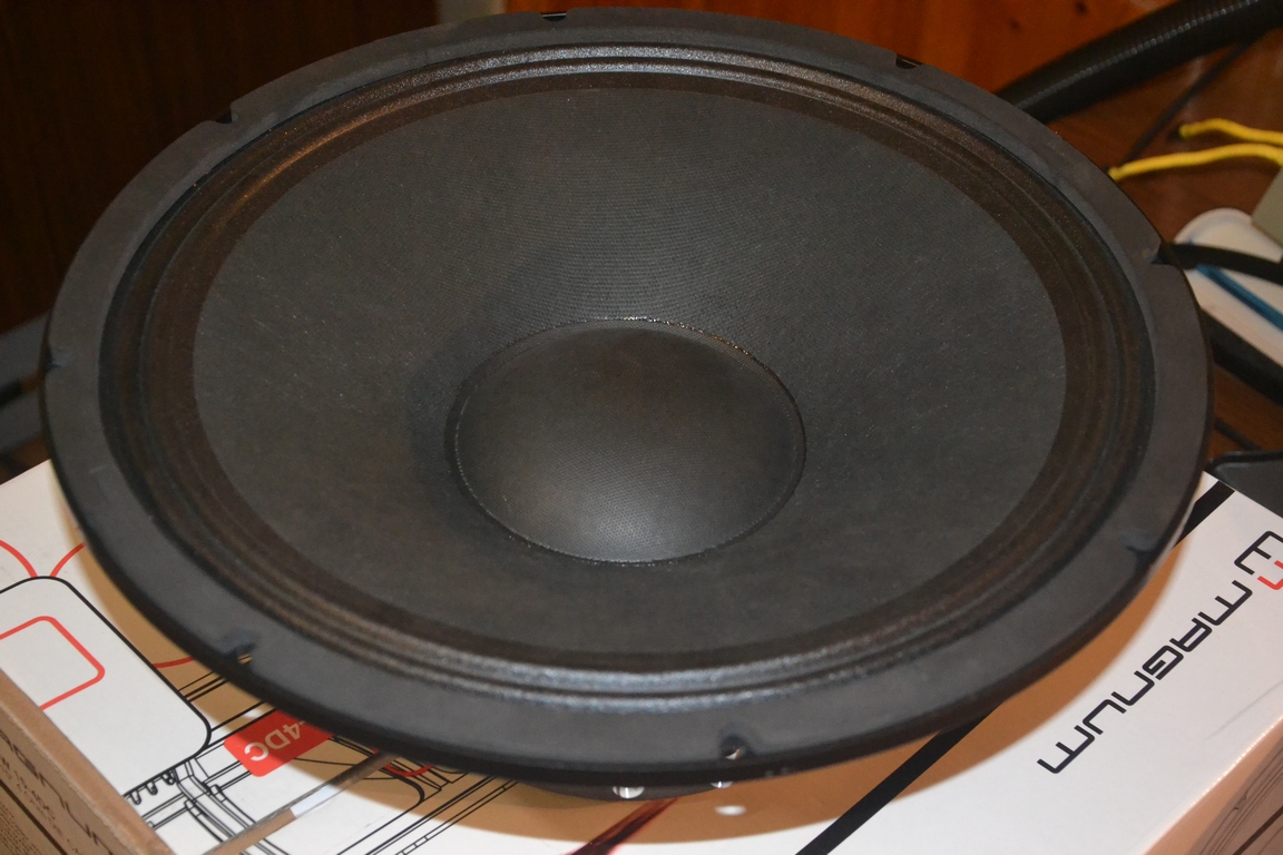

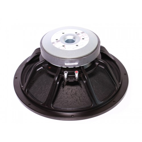

    Уважаемые форумчане посоветуйте недорогие но хорошие мидбасы под PHL2530+Radian450,с калибром
    еще не определился,так как без согласования по чуйке сч-вч не догнать никакому мидбасу,думаю
    сделать биамп.
    Мидбас нужен хлёсткий с работой как выстрел,вотMagnum MPW 15-4DC присмотрел- Нажмите на изображение для увеличения.
    Снял ТильСмолы(см архив)Магнит ф-200мм,Хмах-7,5мм,на вид не хуже 18 звуков и B&C
    У кого какие мнения,какое АО выбрать,как в сравнении с открыткой Альфы15??

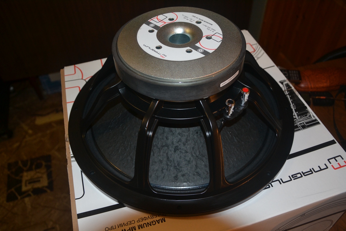

    Magnum MPW 15-4DC переигрывает по хлёсткости и громкости Маг М1231,у М1231 более мягкий и чуть более тихий звук,Magnum MPW 15-4DC по акуратности сборки Магу М1231 не уступит а даже превзойдёт,магнит у Magnum MPW 15-4DC гораздо сильнее маговского,BL при 4х омах всего чуть ниже чем у Мага М1231 при 8 омах(BL у 1231 не как в даташите 21- http://www.hokens.ru/product4395/images0.html ,а по моим замерам 18,5),дифузор у Magnum MPW 15-4DC криволинейный,непрессованный,а цена 4500руб и забрать в магазине автозвука через дорогу,а М1231 рисковано выписывать + за пересыл,ценник- http://www.hokens.ru/product4395/index.html
    Маг М1231 99дб чуйки не имеет,максимум 95дб,чуйка не больше старой Ноэмы 75гдн3-1-8
    Хотя М1231 в общем очень неплох,но ценник!
    У Магнума есть двенашка Magnum MPW 12-4DC ,но продавец не хочет везти её ради теста,может кто отслушивал и обмерял,поделитесь?
    И Что по TS скажите ?(в первом посте TS)

    Хлёсткость и громкость - дело могло быть в оформлении.
    Непресованный диффузор выглядит совершенно не так, уверяю.
    БЛ надо смотреть в официальном даташите, а не абы где.
    Безусловный плюс- только цена(доллар грёбанный). И то, что за дорогой.
    Кстати Magnum MPW 12-4DC - уже с виду совершенно другой динамик.

    Сегодня уговорил товарища сравнить маг м-1231,пятнаху магнума,и его PD12SB30
    Сравнивали в ЗЯ 42лит с умеренным заполнением,2 стареньких 12"топа(корпуса) приспособили
    под макеты,один под двенаху,другой распилили под пятнаху,вплотную влез,
    Много чего послушали,вывод:
    1.PD12SB30 звучит несравненно лучше,и без гудежа.
    2.Маг и Магнум подгуживают,причем на каких песнях Маг гудит Магнет не гудит и наоборот.
    3.Магнум как колотушкой низ отыгрывает-утомляет,а Маг мылит мидбас и есть у него картонный чтоли призвук,может что не так делали,а може просто фирмА есть фирмА!
    4.Магнум без фильтра играет в полку до 10кгц,первый раз такое наблюдаю,звук у него выше 500гц слушать невозможно.
    5.Не дают покоя Альфы15,
    Ещё один Маг м1231 (до пары) выписал в Хокенсе,Магнум MPW 15-4DC уложил в коробку,решил не брать,
    подождём когда двенашку MPW 12-4DC подвезут,поюзаем.
