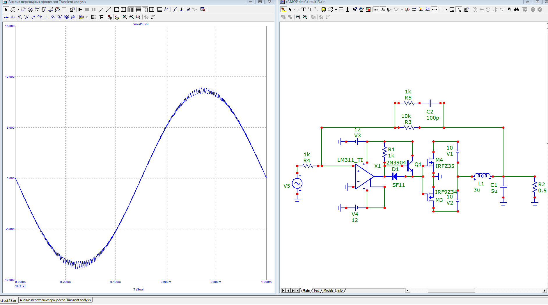

    Можно так.
    mierelectronics.ulcraft.com

    Завсегдатай Аватар для fakel
    30.11.2007
    11,172
    По умолчанию Re: усилитель бы, но что бы работал на 0.5ом
    Можно так.
    Пост 6 - дальнейшее развитие этой топологии в сторону паралелизации и умощнения. Ну и еще фишки есть, например, свой ток покоя для каждого плеча

  10. #69
    Завсегдатай Аватар для korolkov24
    06.01.2007
    г. Пенза
    2,684
    Цитата Сообщение от shost Посмотреть сообщение
    ток покоя в 5ампер и выйдет
    Это про цирклотрон? там десятки миллиампер.
    Вот вообще холодный.
  11. #70
    30.11.2007
    11,172
    А че такой однобокий драйвер?
  12. #71
    06.01.2007
    г. Пенза
    2,684
    А чтобы было проще и дешевле.

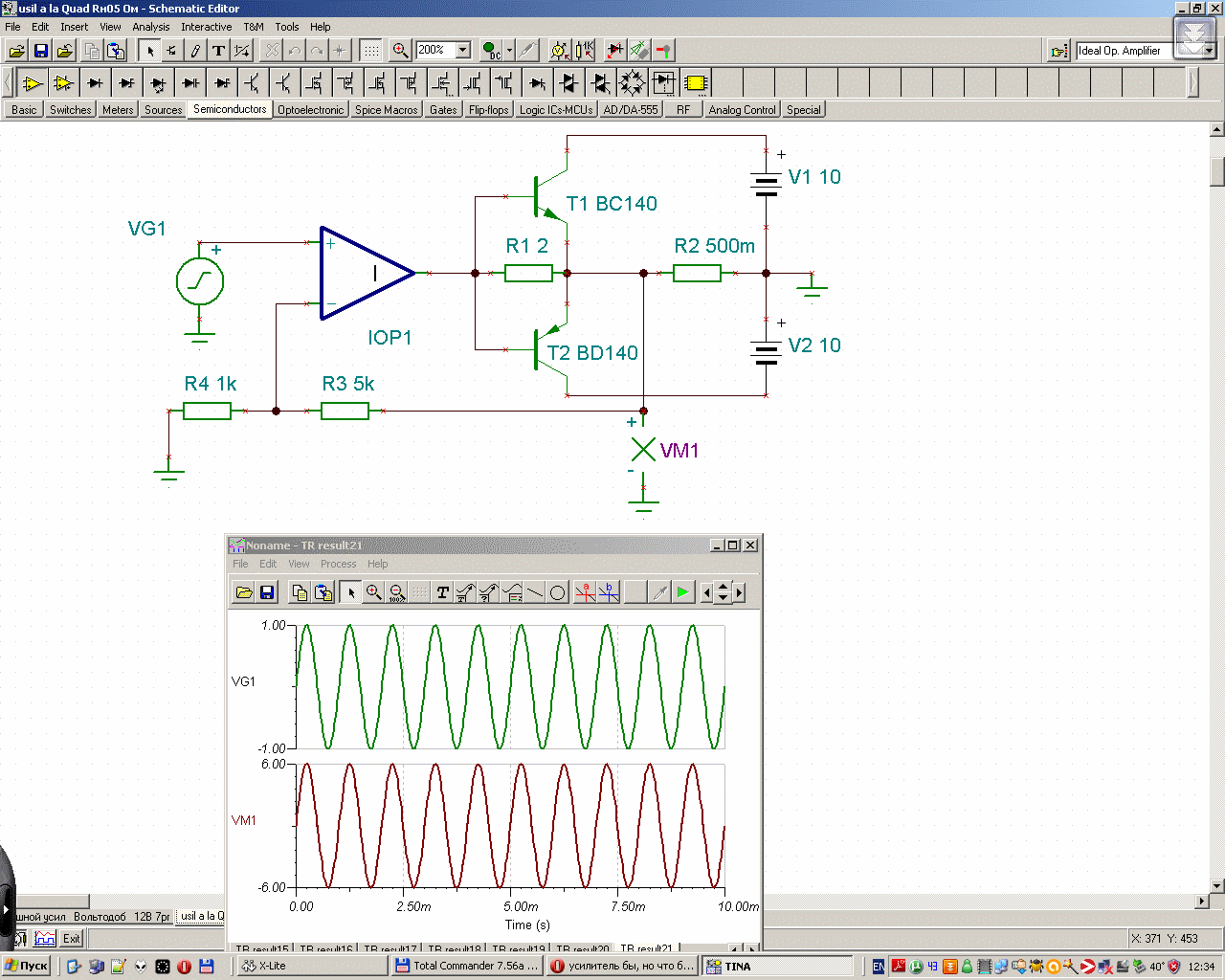

  16. #75
    13.02.2009
    г. Ижевск
    3,270
    Вот класс В с подачей сигнала вперёд. При амплитуде выходного напряжении ~3В, общая мощность ~50Вт, на нагрузке ~10ВТ каждый транзистор будет рассеивать по ~20Вт. Да, и после ОУ нужен буфер 0,7-1,5А
    P.S.Как то картинка неправильно загрузилась, немогу заменить на правильную, вместо транзисторов
    BD предполагаются идеальные.
Название:	Усил Вкласс форвард.png
    Последний раз редактировалось shura1959; 16.11.2014 в 12:24.

    Аватар для shost
    24.12.2007
    1,410
    Вы про что?
    затворы вместе
    ---------- Сообщение добавлено 13:02 ---------- Предыдущее сообщение было 12:58 ----------
    в момент открывания пойдут выбросы (неизбежность)
    для того, например, в квод405 мостовая ооос и стоит (а для малых уровней - каскад в А классе)

  19. #78
    06.01.2007
    г. Пенза
    2,684
    затворы вместе
    Причём здесь затворы, вообще про что речь?
    Здесь реально никто не понимает как работает цирклотрон и усилитель класса D?
    Я долго думал над комментарием
    Вероятно он относится к цирклотрону, схему которого я показал? https://forum.vegalab.ru/showthread....=1#post1976875
    Если да, то поясняю - транзисторы в нём работают в АВ режиме.
    Эти два сообщения меня тоже удивили.
    Цитата Сообщение от vladimir_ar Посмотреть сообщение
    А чего с возбудом?
    там же ступенька дикая будет - B чистый
    Здесь https://forum.vegalab.ru/showthread....=1#post1977773
    Усилитель класса D, поэтому и похоже на возбуд, поэтому и ступеньки никакой нет.

  21. #80
    13.02.2009
    г. Ижевск
    3,270
    Ну, при таком сопротивлении нагрузки хай-энд вряд ли получится, и лучшие решение на мой взгляд - транс, и циклотрон
    Можно так.
